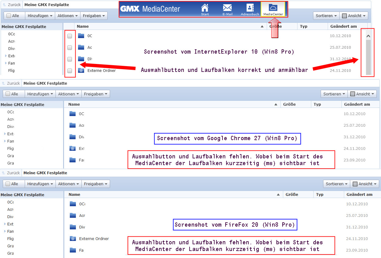

Wenn ich im GMX Web-Mailprogramm das MediaCenter mit dem Firefox oder Chrome aufrufe, wird die Oberfläche nicht komplett dargestellt. Es werden die Auswahlbutton und auch der Laufbalken nicht dargestellt und dadurch kann ich so gut wie nichts auf der Seite unternehmen. Ich hatte erst der neuen Oberfläche von GMX die Schuld gegeben, aber durch Zufall entdeckt, dass es an meinen Einstellung bzw. Programmen (Flash?) am PC liegen muss. Ich habe die ganze Prozedur einmal mit dem onBoard befindlichen IE10 durchgeführt und da ist alles in Ordnung. Die Seite wird korrekt dargestellt und ich kann Bilder usw. anwählen und auch die Seite scrollen, so wie es eigentlich auch vorgesehen ist. Um das einmal zu verdeutlichen habe ich ein Kombi-Screenshot erstellt. In dem Screenshot sind jeweils die gleichen Ausschnitte im Firefox 20, Google Chrome 27 und im IE10 abgebildet (siehe dazu das Bild MediaCenter GMX.jpg).

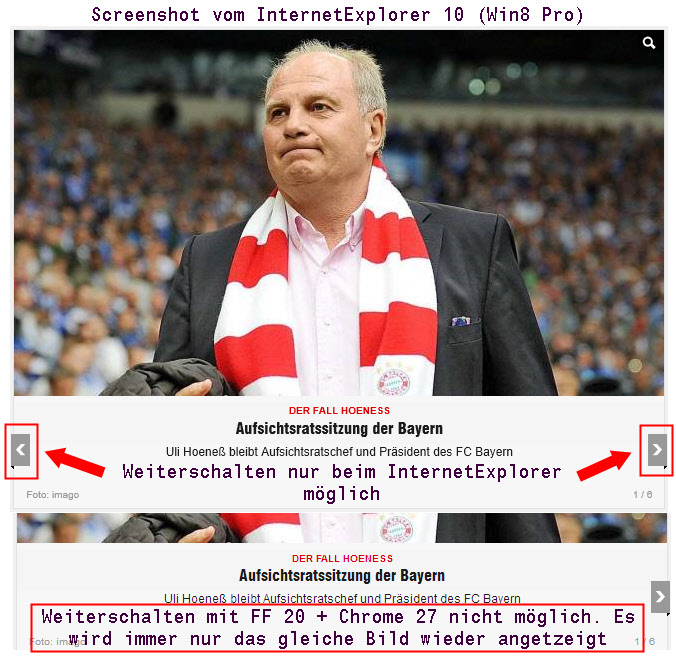

Der Fehler ist aber nicht nur bei GMX. Ich habe gerade einmal eine Bildfolge vom tagesaktuellen Fall Hoeneß mir ansehen wollen. Dazu habe ich den Beitrag auf der Bild.de angesehen. Hier passiert auch der Fehler, dass ich die Funktionen nicht richtig ausführen kann. Ich wollte die 6 Bilder einfach nur mit den vorgesehenen Buttons weiterklicken. Während es mit dem IE10 einwandfrei geht, versagt auch hier beim FF + Chrome der Mausklick und es wird immer nur das gleiche Bild aufgerufen und nicht weiter geschaltet (siehe dazu das Bild IE-FF-Chrome_Bedienung.jpg).

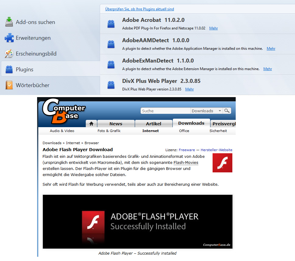

In welchem Firefox ist Flash schon installiert? Bei mir (V. 20.0.1) nicht.
Ist der Flash 11.7 unter Plugins gelistet? Falls nicht -> Flash installieren.
ich habe den Flashplayer installiert, aber ich sehe das Plugin dennoch nicht in der Auflistung. :(
Muss für die Aktion der FF als Standard Browser eingestellt sein?
Der Fehler ist leider immer noch vorhanden.
In dem Test wird aber aufgeführt, dass das Plugin installiert ist. Nur sehe ich es nicht.

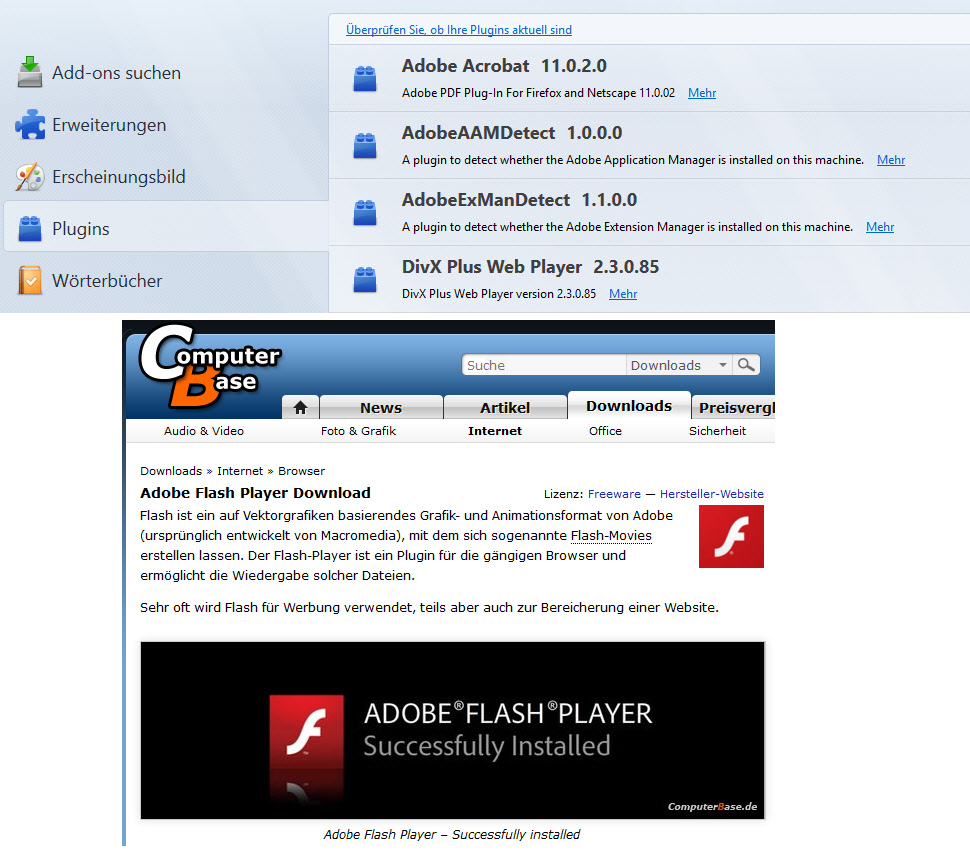

Die Liste sieht bei mir so (wie im Bild) aus.

Äh das auf ComputerBase ist leider nur eine Grafik, kein Test ;-). Hier ist ein Test.
das stimmt nicht ganz. Es ist eine bewegliche Darstellung, übrigens genauso wie der Testlink von dir. Anschließend wird dann unter der Grafik der Text angezeigt, dass die Installation erfolgreich war. Aber das ist ja nicht das Problem.
Es geht mir nur um die Steuerung der grafischen Elemente im MediaCenter bzw. Anklicken von Fotogalerien im Beitrag #1 von mir. Dafür suche ich die Ursache.
hast du auch den richtigen FlashPlayer benutzt? Es gibt eine Version für den IE und eine Version für andere Browser.
Hallo, wenn ich das Update über den FF ausführe, wird nur die Version für den FF angeboten und auch herunterladen geladen. Das habe ich schon mehrfach ausgeführt. Dennoch wird unter den Plugins/Erweiterung der Flashplayer nicht angezeigt. Mach doch bei dir bitte mal einen Screenshot.
