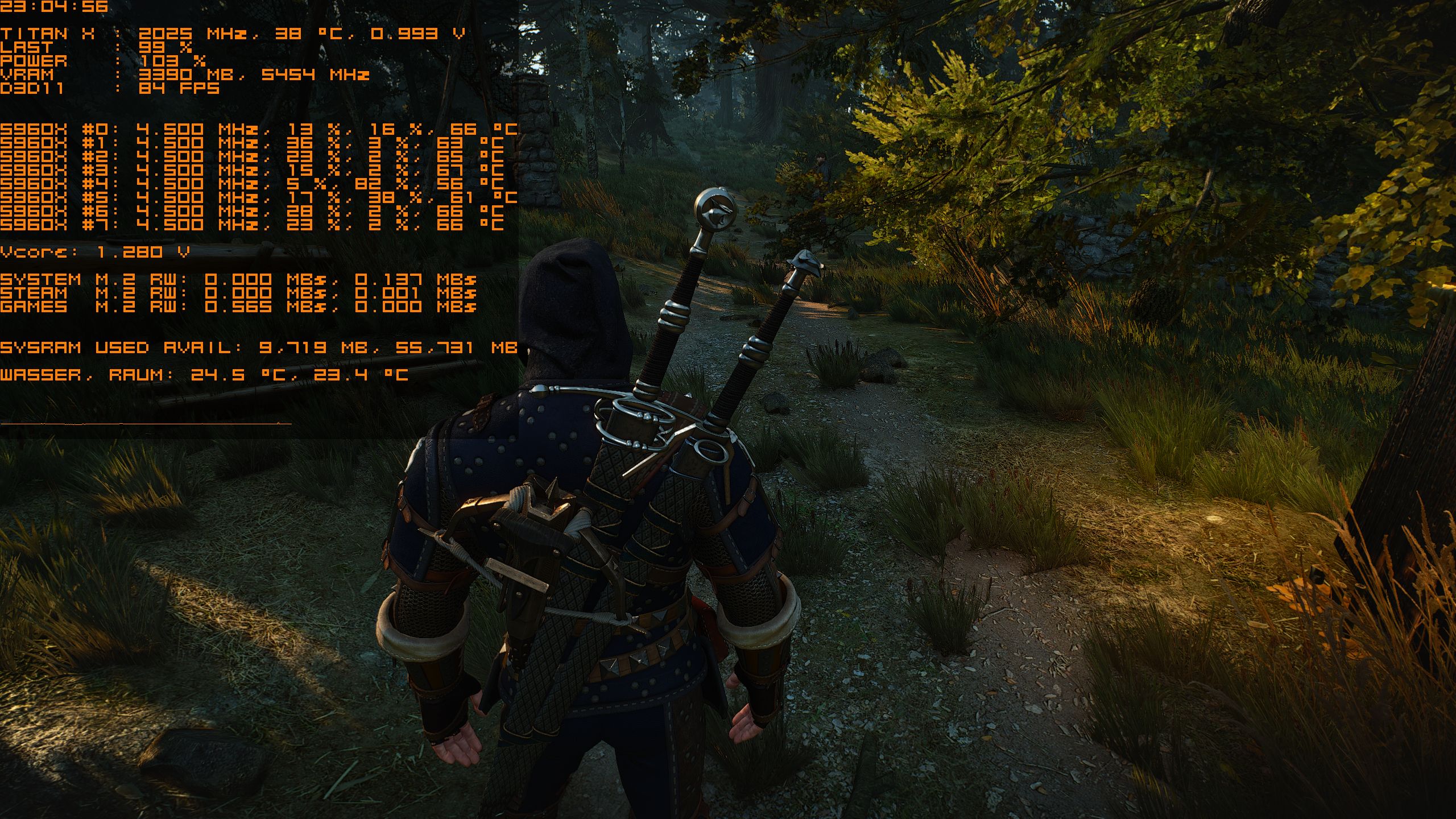

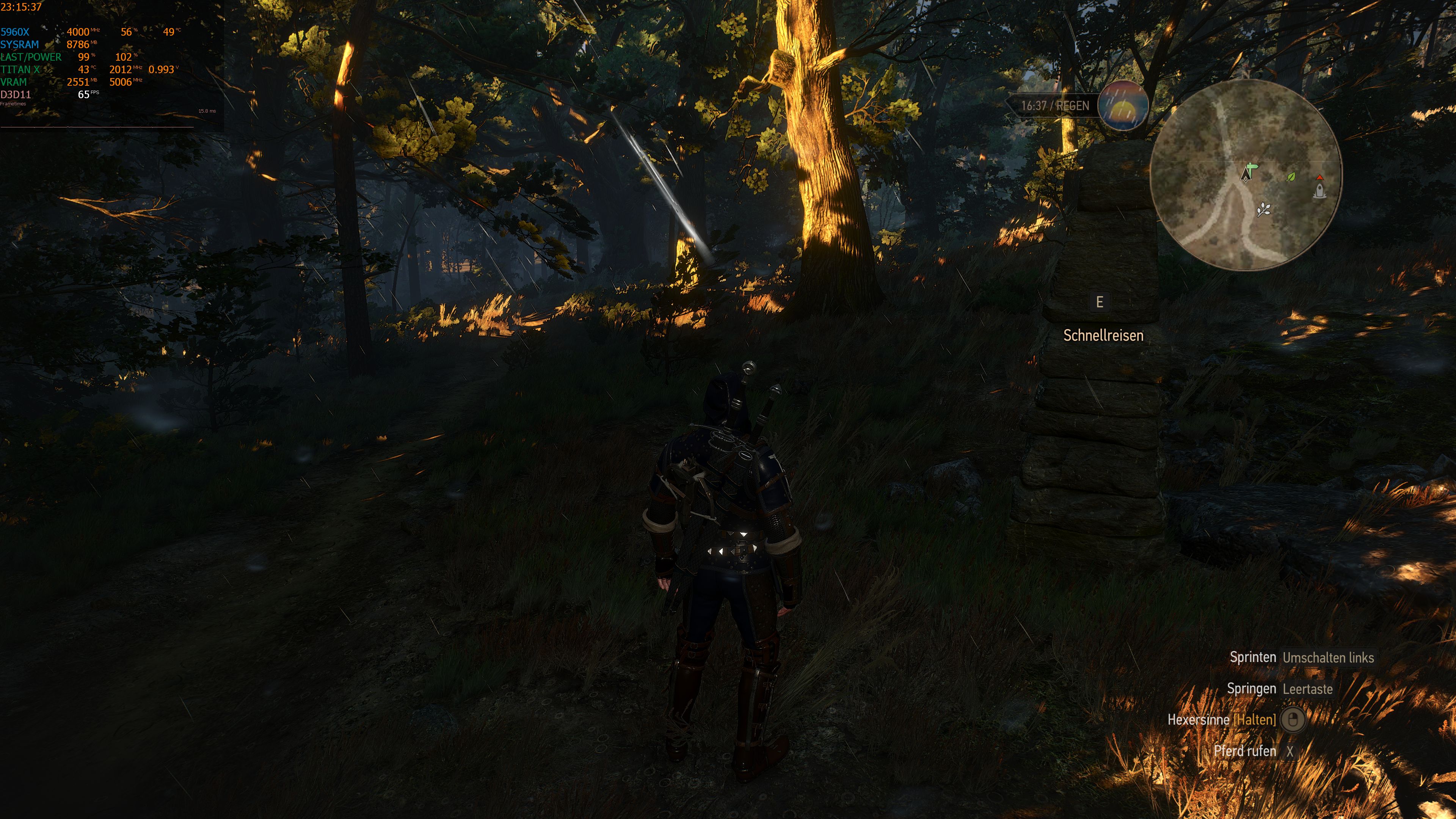

Und Witcher3 kann mehr als 60 FPS
In kleinen Auflösungen sind sogar 144FPS drinne.
