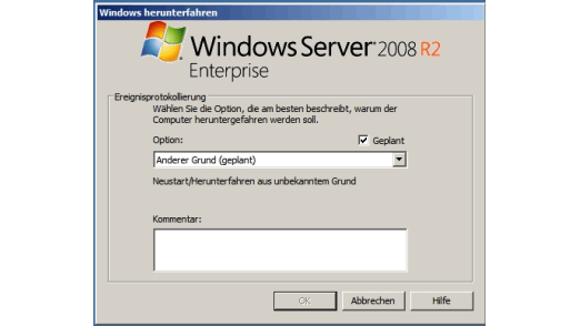

Wenn ich das richtig verstehe willst du eine Funktion wie bei Windows server?
"Ereignisprotokollierung für Herunterfahren":
Ob das mit dem Abmeldescript funktioniert bin ich mir nicht sicher ob der User da noch die Möglichkeit hat etwas einzugeben da der Abmeldeprozess bereits gestartet ist wenn das Script ausgeführt wird, du kannst damit nurnoch protokolllieren z.b. wann welcher PC und User abgemeldet wurde.

Hey,
ja genau so wie beim Windows Server, nur das es beim Abmelden geschehen soll und das eingetragene in das Eventlog schreiben soll.
Protokolliert soll nicht werden wer sich an und abgemeldet hat, da wir nur ein Admin Account verwenden.
