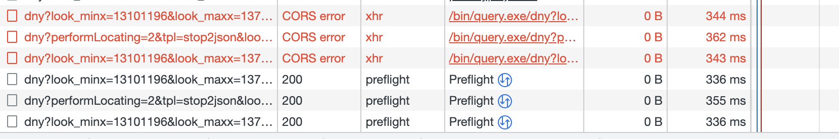

nachdem das vor ein paar Jahren mit der Chrome Erweiterung "Requestly" so hervorragend funktioniert hat, es die hinterlegten Seiten aber nicht mehr gibt, habe ich mich auf die Suche nach einer Alternative gemacht und eine gefunden.
http://bvg-apps.hafas.de/bin/help.exe/dn?L=vs_livefahrplan&tpl=livefahrplan
Ich habe in den Requestly Regeln nichts geändert, außer die URL fahrinfo.vbb.de in bvg-apps.hafas.de abgeändert
Ich erhalte folgende Ausgabe vom Dev-Tool in Chrome (siehe Bild).
Ist das "Cors Error" interessant, oder kann dies ignoriert werden und es müsste eigentlich klappen?
Als Info beim Cors Error steht: "Provisional headers are show"
Denn ich erhalte leider keine Ausgabe, sondern nur unten rechts auf der Seite die Dauerinfo "...aktualisieren"
Habt ihr eine Idee, wie man das Problem beheben könnte? Oder liegt es an der Homepage, die eine Umleitung nicht akzeptiert?
