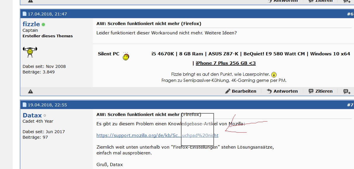

Bitte mal Screenshot von diesem "Viereck".

Probiere den FF mal im abgesicherten Modus.
- Feb. 2009
- 39.995
Aktuellste Version vom FF?
Welcher Touchpadtreiber? Mal bitte von den Einstellungen Screenshots zeigen.
