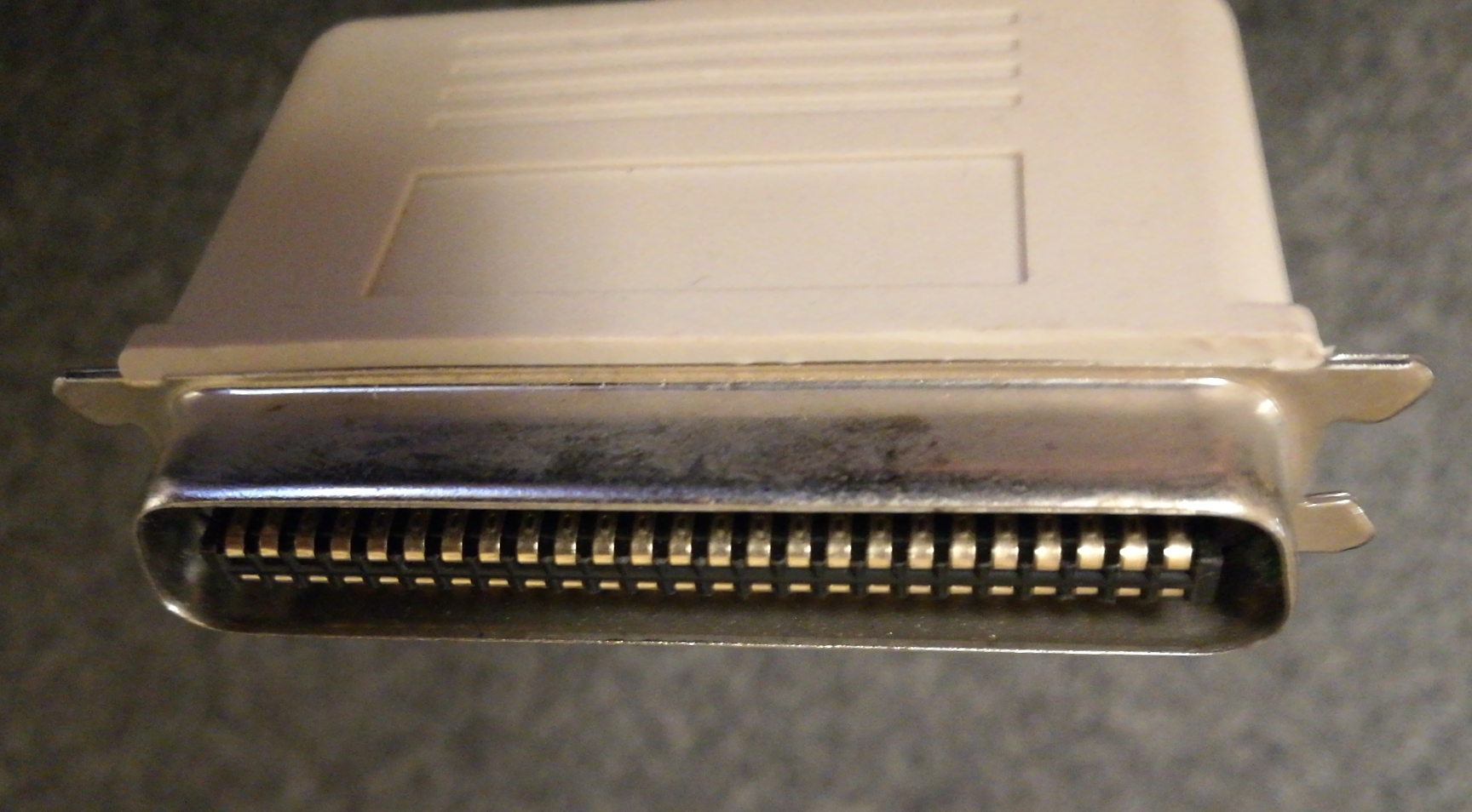

Guten Tag, hier eine echte Vintage-Frage. Vielleicht findet sich hier ja noch jemand, der sich damit auskennt...

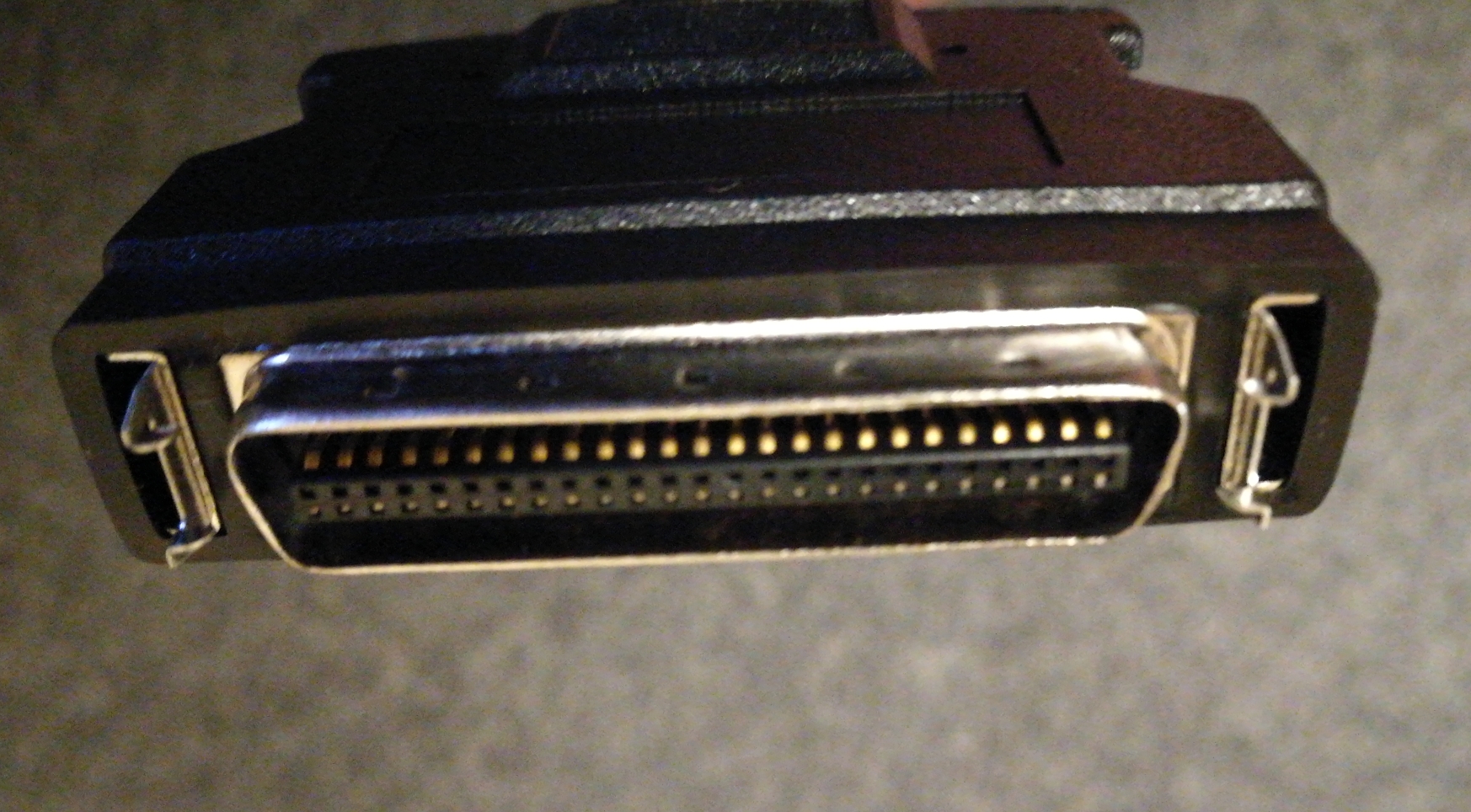

Ich habe (natürlich) gebraucht SCSI-Geräte gekauft. Die kamen mit einem für mich zu kurzen Kabel (Bild1). Es handelt sich wohl um "CN50 männlich", soweit ich das herausgefunden habe.

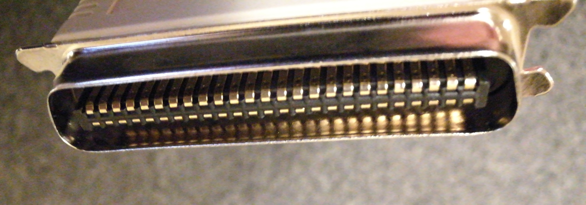

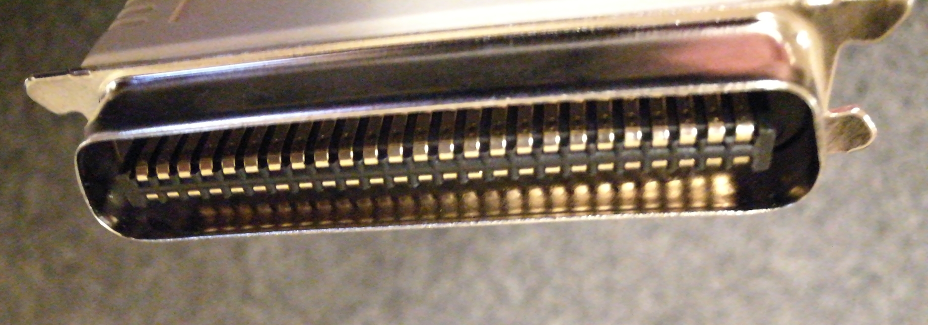

Daraufhin habe ich mir (Bild 2) ein längeres Kabel besorgt, da die Anzahl der Pins (50) gleich war - aber so einfach ist es leider nicht, die Stecker sind viel kleiner und heißen wohl "HD50 männlich".

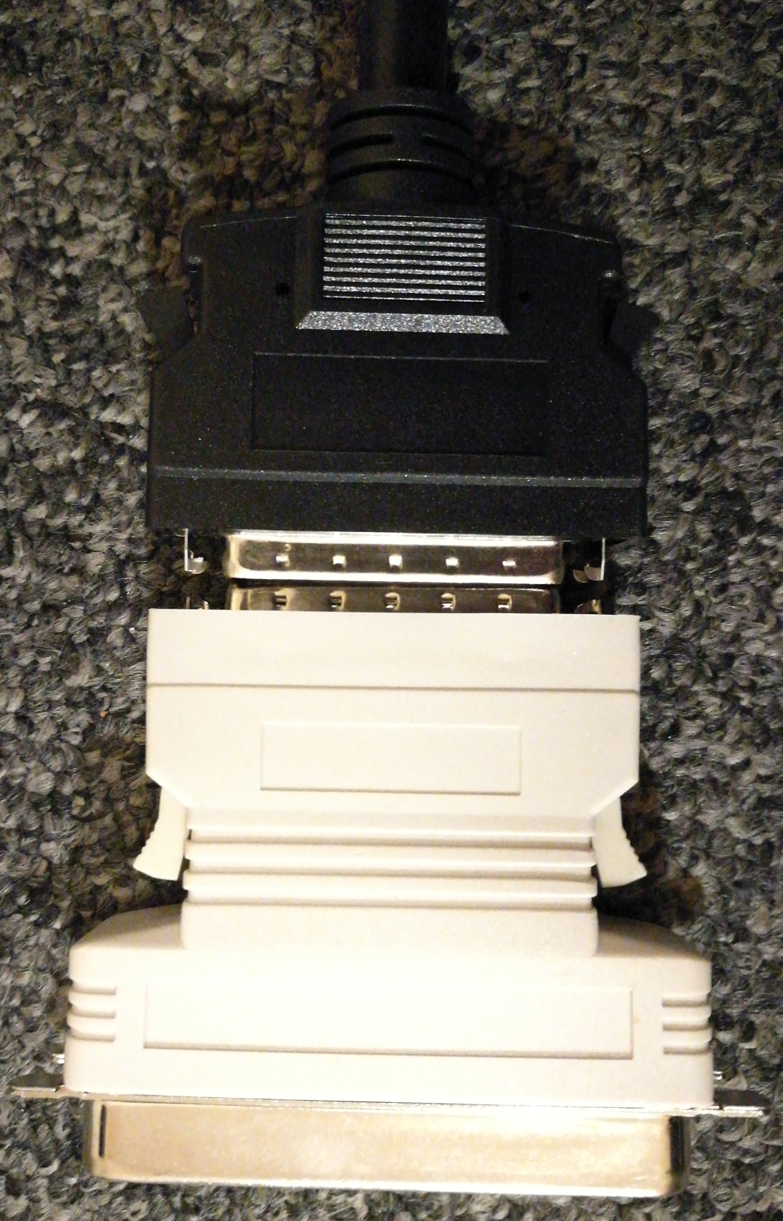

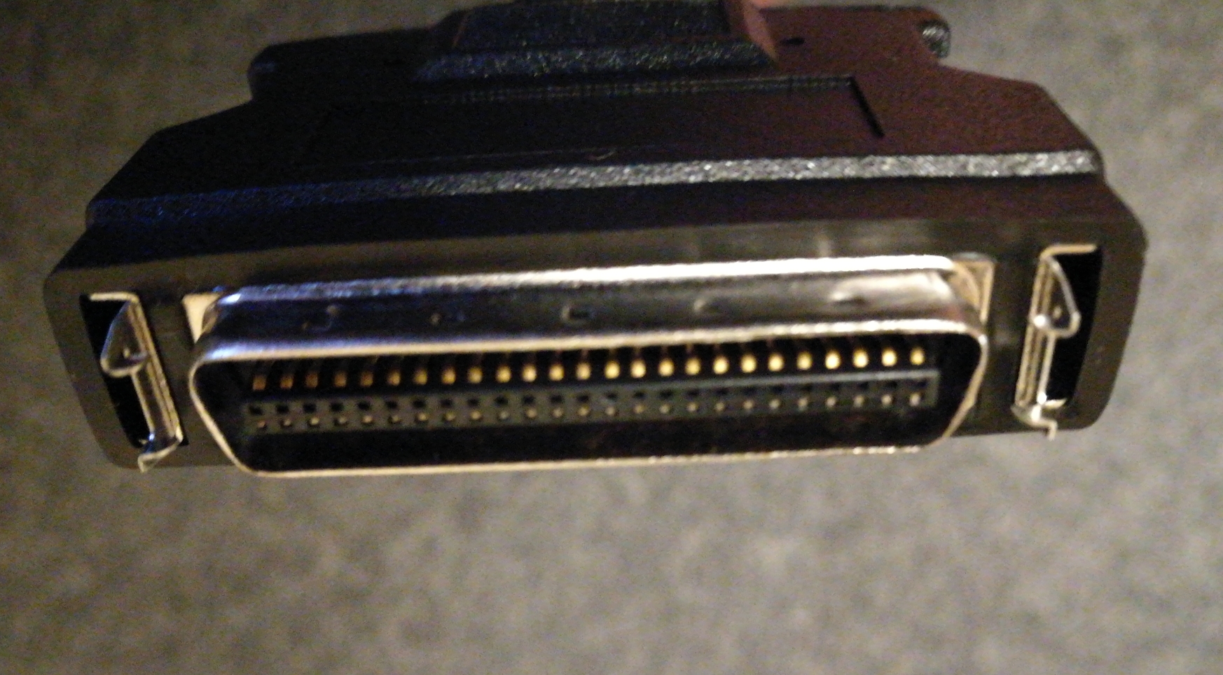

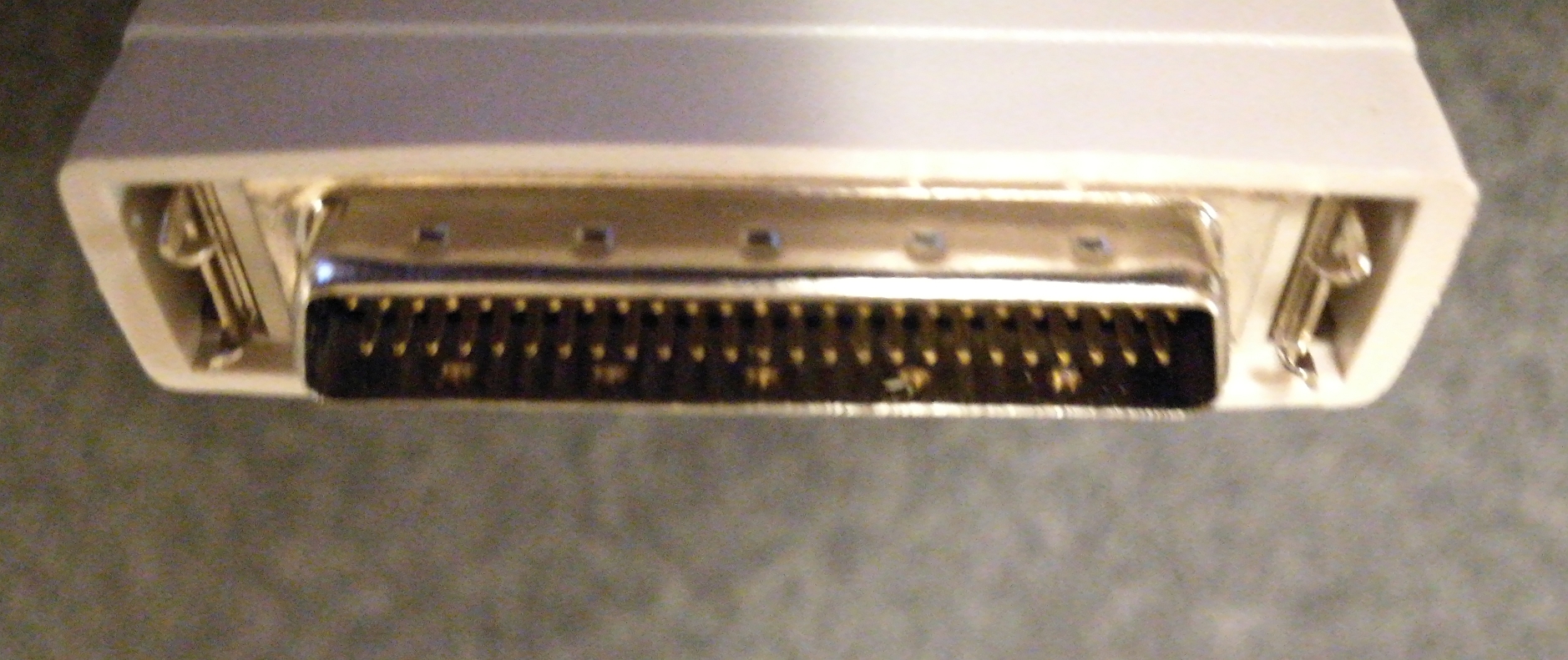

Dann habe ich nach einem Adapter gesucht, um das lange Kabel trotzdem nutzen zu können. Der hat auf einer Seite "CN50 männlich" und auf der anderen Seite (eigentlich) wohl "HD50 weiblich" (Bilder 3+4) - würde also theoretisch wohl passen?

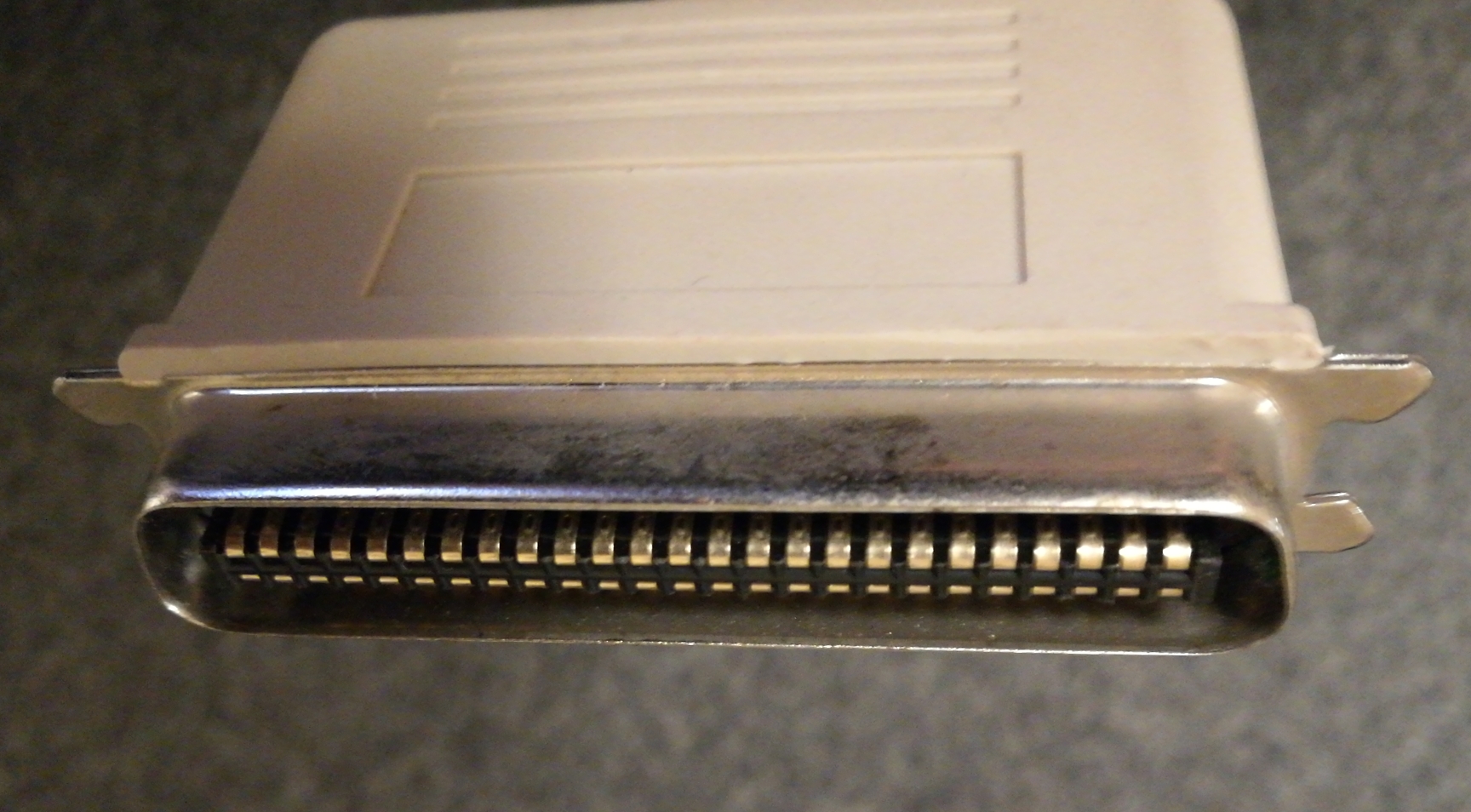

Nur lässt sich (Bild 5) HD50 männlich auf weiblich nicht stecken, da die Metallrahmen gleich groß sind...

kabel-org.jpgkabel-schwarz.jpgadapter-seite1.jpgadapter-seite2.jpgadapter-passtnicht.jpg
Die ersten 3 sind 50 Pin Centronic. Das vierte ist 50 Pin Half Pitch. Bei SCSI sind Adapter kacke. Kauf ein passendes Kabel.
