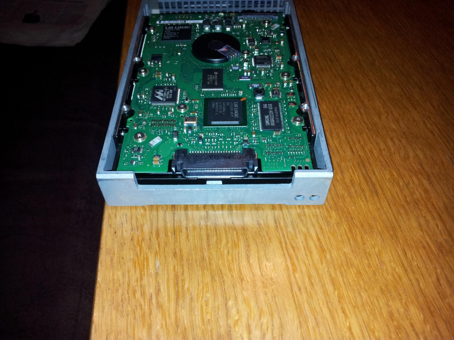

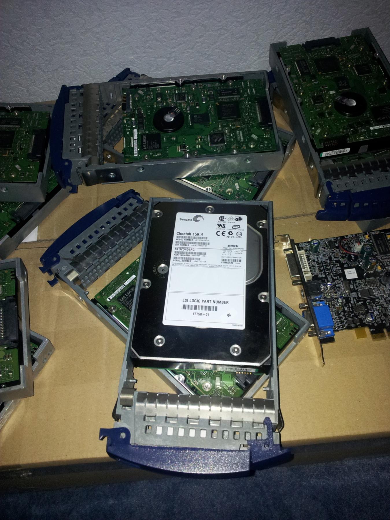

Hallo Zusammen!
Ich habe hier einen Schwung von Festplatten des Typs Seagate Cheetah 15K.4 vor mir liegen.
Da jetzt doch irgendwie der Basteldran durchkommt und auch dass man dadurch etwas lernen kann, ist die Idee, diese Platten zu einem Raid System aufzubauen. Dies soll jetzt nicht hochproduktiv genutzt werden, sondern mehr aus Spaß an der Freude.
Die Frage dazu ist jetzt nur, was brauche ich für diese Festplatten alles, um diese als ein Raid-System laufen zu lassen? Klar, Kabel und einen Controller. Bloß was für welche, und wo kann ich mir diese besorgen. Irgendwie bin ich schon mit der Suche nach den passenden Kabeln etwas überfordert, da ich SCSI Platten noch nie in der Hand hatte.
Und kann man das ohne große Investitionen schaffen, oder wird das doch so teuer, dass die Idee wieder begraben werden muss.

Das Problem in diesem Fall, ihr Profis ;), ist viel mehr, dass das garkeine SCSI-Platten sind. Das sind FibreChannel-HDDs, das ist zwar ein SCSI-Verwandter, aber im Desktopbereich nicht wirklich zu nutzen. Und ein SAN-Shelf will man sich, denke ich, dafür nicht hinstellen.

Das sind tatsächlich FibreChannel-Platten. Vermutlich aus einer Hitachi, EMC, NetApp oder sonstigem Filer. Damit kannst du rein garnichts anfangen.
Also: Sondermüll!
Falls du noch immer Interesse daran hast SCSI kennenzulernen (was durchaus nicht schaden kann): Besorg dir z.B. einen alten HP-Server mit entsprechender SCSI-Technik und ein paar kleinen Platten. Für wenig Geld bekommt man da gutes "Schulungsmaterial" - viel mehr Nutzen wird dir das aber nicht bringen.

nee, das wird nix. Es gibt zwar FibreChannel Controller für Server, aber die kann man nicht direkt an Festplatten "pömpeln" :)
Benötigt werden: Storage-Controller (bzw. logische "Köpfe"), SAN-Switche, FC-Controller, Verkabelung und jede Menge Know-How.
