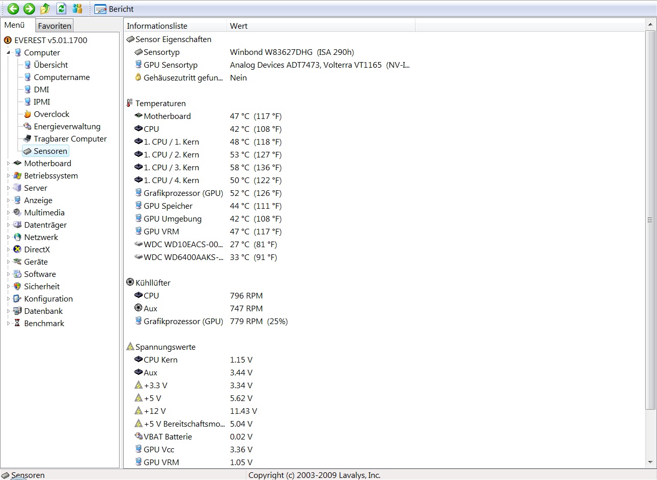

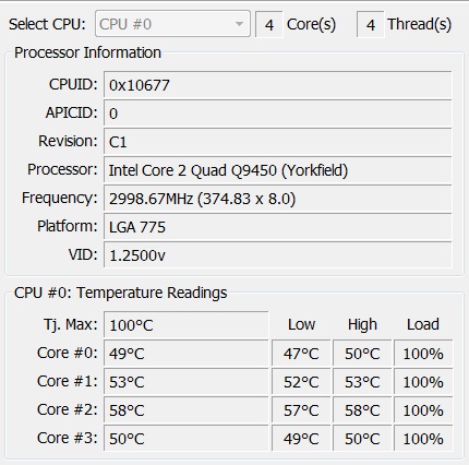

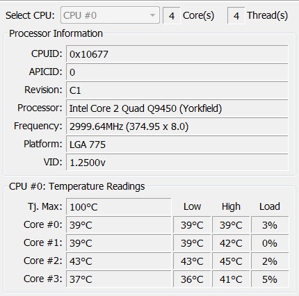

Nach diversen Tests hält sich meine aber Begeisterung in Grenzen.Recht erstaunlich finde ich die Temp-Unterschiede der einzelnen Cores, sowie die hohe Mainboard-Temp (ist aber kein Problem oder ?). Mit dem Andy hatte ich unter Last ca. 5-6 Grad weniger. Die CPU-Temps sind um ca. 4-5 Grad geringer (Alles bei 3Ghz, gleiche Bios-Einstellungen). Einen etwas größeren Unterschied hatte ich schon erwartet....
Mmh der eigentliche Core 3 sticht etwas hervor.. wie sah der Kühlerboden aus; plan?
Mainboard-Temp ist deswegen höher, da der Mugen 2 kein Top-Flow mehr ist. Der Andy hat hier das Board etwas mitgekühlt - ist aber nicht das Problem. Ich hatte geschätzt auch 2-3°C mehr erwartet :-/
WLP gut aufgetragen? - wie ist der Anpressdruck? Wenn du Zeit hast, nimm ihn nochmal ab und schau dir das WLP Bild (Abdruck auf Kühlerboden und CPU) an. Vielleicht lässt sich da etwas erkennen. Der IHS über Core 3 liegt anscheinend nich gut auf.

Der Kühlerboden sah sehr gut aus. Völlig plan. Die WLP habe ich mittels Scheckkarte gleichmäßig aufgetragen.
Der Anpressdruck ist meiner Meinung auch ok- der Kühlkörper läßt sich ganz leicht bewegen, aber das ist ja bei der Größe nicht verwunderlich. Die Schrauben sind bis zum Anschlag angezogen (zu fest wollte ich nicht drehen).
Der eigentliche Core 3 war von den Temps her schon immer etwas höher bei diesem Q9450 (auch bei dem Andy).
Was mir noch aufgefallen ist: Drehe ich den CPU-Lüfter auf volle Drehzahl (ca. 1150rpm) sinkt die Mainboardtemperatur um ca. 4-5 Grad- die CPU-Temperatur nur um ca. 2-3 Grad.
Da kann ich theoretisch wieder den Andy montieren. Für sein Alter scheint er ja wirklich noch gut zu sein.
Etwas mehr hatte ich wirklich von dem Mugen 2 erwartet. An einem Montagefehler denke ich nicht.
