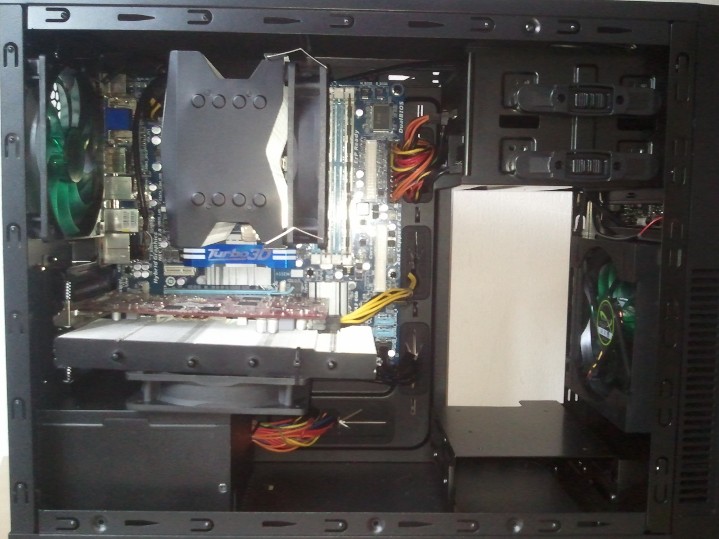

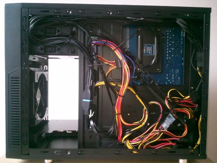

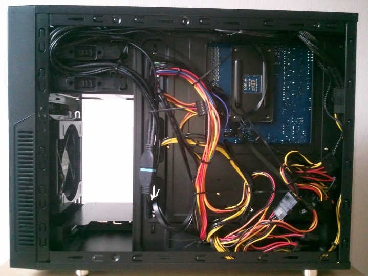

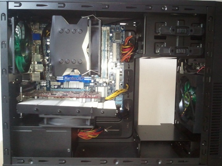

Hast du die nicht benötigten Festplattenkäfige entfernt? Die oberen 2 können ja ohne Probleme ausgebaut werden. Mach doch mal ein Foto vom Inneren. Dann könnte ich dir vielleicht ein paar Tips geben wie du das ein oder anderen Kabel noch besser verlegen kannst.
Hier das Foto von meinem Test des Deep Silence 4. Auch mein Netzteil hat kein Kabelmanagement. Und ich gehe nicht davon aus, dass das Deep Silence 3 weniger Platz hinter demm Mainboard bietet. Man muss sich nur etwas Mühe geben:P
Wenn dir das "Silent-Ding" eh nicht so wichtig ist, dann mach doch mal einen Test. Dazu baust du einfach eine oder beide Schalldämmmaten an der Oberseite aus. Häufig hat man durch einen offenen Deckel gleich etwas bessere Temperaturen. Eventuell könntest du dann noch den unteren 120mm-Lüfter in der Front nach oben setzen.
Also ich kann die Airflow-Problematik auch nicht nachvollziehen. Die Nanoxia-Gehäuse bieten eigt. alles, damit möglichst viele Kabel auf der Rückseite verlegt werden können. Mein DS-1, das ja analog zum DS-3 vorne 2x120er Lüfter hat, ist mit dem zusätzlichen 120er hinten ausreichend kühl.
Vielleicht schaust du dir die o.g. Bilder genauer an und versuchst, deine Kabel besser zu verstauen. Ob insgesamt der Platz ausreichend ist bei einer Triple-Slot-GraKa kann ich dir nicht sagen, aber ich vermute, hier liegt ein anderes Problem vor.

Richtig, und genau das habe ich beim Einbau nicht gemacht. Hatte alles vorher noch aus dem alten Gehäuse ausgebaut, was für meine neue GraKa zu klein war, und die alte einfach kaputt gegangen ist. Dementsprechend war ich nicht sonderlich "fröhlich" beim zusammen bauen und hab alles auf hauptsache schnell ausgelegt, würd ich das im nachhinein nochmal so machen: Ganz klares nein.

Das Kabelproblem erhoffe ich mir dann mit einem Modularen Netzteil zu verbessern, werde mir dann beim geplanten Upgrade etwas mehr Zeit fürs Kabelmanagement nehmen als ein paar Minuten, und dann auch nach hinten verlegen, habe damals auch garnicht daran gedacht, dass man soetwas überhaupt machen kann - Da liegt die Schuld auf meiner Seite, da hätte ich mich einfach besser informieren müssen.
Und ja, hinten ist ein Lüfter verbaut, oben sind 2 Dämmmatten die ich ggf. noch mal entfernen werde, aber einen Lüfter werde ich oben nicht mehr hinmachen können, die sind beide zu eng am Ashura, da weiß ich nicht ob das passt.
Diese "Dämmmatten" oben dienen mMn auch dazu, die Öffnungen für die 2 zusätzlichen Lüfter zu verschließen. Denke nicht, dass wenn du wirklich 3 Gehäuselüfter hast (alle angeschlossen? Lüftersteuerung vom Gehäuse?), du noch mehr Be-/Entlüftung brauchst.
Eigentlich sollte das so reichen :confused_alt: . Das Mit der Kabelverlegung klingt super ;) Du hast hier ja auch gute Beispielbilder bekommen, wie du das mit einem nicht-modularen Netzteil (so wie dein aktuell-verbautes) hinbekommen kannst.
