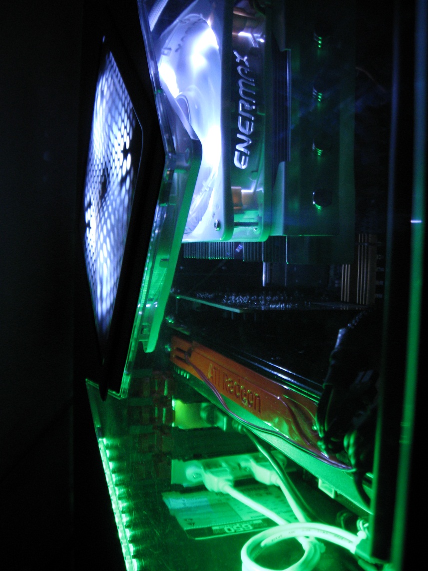

Hab jetzt den GKC mit nem 120er Enermax Cluster ausgestattet und dem einen weiteren Cluster in die Seitenwand "vor die Schnauze" gestellt (den der vorher eingeklemmt war). Noch frischer kann die Frischluft kaum sein
(Filter ist ein Demciflex, damit kein Staub reinkommt).
Coretemps hab ich auch nochmal ca. 1-3°C runterbekommen unter Last, da ich bei der letzten Montage die WLP ansch. falsch aufgetragen habe. Nun mit neuer WLP (Prolimatech PK-1) läufts wirklich besser als erwartet..

Hatte es bei meinem Midgard ja nicht anders gemacht. Alu-Mesh-Filter mit 'nem Xigmatek 14cm-Lüffi an Seitenwand, direkt daneben arbeitet der 14er vom GKC! MoBo fragt sich, was warm heißt, CPU holt sich im Sommer 'ner Erkältung, also passend. Wobei es mir auf die Optik nicht ankam, da dank fehlender Fensterscheibe man's so und so nicht sähe. Aber die Lösung mit den Clustern schaut sehr nett!
