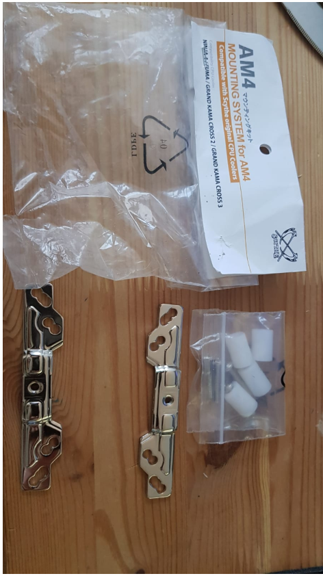

ich besitze den Oben genannten Lüfter und steige nun auf Am4 um.

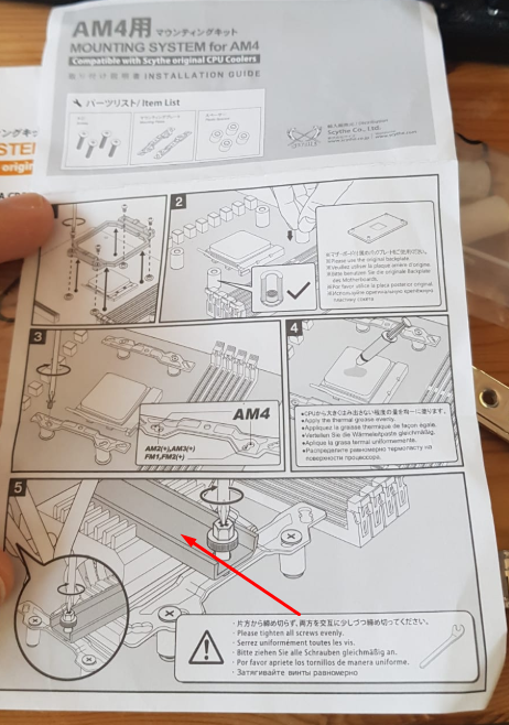

Meine Frage ich besitze das Umrüstkit auf am4 allerdings verstehe ich nicht woher die Querstrebe kommen soll die diesen letzten endes Befestigt. siehe bilder
Anbei auch der Lieferumfang den ich Erhalten habe .
Evtl geht es mit der Stecklösung die ich zur zeit auf am3 benutze ?

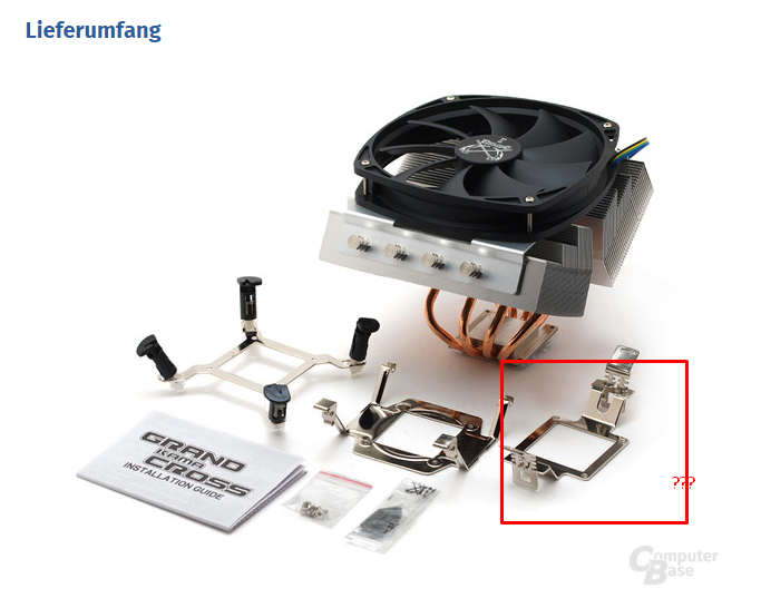

Bist du sicher das dieses AM4 Kit kompatibel zu deinem Kühler ist ?
In der Grafik wird auf jeden Fall ein anderer Kühler installiert.
Hä ? ... moment ... jetzt bin ich auch etwas verwirrt ....
Also ! Tante Edith:
unten hast du einen Grand Kama Cross 1 als Bild
aber das Set ist nur für Grand Kama Cross 2 & 3
heißt: wenn du nix verschlampt hast und einen Kama Cross 2 haben solltest (wie die Anleitung zeigt)
dann hast du auch eine Querstrebe
Reaktionen: shizzle90, Hunky und Baal Netbeck
Auch wenn ich nicht dafür garantieren möchte, würde ich sagen, dass du den Kama Cross ganz normal mit dem Haltebügel (der von dir rot eingerahmte) befestigen kannst.
Die Nasen auf dem Retention Modul müssten analog zu AM3 passen.
Reaktionen: shizzle90 und Hunky
Ich du hast das falsche Umrüstkit, deines ist für einen Kama Cross 2/3.
Für den 1 scheint es gar keines zu geben?
Edit:
Der 1 wird am vorhanden Retentionkit festgemacht.
Ab 2 an der Backplane und der hat auch die Strebe dabei.
Du hast die 1
