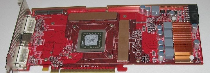

Die aktuelle Toxic hat eine viel besser Lüftersteuerung und setzt auf AMDs v3.0-RefDesign mit ananologen SpaWas (die Club3D nutzt das auch).
RefDesign v3.0 (Bild: PC-Experience)

Ich habe die selbe Karte. Mir ist sie doch etwas zu laut.Ich werde wohl den Accelero S1 drauf bauen. Bei unseren Karten ist ein kleiner "extra" Kühler auf den Spawas, den ab besten so lassen wie er ist.
