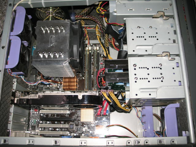

kleines Testbildchen..gg

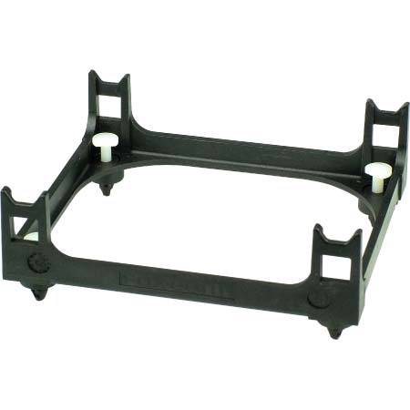

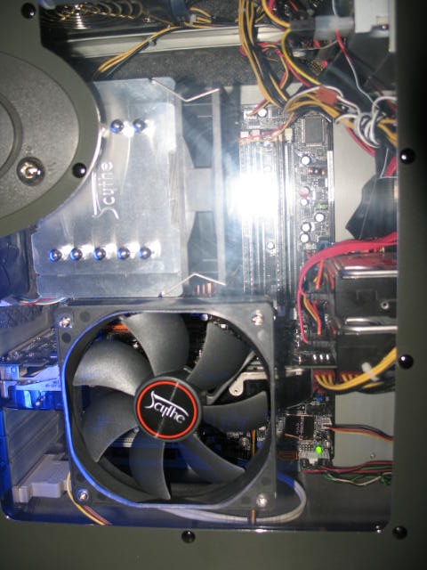

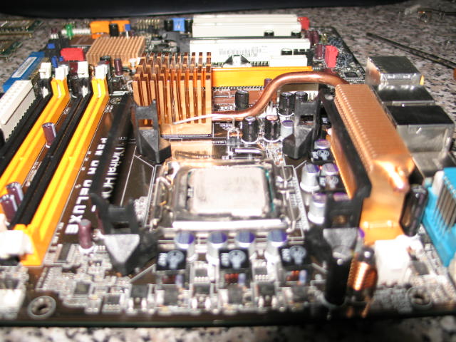

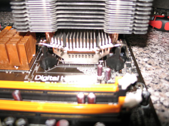

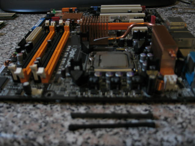

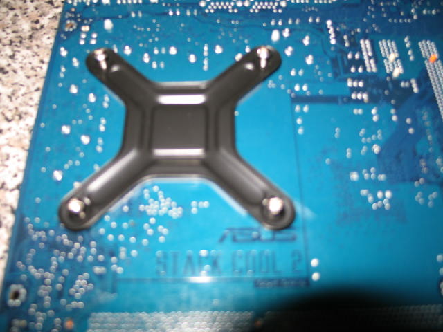

Hallo,habe heute das Thermalright Retention-Modul für XP-120/XP-90 bekommen;)
Passt super und ist nicht mehr so wackelig da ja jetzt eine Gegenplatte montiert ist und der ganze Sockel nicht mehr durch den Anpressdruck der Klammern durchgebogen wird.Nur die beiden Stege müssen ab da diese stören wegen den Klammern!
Das Board kann jetzt eingebaut bleiben bei Kühlertausch oder bei erneuern der Paste.
Die Temperaturen sind die gleichen wie vorher und vor allem ein beruhigendes Gefühl.
daher absolute Kaufempfehlung.

wieso hast du nochmal die beiden stege ab ?!
ps : photos sehr unscharf
warum nochmal?
Die sind abgeknipst!
Bilder sind mit einer Webcam gemacht;)...reichen doch und für den Fall eines Fotowettbewerbs nehme ich dann die gute Digicam..*gg*
das nochmal bezog sich nicht auf die tat sondern auf die wiederaufnahme dieses themas :D ...
also nochmal : welche klammern störten so , dass du die stege entfernen musstest ?
Die Klammern die man in den Infinity steckt sind ca 6mm breit!Wären diese 4mm breit bräuchte man die Stege nicht zu entfernen!
soo schlecht sind die Fotos auch nicht,daß man das nicht erkennen kann!
der originale Sockel 478 sieht so aus,der hat auch oben keine Stege!Der Klammergrundkörper ist vom Maß tiefer (steht zu weit über)als die Klammern die eingerastet werden...deshalb stören die Stege!

Au mann............ EiGhTBaLL wird es verstehen da er ja Kühler und Board bereits hat und auch die Klammern für Sockel 478
Hab auch erfolgreich das ding eingebaut und bin vollends zufrieden !!!
gibt nur ein paar sachen die mich gestört haben
Leider musste ich wie Phossi die streben mit dem seitenschneider ab machen da, wie schon erwähnt, sonst der scythe clips nicht draufpassen.
auserdem habe ich im gegensatzt zu Phossi, da wo die clips einrassten mit kabelbinder gesichert, hab nämlich gemerkt das die nicht richtig eingehackt werden bzw wenn sie eingehackt sind leicht wieder rausspringen. Kann man aber lösen wie man will, ist kein problem meiner meinung ;)
Das ding sitzt meiner meinung nach angenehm, also nicht zu zu fest und nicht zu locker und trozdem bombenfest. Das motherboard ist nichtmehr verbogen und knircht nicht mehr so komisch :D Ausserdem wackelt das ding nicht mehr und sitzt wie angegossen !
Also für den preis für ca 5 € hat sich das ganze gelohnt :daumen: kanns jedem empfehlen.
