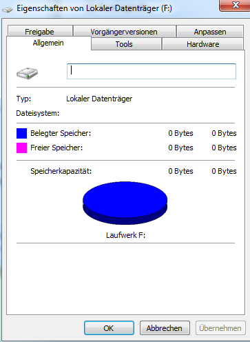

Dann habe ich Testcrypt zur hilfe genommen. Das findet zwar etwas aber wenn ich es mounte und das erzeugte Laufwerk anklicke bekomme ich wieder die Meldung dass der Datenträger Formatiert werden soll.
Das erzeugte Laufwerkhat in der Gatenträgerverwaltung auch 0 bytes

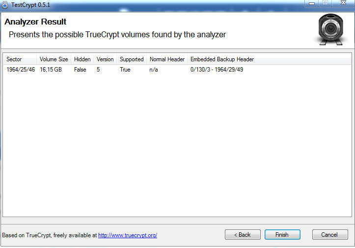

Und so sieht es aus wenn es ferig ist:
Hier die Eigenschaften des gemounteten Laufwerks:
Der gefundene Header hat eine Größe von 16 GB - bei einer 16 GB SD Karte würde das auf eine vollständige Verschlüsselung hindeuten. Kann es sein, dass die SD Karte zuvor bereits vollständig verschlüsselt war und dann doch die Entscheidung für einen Dateicontainer gefallen ist? Wie groß war das TrueCrypt Volume in etwa?
Ich glaube das war tatsächlich so, habe dann gemerkt dass ich in dem Fall aber das Truecrypt selbst nicht unverschlüsselt drauf laden konnte, irgendwie klar, und habe daraufhin einen 10GB Container erstellt
Der gefundene Header stammt mit sehr hoher Wahrscheinlichkeit noch von der vollständigen Verschlüsselung. Wurde das TrueCrypt Volume mit den Standardeinstellungen von TrueCrypt erstellt? Wenn ja, dann hätte ich noch ein schnelleres Tool im Angebot, welches die 16 GB in annehmbarer Zeit (mindestens 4 CPU Kerne vorausgesetzt) vollständig nach TrueCrypt Headern durchsuchen kann.
