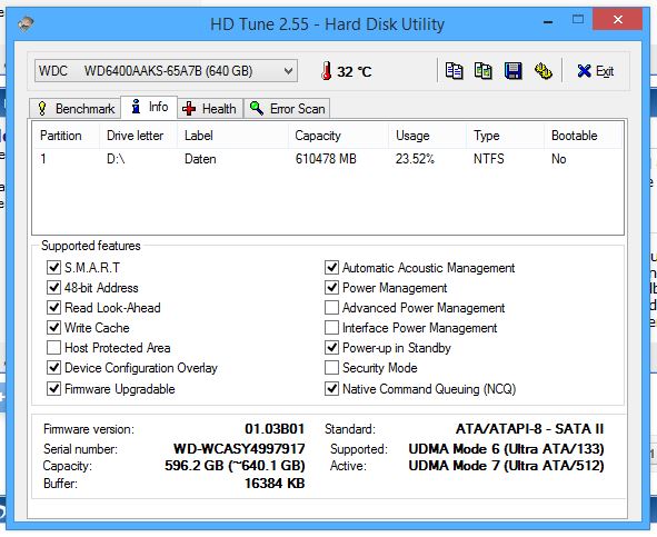

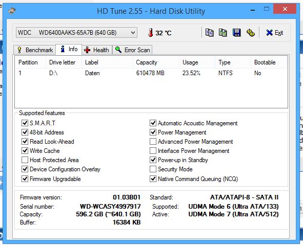

hd tune zeigt mir an das meine WD Blue im UDMA 7 läuft.. 0.o

DogsOfWar, Du hast ein Board mit einer ICH10R und der TE eines mit einer uralten ICH7. Nochmal: Die Anzeige des Ultra-DMA Modus ist bei SATA Platten belanglos und sagt rein gar nichts über die Geschwindigkeit aus. Einen Ultra-DMA 7 hab es auch bei PATA nie, der wurde als Kompatibilitätsmodus für SATA eingeführt.

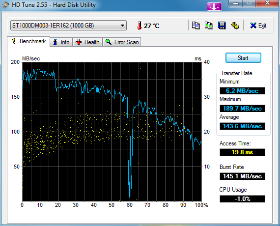

Habemal HD Tunes laufen lassen, irgendwann war ein totaler einbruch zu vermerken , ich mache mir da aber erstmal kein kopp vielleicht war in dem moment ein access...aber sind die werte soweit ok?

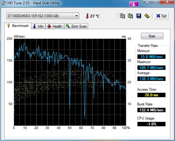

Ist aber auch von mal zu mal unterschiedlich ...ich denke es könnte mit windows zutun haben aber sind die 19-20 ms zugriff nicht zu langsam?
Wenn fremde Zugriffe auf die Platte erfolgen sind solche Einbrüche normal und wenn das Windows auf der Platte liegt, sind solche Einbrüche gar nicht zu vermeiden. Wenn Du den Benchmark wiederholst, dürfte der Einbruch sehr wahrscheinlich gar nicht oder an einer anderen Stelle erfolgen. Die Geschwindigkeit von maximal fast 200MB/s passt auch jeden Fall und man sieht auch gut, wie die Transferraten von außen nach innen hin immer weiter abnehmen, weil eben auf den inneren Spuren weniger Sektoren Platz haben.
Bis auf den Einbruch sind die Werte super, das hätte deine alte nie geschafft. Hast du die noch? Würde mich echt mal interessieren :cool_alt:

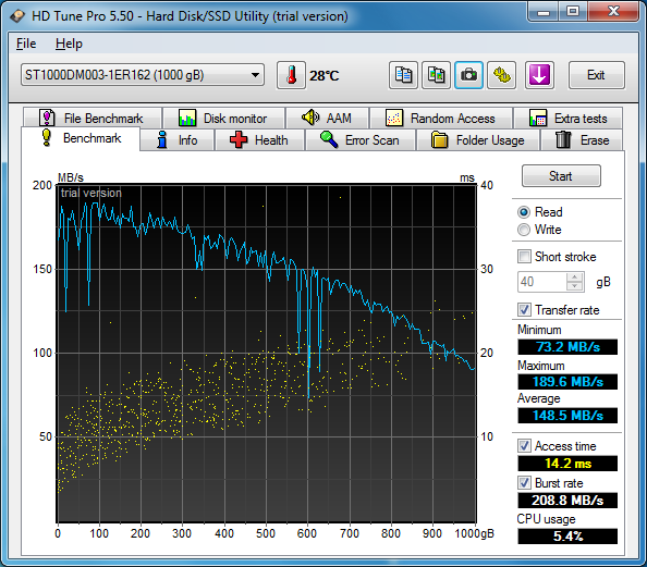

: Ich schiebe den Thread nochmal nach oben ..ich habe jetzt mal das neuestre hd tunes genommen die 5.50er version..
hier ist die accesstime und der burst deutlich besser..
aber dafür auch die cpu usage mit 5%
Ist das nicht zuviel oder bewegt es sich im normalen rahmen?
Ja, das ist ein normaler Wert.
Und 5% sind weit realistischer, als -1% im vorherigen Test.
