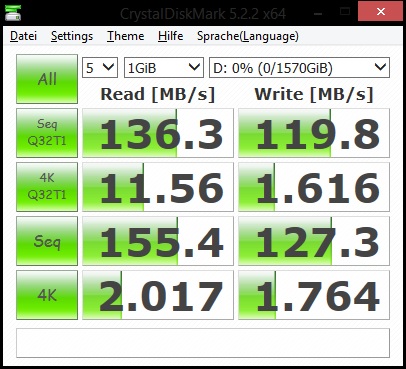

Donnerstag wurde Windows ( 8.1 ) neu aufgespielt auf die SSD und später die SSHD noch dazu gesteckt lief alles gut doch seit Heute ist die SSHD extrem lahm immer wenn sie zirka über 15% Füllstand kommt bricht sie extrem ein so das sie nur noch zirka 2mb/s kopier Geschwindigkeit zusammen bringt.
Laut Crystal Disk Info ist alles gut aber irgendwie kann das nicht sein.

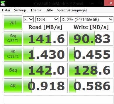

Benchmark zeigt auch das Seq. sehr niedrige Werte erzielt

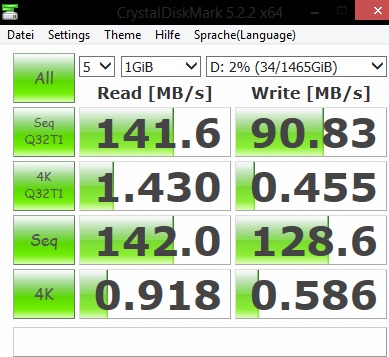

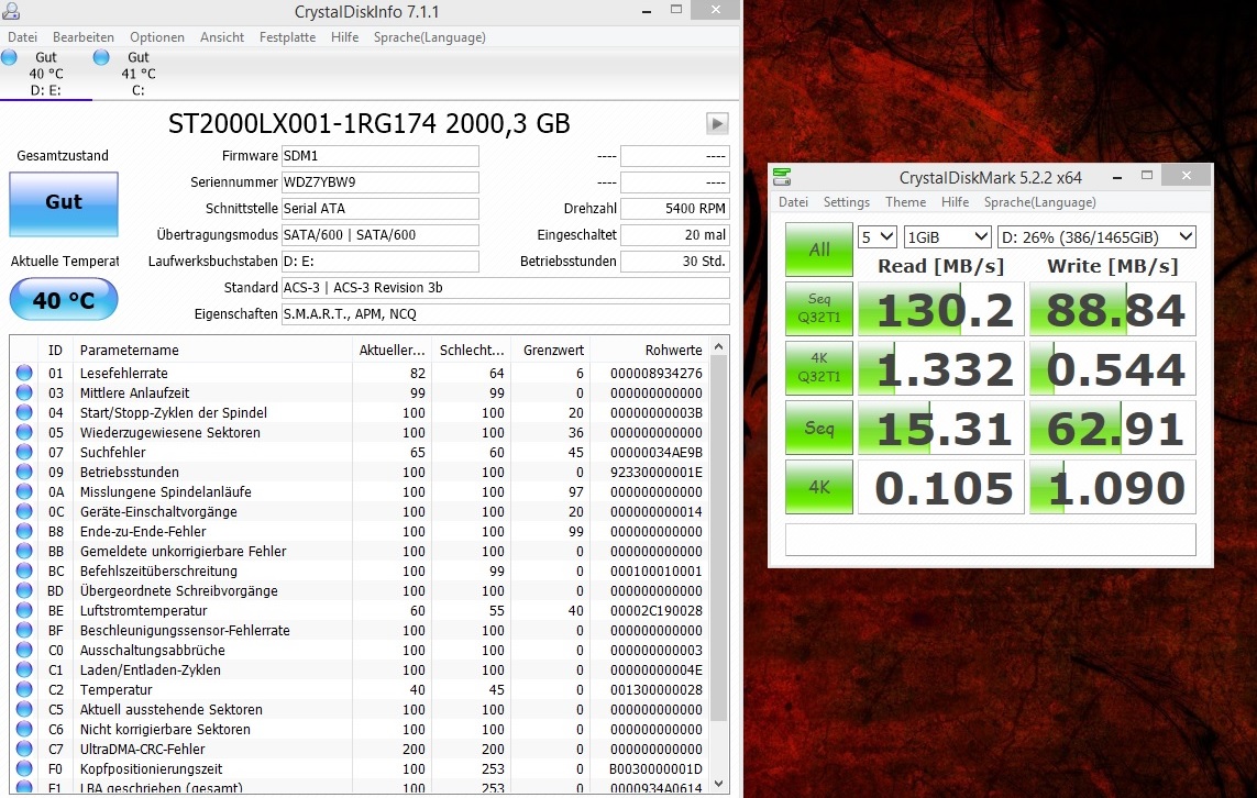

und ja sie ist 2 geteilt aber auch wenn nur eine Partition kommt es zum gleiche Ergebnis ab 15% kopierspeed oft unter 100KB egal welche Datei

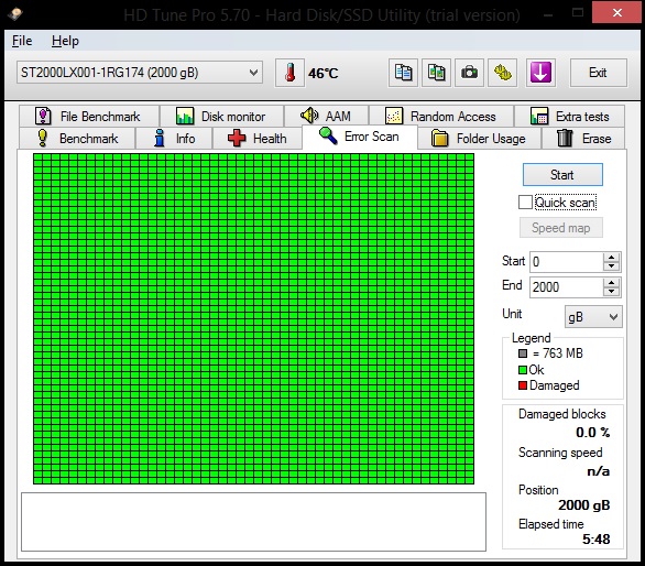

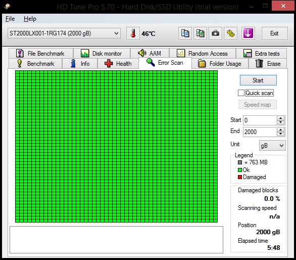

Teste sie doch mal mit " HD Tune " Error Scan auf Fehler . Oder formatiere sie unter Windows LANGSAM
wie lang dauert so ne "langsame" formatierung ?
glaub ich lass die austauschen irgendwas kann da nicht stimmen ...
zum speichern der bild datei hat er 10 min gebraucht ...
Das sieht ja soweit gut aus . Bei deine HD dauert das langsame Formatieren ca. vier Stunden .

NTFS recerviert per Default 12,5% des Platzes eines Partition für den MFT, dieser Platz wird erst für normale Dateien verwendet, wenn sonst kein Platz mehr Frei ist. Daher werden die ganzen kleine Lücken in der Belegung vorher gefüllt. Was Du da siehst ist also sehr wahrscheinlich der Effekt extremer Fragmentierung, die Dateien werden als extrem fragmentiert geschrieben. Damit verhält sich die Performance auch bei großen Dateien wie bei vielen kleinen, bricht also massiv ein. Defragmentiere die Partitionen, dann dürfte dies erstmal nicht mehr auftreten. Die S.M.A.R.T. Werte der Platte sind jedenfalls in Ordnung, soweit man sie sehen kann.

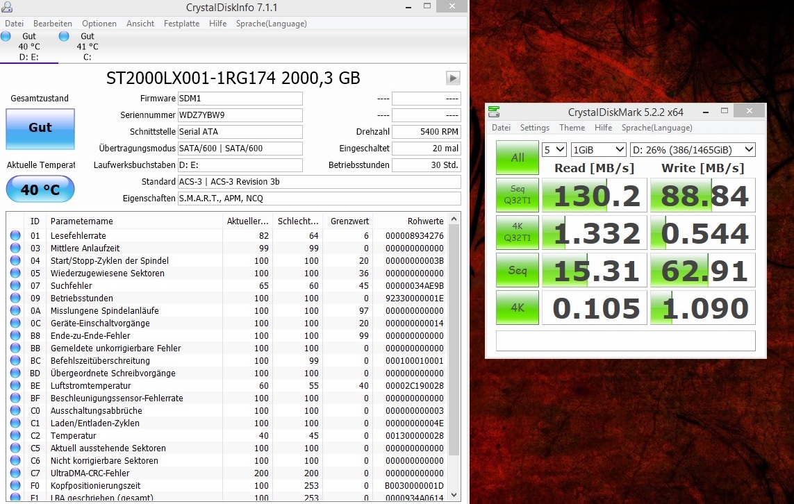

leider gleiche problem wieder ... das kanns doch nicht sein drecks sshd ...

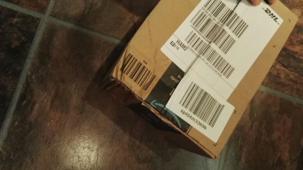

paket sah aus wie fußball gespielt
große verpackung aber keinerlei papier drin die flog also fröhlich dadrin rum
Ich habe schon jede Menge von Amazon geliefert bekommen . Aber das habe ich noch nie so in der krassen Form erlebt . Vielleicht hast du beim nächsten mal mehr Glück .
Ja, schwer nachzuvollziehen. Wie Amazon seine HDDs verpackt. Das sind keine Einzelfälle. Das ist die Regel bei Amazon. Vielleicht nicht ganz so heftig. Aber sie verpacken HDDs nie so, wie man sie verpacken sollte. Ich bestelle dort auch keine mehr.
