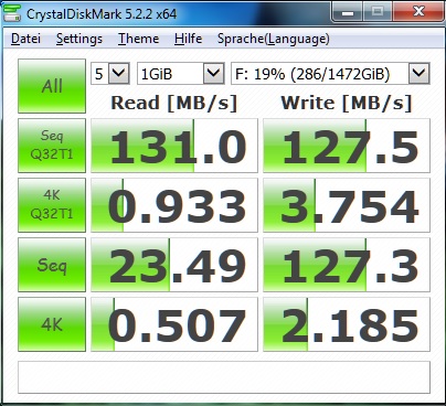

Seagate 2TB SSHD ab 15% Füllstand extrem langsam

Hallo
Habe gestern meine zweite fast 4 Jahre alte 1TB Samsung ausgetauscht da diese relativ langsam geworden war und schon einige Smart Fehler hatte.
Habe mir eine 1TB Seagate Firecuda 2,5 geholt.
Nun habe ich diese eingebaut und meine Daten von einer externen zurück kopiert. Insgesamt sind es etwa 250GB verteilt auf 2 Partitonen.
Dann habe ich erstmal defragmentiert (was schon ungewöhnlich lange gedauert hat :o ) und dann wollte ich einen Kopier und Rar Entpack test machen was sie so schafft.
Ich war geschockt wie langsam sie doch ist. Bei einer 5-10GB großen Dateie fängt sie an mit ca 80MB und geht innerhalb 10-15 sek runter auf nur 50MB und dann gegen Ende hin schafft sie gerade mal 35MB pro Sekunde. Das ist ja schon fast so lngsam wie meine fast 4 Jahre alte Samsung war.
Mir ist klar dass ich dort keine 200MB oder so erwarten kann aber konstante 100MB sollte sie doch eig schaffen wenn sie neu und defragmentiert ist oder?
Sind diese SSHDs wirklich so lanngsam oder was läuft da schief? Oder liegt es etwa an den nur 5400rpm?
Bin echt schon am überlegen ob ich sie umtausche und mir eine 1GB WD Black hole.

Ok..mein System: i7 4790K, 16GB DDR3, GTX 1070, Gigabyte H87-HD3 Motherboard und als Hauptfestplatte mit Windows eine 1TB Western Digital

so habe seit gestern die Seagate Mobile 2 Tb
ersten 300 GB liefen super jetzt kopier ich ein paar größere Datein und es geht wieder auf 500kb runter ... kleine datein kopiert er schnell große nicht ?! langsam hab ich das gefühl ich bin im falschen film
wie kann es bitte sein das eine Festplatte so abkackt nach bissel Daten füllen wohingeben andere Hersteller problemlos laufen ?
zugriffszeiten sind derzeit so lahm das es 5 min braucht das er alle ordner anzeigt
defragmentieren dauert 10 min und sagt dann das 0 % fragmentiert ist ... wo liegt dann das Problem ?
kommt Seagate nicht mit Partitionen klar ? aber warum läuft es dann auch nichtmehr wenn ich sie komplett formatiere und nur 1 partition erstelle ?

Hallo -Legend-Storm-
wir hatten ja jetzt schon etwas Kontakt hier im Forum und daher ist der Ärger komplett nachvollziehbar und natürlich nicht erwünscht!
Es ist aber einfach extrem schwierig, per Ferndiagnose das exakte Problem zu finden - insbesondere da das von Dir beschriebene Phänomen sicher nicht der Normalfall ist und uns so nicht in größerem Umfang von Kunden rück-gemeldet wurde.
Um die Ursache einzugrenzen und um sicherzugehen:
- Du schreibst "wohingegen andere Hersteller problemlos laufen". Hast Du den gleichen Kopiervorgang im selben System mit Festplatten anderer Hersteller ohne Probleme und mit höheren Transferraten durchführen können?
- hast Du die neue HDD schon per CrystalDiskInfo und / oder SeaTools überprüft?
Hallo seagate_surfer :)
also ich hatte diese Woche 2x 3tb wd red ( nas platten ) für mein server bekommen ( neu ) und diese mit den gleichen daten von der gleichen quelle im gleichen pc mit den gleichen kabeln und gleichen sata port bespielt wie die 2 sshd´s und der mobile die gestern kam
keiner der 3tb platten ( sind aber nicht aufgeteilt sondern nur 1 partition hoffe das macht keinen großen unterschied ) hat aber zirka 250gb daten menge einen einbruch gehabt
bei der jetzigen 2 tb mobile ist es immer an der gleichen stelle das sie von 50 mb/s auf 0 runter geht 5 minuten nichts tut obwohl im taskmanager 100% auslastung ansteht aber weder schreib noch lese zugriffe sind
ich kann es bei ihr gut nachstellen immer ab genau 269 gb füllstand tritt es auf
bei den 3 tb nas platten läuft es wunderbar weiter ohne einbruch also an den daten liegt es nicht
und wie gesagt defragmentierungs programm sagt das 0% fragmentiert sind
ich liefere gern die Crystal Disk Info bilder morgen nach bin derzeit leider nicht zuhause
aber was ich vorhin gesehen habe wurde dort kein Fehler angezeigt ( wie bei den sshd´s zuvor auch )
ich hab diesmal die 2 tb mobile nur im pc eingebaut diesmal nicht im laptop um fehlerquelle laptop ausschließen zu können
bitte um entschuldigung der rechtschreibung bzw satz aufteilung am handy etwas doof zu schreiben :D
