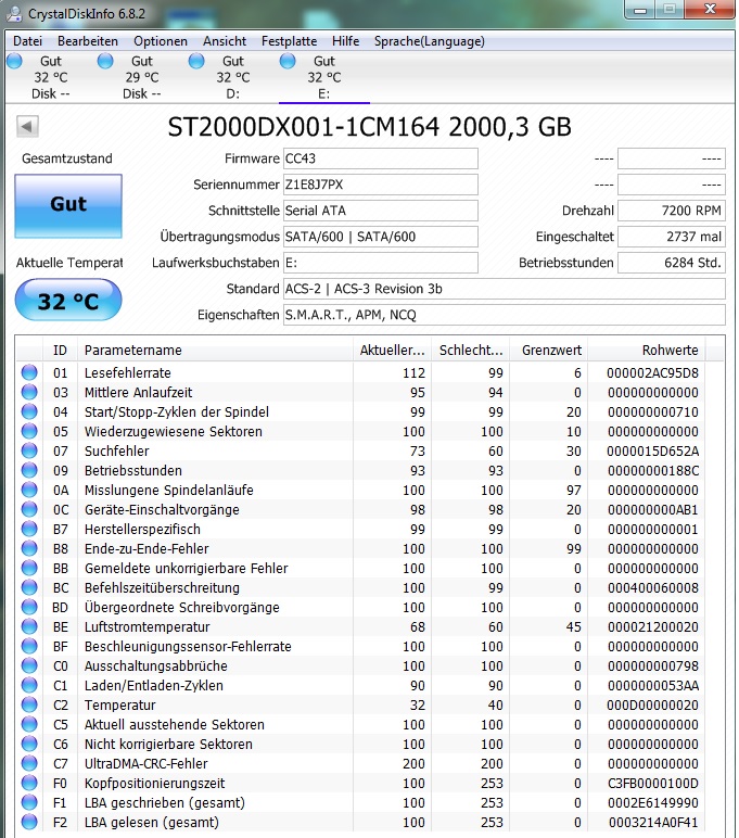

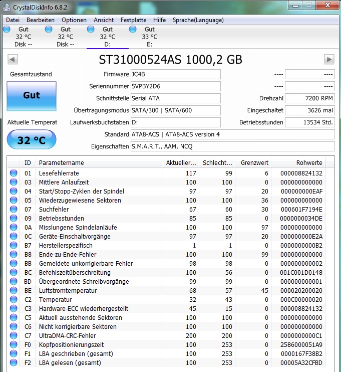

Poste doch wenn möglich auch mal den Screenshot von CrystalDiskInfo für die Platte, ziehe aber bitte das Fenster soweit auf, dass alle Attribute und auch die Rohwerte vollständig sichtbar sind. So kann man ggf. vorhandene HW Probleme der Platte erkennen oder ausschließen.
oh mein gott :DD habe die Platte gerad angeschlossen, hochgefahren und sie wird wieder erkannt. Was für ein glück :)
Die Platten sind beide im Gehäuse mit SATA3 Kabeln an SATA 6GB Ports angeschlossen.
Hier trotzdem mal die Daten, ich würd sie gern irgendwie auf fehler Prüfen wenn das geht?
bei der Platte, könnte man auch gleich mal gucken ob die Werte ok sind, da die Platte öfter abstürzt wenn ich Daten raufziehe. Also Es friert ein und auf einmal ist die Platte nicht mehr im Arbeitsplatz angezeigt und erst nach einem Neustart wieder da.

Die 1000er ist auf jeden Fall schon mal nicht am SATAIII Port sonst würde sie auch SATA 600/600 anstatt 300/600 anzeigen, so wie bei der 2000er. Der aktuell verwendete Modus steht links im Feld (Sata300). Kabel schon mal getauscht?
Die ST31000524A hatte mal ein Problem mit dem SATA Datenkabel oder hat es noch. Beobachte ob der Rohwert des Attributes C7 sich ändert und wenn ja, dann prüfe ob das Kabel an beiden Ende fest sitzt und wenn das der Fall ist, tausche es weil es defekt ist. Da könnte auch die Ursache Deiner Probleme gelegen haben. Wenn Du wichtig Daten auf den Platten hast die Du nicht verlieren willst, denke an Backups und die gehören immer auf ein Medium welches in einem anderen Gehäuse steckt. Also z.B. auf ein NAS, in die Cloud oder auf USB Platten die nur dazu dienen und nur während des Erstellens, Prüfens und Aktualisierens des Backups angeschlossen werden und bleiben.
Denke mal wenn sich die C7 Werte nach einem Kabeltausch nicht mehr verändern sollten die Platten noch einige Stunden laufen, eine Garantie hat man nie wie lange das dauert bis das sie am Ende sind. Habe hier Platten die haben bereits mehr als 50.000 Stunden hinter sich gebracht, aber keine Fehler, die Daten habe ich aber trotzdem woanders gesichert, wenns mal vorbei ist habe ich sie noch.

Besser als zu Hoffen ist es einfach regelmäßig auf die S.M.A.R.T. Werte zu schauen und darauf zu achten ob der Wert (also der Rohwert von C7) sich ändert. Auf 0 geht er nicht mehr zurück, auch wenn weitere Kommunikationsfehler dann ausbleiben, aber er sollte eben nicht mehr ansteigen, weil das zeigt das neue Fehler hinzugekommen sind.

Lassen die S.M.A.R.T Werte irgendwelche Defekte erkennen? Sollte ich die Platten austauschen?
Da sehe ich nichts bedenkliches. Beachten solltest Du aber, dass es eben beides nur Desktopplatten sind, diese sind dafür gedacht pro Jahr maximal 2400 Betriebsstunden zu haben und alleine als einige HDD im Gehäuse zu stecken, eben das Leben in einem Rechner in einem Büro zu führen. Bei zu vielen Betriebstunden pro Jahr oder zu vielen Vibrationen wie andere HDDs im Gehäuse sie erzeugen, halten sie dann meist nicht so lange und es gibt ggf. auch öfter Probleme. Wenn Du Dich um Deine Daten sorgst, dann lege besser Backups an statt ständig darauf zu achten ob es Hinweise auf einen baldigen Ausfall geben könnte, denn einmal können HDDs auch spontan ohne Vorankündigung ausfallen (bei SSDs ist das sogar die Regel) und dann bedrohen ja nicht nur HW-Ausfälle die Daten, sondern auch Benutzerfehler oder Verschlüsselungsviren und die kündigen sich vorher nie an.
