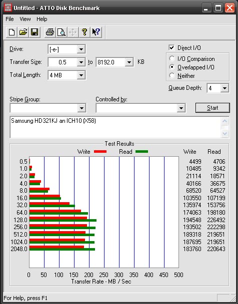

Also ATTO hat doch eh nen Bug, schaut mal was ich für Daten bekommen mit einer Samsung 321KJ. Ist kein Raid oder so... schaut euch die daten an... ATTO zeigt mir Transferraten welche über 200MB/s liegen! ;)
Das ist ja witzig.
Dann kann man ATTO schonmal vergessen, ich hoffe, dass h2bench wenigstens reale Werte anzeigt.

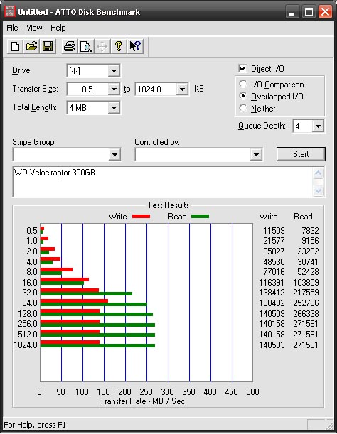

Hier noch ein Wert einer (kein Raid) Velociraptor:
Über 270MB/s lesen.... wie geil... wenn das nur stimmen würde! :D
Edit: Dein Wert von 34.7 ist sehr gut, meine Velociraptor schafft gerade mal 40.0, dein Wert ist also sehr gut für eine 7200 U/Min drehende HDD.

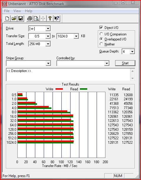

Mach ich mal. Habe nur das selbe eingestellt wie Osmodium damit man vergleichen kann.
Hier mit 256MB Testfile:
Da frage ich mich wo der Vorteil meiner Velociraptor liegt. Klar die Zugriffszeit ist besser, aber das die von einer stinknormalen HDD von Seagate geschlagen wird wundert mich sehr.
Das ist kein BUG, sondern hat AFAIK mit dem Cache des Controllers zu tun. Wenn ich bei meinem RAID besonders kleine Filegrößen auswähle krieg ich auch astronomische Werte raus.
Ist halt kein Ein-Klick-Idioten-Sicherer-Benchmark :D
Interessant, das heißt also, dass kleine Dateien direkt in den Cache geladen werden?
Scheinbar.
