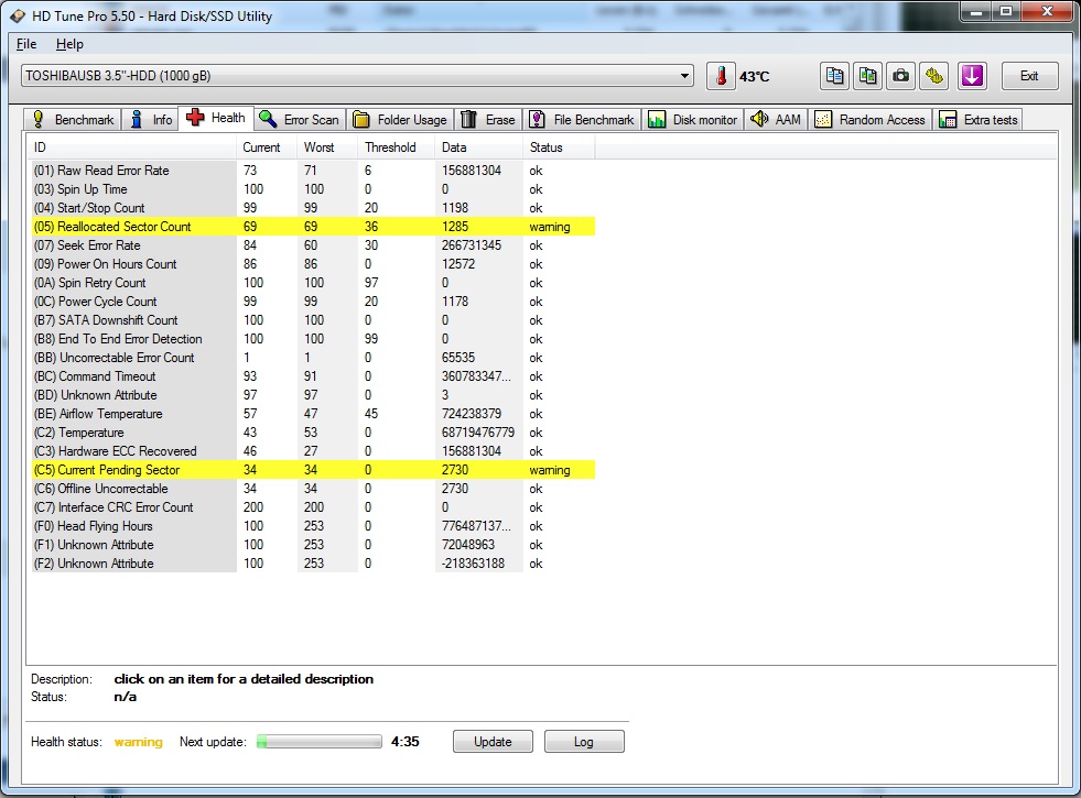

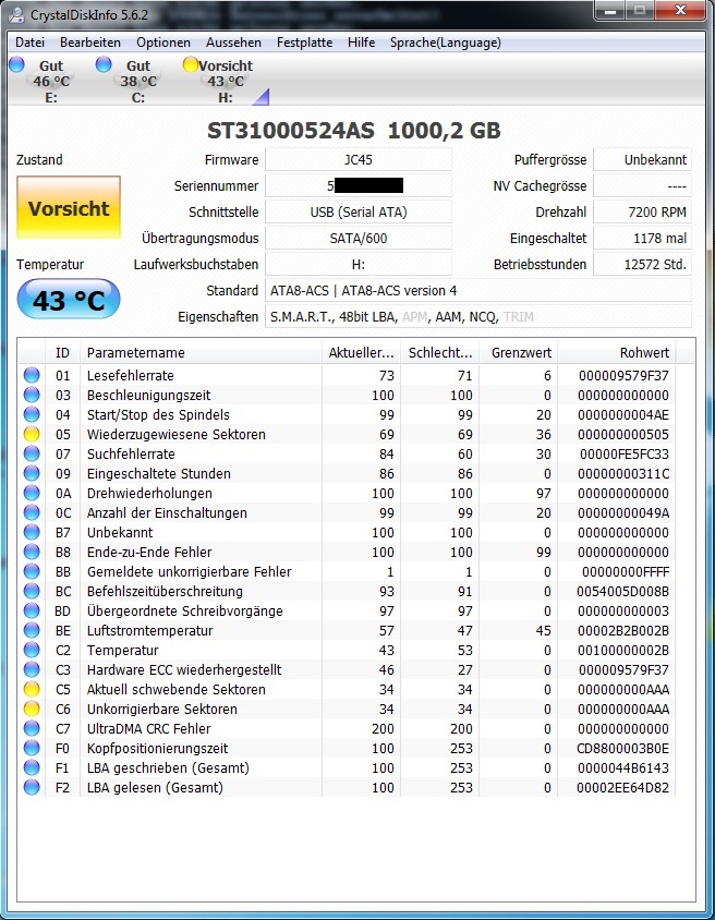

SMART-Werte der Festplatte :
Zu Beachten ist, dass im Moment die G: Partition gelockt scheint. Ebenfalls fällt hier der Unterschied zum SMART von HD Tune auf (bitte im HDTune SMART Screenshot den Namen der Platte ignorieren, da ich sie in einem Toshiba USB-Case eingesteckt habe)
Wie bereits erwähnt scheinen die SMART Daten nicht auf einen Fehler der Platte hinzudeuten.

Einmal schauen ob die Platte das chkdsk noch überlebt.
1285 defekte Sektoren wurden durch Reservesektoren ersetzt (05), dazu warten weitere 2730 Sektoren die nicht gelesen werden können auf eine Wiederzuweisung, so viele Reservesektoren gibt es aber nicht mehr!
Der Zähler für die durch die Fehlerkorrektur nicht wiederherstellbaren Sektoren ist abgelaufen (BB). Bei den vergeblichen korrekturversuchen gabs auch 139 Timeouts und 3 Schreibfehler.
