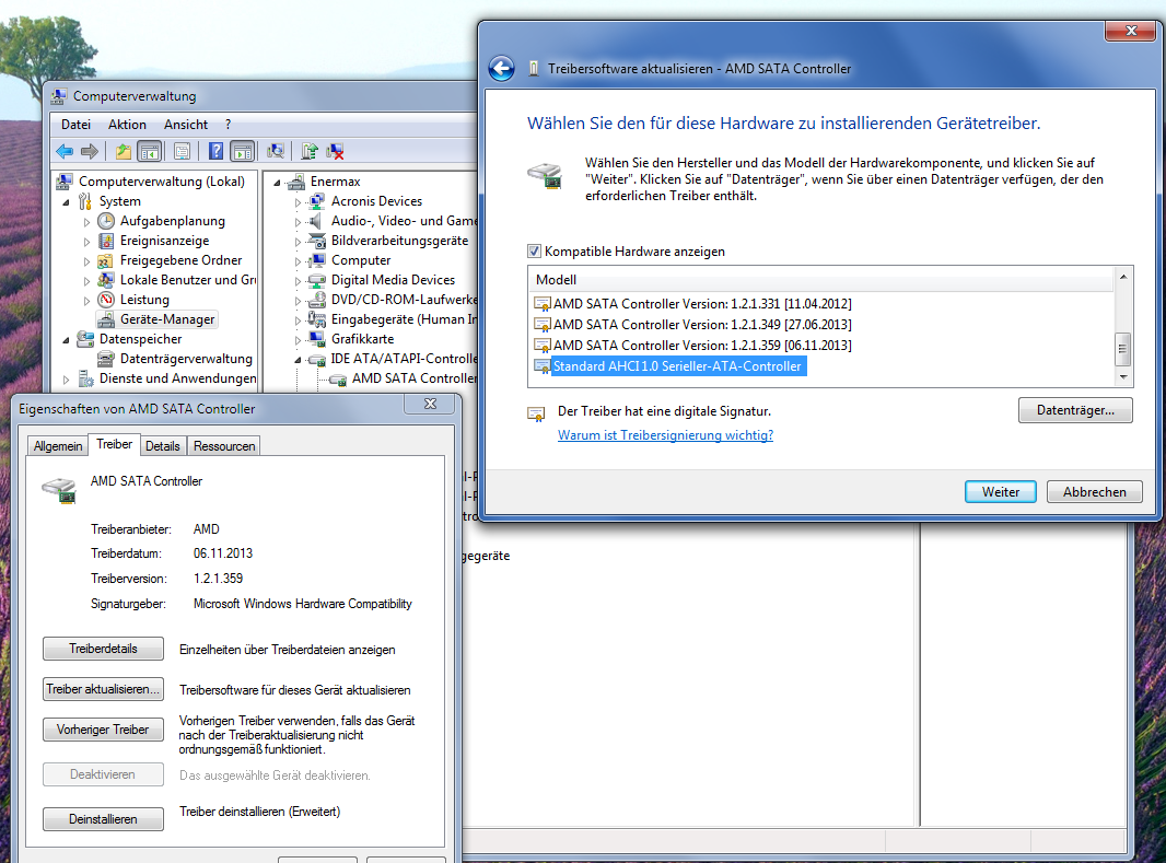

Wechsel die AMD gegen Standard AHCI aus, Gerätemanager rechte Maustaste und anderen Treiber wählen, auf dem PC nach Treibern suchen, Treiber selbst wählen und dort den Standard Windows Treiber auswählen, siehe Bild.

Habe den Standard MS Treiber installiert. Bringt nichts. Ideen?
Für welchen Anschluss, den Marvell/GSata, jMicron oder den AMD Sata Controller?
