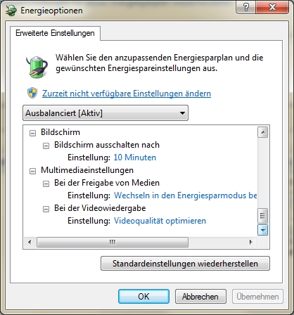

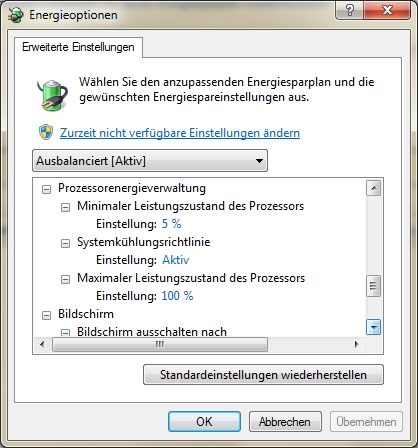

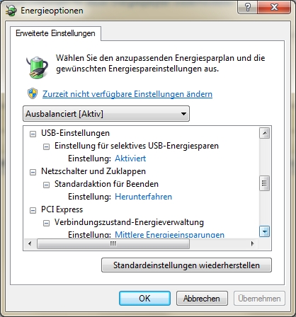

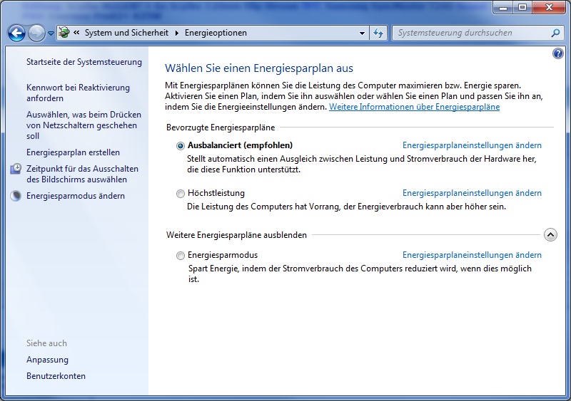

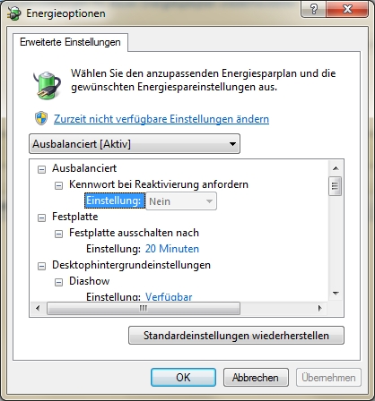

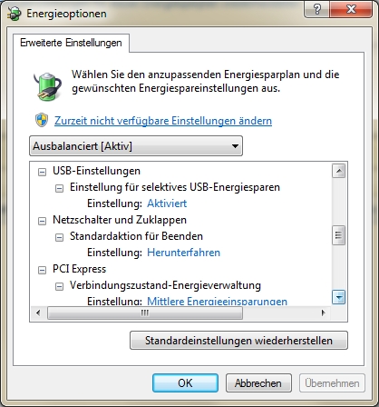

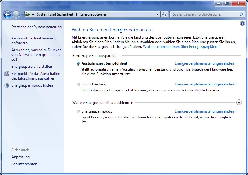

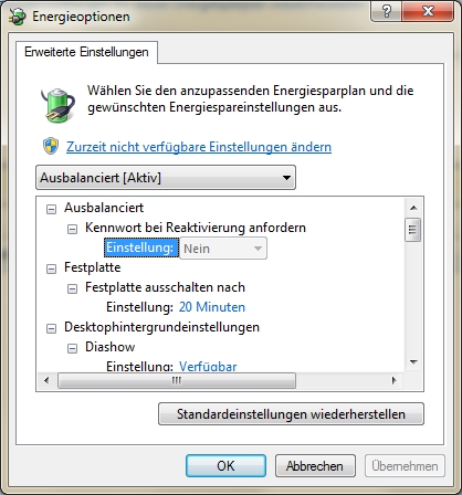

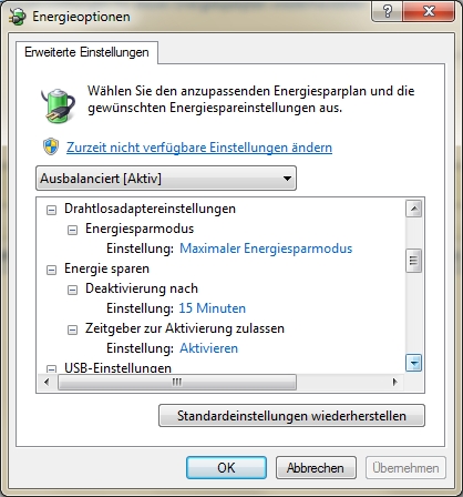

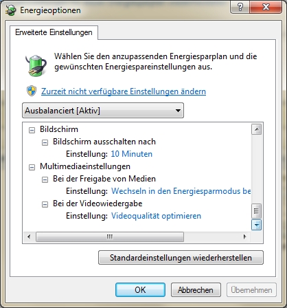

Hier mal meine Einstellungen, mit denen es bislang keine Probleme gibt.

Habe das mal so eingestellt, wie bei dir, allerdings habe ich die Zeiten fürs Abschalten des TFTs auf 5min und das Aktivieren des Standbys auf 10min eingestellt.
Es brachte nichts.:(

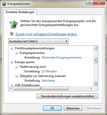

Habe Deinem Wunsch entsprochen, keine Probleme.
Meine Backups mach ich auch mit TI, auch da keine Probleme.
Ich vermute mal das Du irgendwo in den Tiefen der Registry einen fehler hast, und bis Du den gefunden hast ist eine Neuinstallation wahrscheinlich eher fertig.
Wenn ich nicht will, das er einschläft (bei Download oder Prime) stelle ich auf Höchstleistung.
Ansonsten habe ich ausbalanciert eingestellt und da geht er in den Standby.
Funktioniert bei mir ohne Probleme.
MfG Mikel
