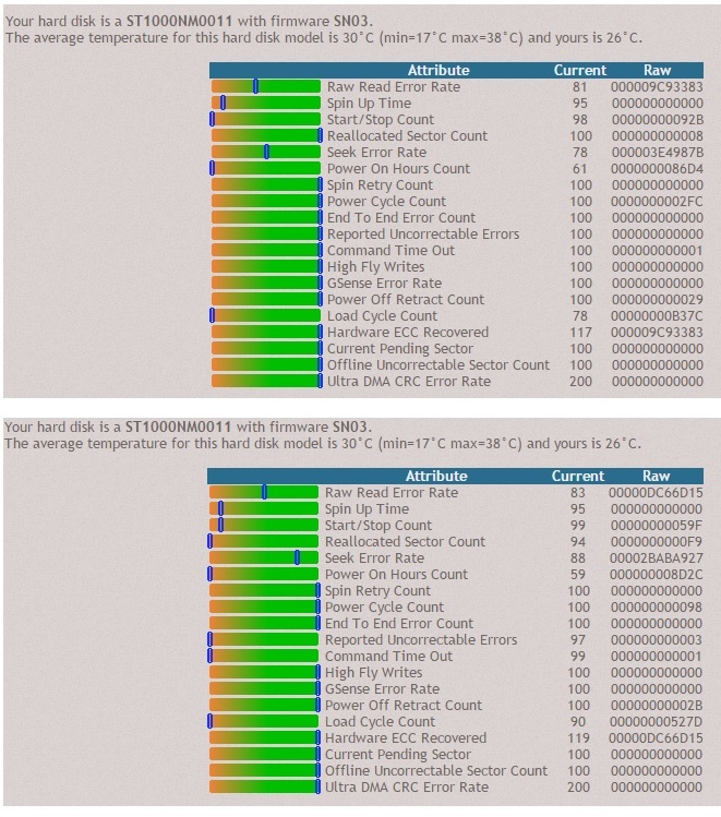

Hallo..
hier sind die SMART Ergebnisse der Platten.
Die haben beide schon ein paar Wiederzugewiesene Sektoren, was aber alleine normalerweise kein Grund für einen Garantiefall ist, denn dafür um defekte Sektoren zu ersetzen gibt es bei den HDDs ja extra die Reservesektoren und da der Aktuelle Wert bei einer noch auf 100 und bei der anderen auf 94 steht, dürfte er noch über dem Grenzwert (der leider nicht angezeigt wird) stehen, womit noch nicht übermäßig viele Reservesektoren verwendet wurden.
Ob Seagate hier auf einen Garantiefall anerkennt, kann ich nicht sagen, gewöhnlich ist dafür erforderlich das deren Seatools SW eine Fehlermeldung ausgibt. Frage im Zweifel mal mit den Werten beim Seagate nach.
Werde Seagate mal antriggern und auf kulantes Verhalten hoffen.
Bzgl. der reinen Werte:
Bei https://de.wikipedia.org/wiki/Self-Monitoring,_Analysis_and_Reporting_Technology steht, dass ein kleinerer Wert bei Reallocated Secorts Count besser ist.
Eine Platte ist angeblich im grünen Bereich obwohl als Current 100 steht.
Die andere ist mit 94 dagegen schon im tiefroten Bereich.
Vielen Dank übrigens für die Beiträge!
edit: Ich glaube ich habs.. die meinen die Hexwerte/Rawwerte!
Da hat die im grünen Bereich 8 und die andere 249!
Optimal ist, wenn es genau 0 wiedergewiesenen Sektoren gibt, aber wie schlimm die sind, hängt von deren Ursache ab, die man aber eben an den Werten nicht sehen kann. Wenn die Zahl in kurzer Zeit massiv steigt, ist es ein Hinweis das ein größere Schaden vorhanden und ein baldiger Ausfall wahrscheinlich ist. Man kann es also nicht nur an der absoluten Zahl festmachen, ich haben schon HDDs gesehen, wo es tausende waren, immer wieder mal welche hinzugekommen sind und die haben trotzdem noch jahrelang funktioniert.
Der aktuelle Wert ist die Interpretation des Controllers und damit letztlich des HDD Hersteller aus dem Rohwert wo die konkrete Anzahl der wiederzugewiesenen Sektoren drin steht (und ggf. dessen zeitlicher Veränderung), solange der über dem Grenzwert liegt, ist es also aus deren Sicht unkritisch. Das Tool zeigt den Grenzwert leider nicht an, bei den Seagate HDDs die ich gerade hier laufen haben, ist es aber einmal bei 36 und beim anderen Modell bei 10, bei der mit 100 ist also noch alle bestens und auch 94 sollte noch weit über dem Grenzwert liegen. Auslesetools sind aber in zwei Arten zu untetreilen, die superrelaxten, die auch kurz vor dem Ableben der Platte noch alles beinahe bestens finden, die Herstellertools gehören da öft dazu und die hypersensiblen, die jeder Kleinigkeit sofort Alarm schlagen als wäre das Ende der HDD innerhalb von Minuten zu befürchten und HDSentinel ist so eines.

Nur mal so zur Info. Der Screenshot zu den Smart-Werten, der hier gepostet wurde, stammt nicht von HDSentinel sondern von SpeedFan. HDSentinel zeigt sehr wohl den Grenzwert an und auch den Rohwert in hexadezimal. Bezüglich der Sensibilität. Bei HDSentinel kann man das einstellen.
