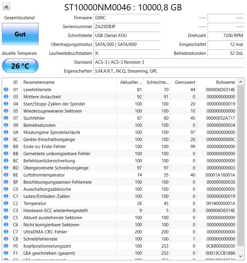

Ich hoffe, ihr könnt mir bei einer Sache helfen. Es geht um meine neue Festplatte - eine Seagate Enterprise Capacity v6 mit 10 TB (refurbished), welche ich als Datengrab benutzen möchte.
Die Sache ist die: Ich habe sie bei Amazon bestellt, und die Verpackung war echt mager, nur so eine Luftpolstertasche. Nicht gerade ideal für so ein empfindliches Teil.
Was mich jetzt etwas beschäftigt, ist der Sound der Platte. Sie klingt irgendwie anders als meine anderen. Am Anfang ist diese etwas lauter, und dann hört man immer wieder so ein leises Ticken. Ich habe gelesen, dass dieses Modell generell etwas mehr Lärm macht, aber ich bin mir trotzdem nicht sicher, ob das normal ist.
Damit ihr euch selbst ein Bild machen könnt: https://www.dropbox.com/scl/fi/ejzr...te-2.mp4?rlkey=1uudymc9h3v9k0fzp84w3r0dc&dl=0
Chkdsk zeigt übrigens keine Fehler, von CrystalDiskInfo gibt es ein „gut“ (s.Anhang).
Was meint ihr? Muss ich mir wegen der Geräusche Sorgen machen, oder ist das bei dieser Platte einfach so? Wäre super, wenn ihr mir eure Meinung dazu geben könntet!
Danke schon mal und viele Grüße!

Die Platte hat so wie es aussieht Heliumfüllung.
Daher können die Geräusche schon etwas anders ausfallen als bei einer mit Luftfüllung.
Meine Seagate Exos klingen beim Startvorgang identisch. Würde behaupten, die Geräusche sind normal.
Ich habe die 12TB, war ähnlich schei** verpackt. Die vibriert und brummt stark. Hat jetzt aber schon knappe 42k Stunden 24/7 in der NAS hinter sich und alles ist tip top!
Ok, vielen Dank! Dann werde ich mich mal in die „Arbeit“ stürzen 😉
Heliumplatten klingen sehr aggresiv für mich. Meine alten Platten sind alle deutlich sanfter :)
@Tamron Ja, deswegen war ich etwas verunsichert, weil ich das so nicht kannte. Meine anderen Platten schnurren wie ein Kätzchen 😊
