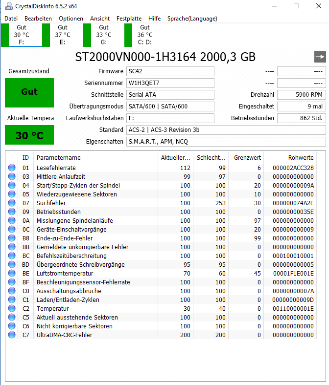

Poste mal den Screenshot von CrystalDiskInfo mit den Aktuellen Werte, wenn die HDD dort noch erscheint.
Was ich zum Ausdruck bringen will ist, dass Du die HDD für einen Einsatz nutzt für den sie nicht gedacht und gemacht ist. Im Screenshot vom 7.01. hatte sie 2757 Betriebsstunden bei nur 13 Einschaltvorgängen, läuft also offenbar im Dauerbetrieb und es sind 4 HDDs im Gehäuse. Abgesehen von einem übergeordneten Schreibvorgang und auffällig vielen Ausschauabbrüchen waren die Werte aber in Ordnung. Die vielen Ausschaltabbrüche können auf ein Problem der Spannungsversorgung hindeuten, gerade bei Verwendung von Molex Adaptern kommt das öfter mal vor.

Das ist aber nun eine anderen wie die vorher. Auch die hat mit 122 sehr viele Ausschaltabbrüche, da scheint mit der Spannungsversorgungen was nicht zu stimmen. Außerdem fallen mir noch 5 High-Fly Write auf.

Keine Ahnung ob es nur diese beiden Seagate betrifft, die S.M.A.R.T. Werte der anderen Platten habe ich ja nicht gesehen. Generell ist aber zu beachten, dass die HDDs unerwartete Spannungsabfälle nur als Ausschaltabbrüche registrierten, wenn die Platten im Loaded Zustand war, nicht wenn sie schon im Unload war, also die Köpfe geparkt waren. Seagate nennt das Attribute im Produkt Manual der Enterprise Capacity daher auch: "Attribute 192 - Emergency Retract Count"
Wenn die andere also z.B. eine WD Green ist die nach wenigen Sekunden ohne Zugriffe immer schon in den Unload geht, dann ist also die Wahrscheinlichkeit das sie bei einem Problem mit der Spannung notfallmäßig die Köpfe parkt eben entsprechend gering.
