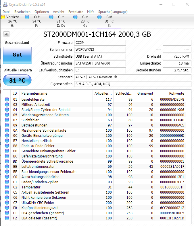

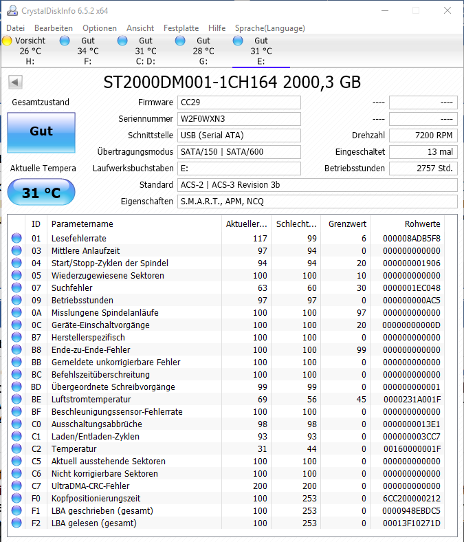

Bis auf die hohe Anzahl der Ausschaltabbrüche die auch nicht zu den nur 13 Einschaltungen passen will, stimmt alles soweit. Wohin oder woher wurde kopiert? Die Platte H: hat ein Problem, da meldet CDI Vorsicht und schau bei den anderen mal auf den Rohwert (ganz rechte Spalte) bei Attribut C7. Wo der nicht mehr 0 ist oder sich gar über die Tage verändert, gibt es ein Problem mit dem SATA Datenkabel.
Was sind die restlichen Komponenten deines Computers, insbesondere Mainboard?
Ja, H: hab ich praktisch nur spontan "aus Spaß" angeschlossen, um zu sehen ob die überhaupt noch geht.. Wenn man schon mal dabei ist..
Wenn C7 ein Indikator für Kabelprobleme ist, dann gibts offenbar nirgends ein entsprechendes Problem..
Mainboard ist ein GA-970A-UD3. Ansonsten 8 GB Ram, der auch unauffällig läuft und 6 Kerne @3,8Ghz..
Wie gesagt, ansonsten macht auch keine andere HDD Probleme.
Alles irgendwie seltsam...
Ja, wenn der Rohwert von C7 0 (bzw. 000000000000) ist, dann gibt es keine Probleme mit dem SATA Datenkabel. Aber das Du keine HDD Probleme hast, stimmt im Fall der Platte H nicht.
Ja, der Zustand ist mittelmäßig. Aber dennoch mach die Platte ja keine Probleme im Sinne der Funktionalität. Was natürlich besonders merkwürdig ist, wenn eine 100%HDD praktisch gar nicht läuft

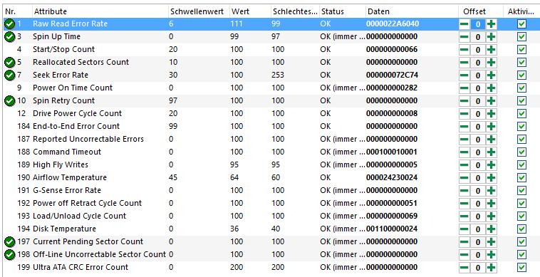

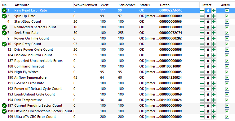

Die Statistiken sind eher unscheinbar, aber manche Werte gehen in die Höhe..
Hab gerade einen Bericht gelesen, dass zahlreiche Seagates in der Größenordnung zurückgerufen wurden und es evtl zu klagen kommt...
http://winfuture.de/news,90911.html
Command Timeouts & High Fly Writes sehen verdächtig aus (weiß aber nicht, wie die bei Seagate gezählt / gewertet werden).
Read Error Rate ist absolut normal für Seagate.
Der Artikel bezieht sich auf 3TB Platten. Hättest du vorher vielleicht mal lesen sollen ;)
Zwar etwas blöd ja aber beobachte einmal weiter. Wenn sich die nächsten 2-3 Wochen da nichts ändern ist sie ok. Zwar nicht schön aber vom SMART her volkommen ok.
