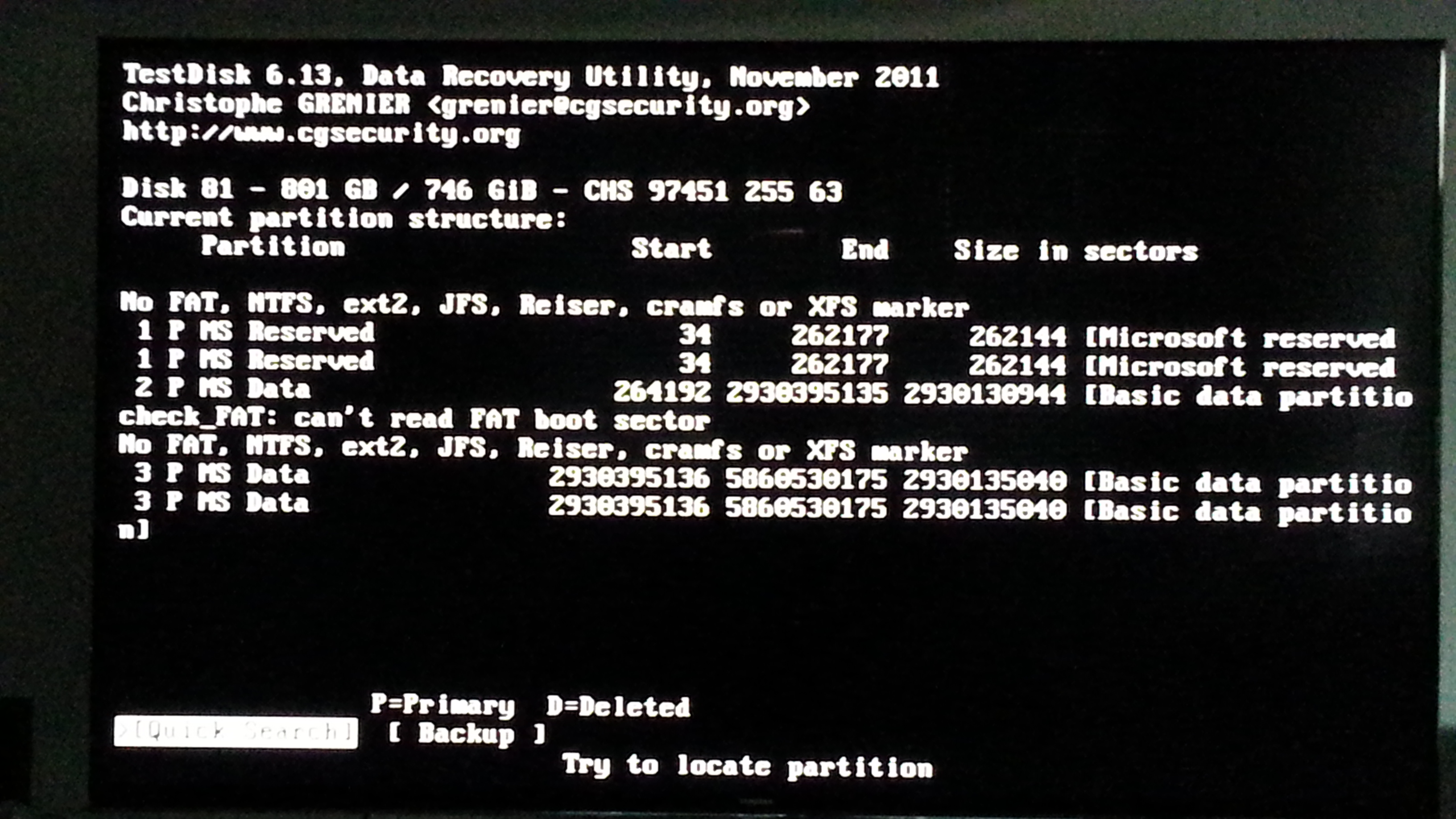

Mit Testdisk (per CD im DOS gestartet) habe ich nun folgendes auslesen können, siehe Screen unten. Die Festplatte hat 2 Partitionen die jeweils gleichgroß sind (2x 1,36 TB). Habe EFI GPT Partition ausgewählt, denn es sind beides GPT Partitionen.
Quick Search in Testdisk hängt sich bei einem Zylinder bei 21 % auf, Festplatte klackert dann nur noch rum und auch nach 20 Min. an der Stelle keine Änderung mehr. Somit kriege ich diesen Scan leider nicht hin. :(
Hat noch jemand eine Idee wie ich die beiden Partitionen nochmal lesefähig machen kann um Daten zu backuppen? "List DATA" geht leider nur bei der unwichtigen 1. Partition in Testdisk. die 2. Partition die wichtiger ist hat diese Option leider nicht.
Wie kann ich jetzt vorgehen wenn Quick Search nicht weiter läuft?
Das war eine tolle idee... weitere arbeit mit die Festplatte kann die Datenrettung nur schlimmer und teure machen!
Ok, die Modelle ST3000DM001 haben oft probleme mit Leseköpfen. Das beste was kannst du machen ist eine Sektorweise Kopie mit dmde! Dann mit die Kopie arbeiten. Wenn das geht nicht, nur profis

Ähm... wenn man sich den Screenshot von Testdisk so anschaut, sieht man, dass die Platte von dem Programm nur mit 801 GB / 746 GiB erkannt wird. Bei der DOS-Version liegt das daran, dass das BIOS deines Mainboards mit so großen Platten nicht umgehen kann. Die DOS-Version von Testdisk ist in diesem Fall für die Datenrettung denkbar ungeeignet.
Unter Windows wird nicht über das BIOS auf die Festplatte zugegriffen, sondern über Geräte-Treiber, weshalb ein veraltetes BIOS für den Betrieb von so großen Platten unter Windows nicht von Bedeutung ist. Von Bedeutung ist allerdings der SATA-Controller-Treiber. Ist hier ein veralteter Treiber installiert, der noch ein 32-Bit-LBA-Limit hat, löscht sich eine Festplatte mit mehr als 2 TB automatisch, wenn Daten oberhalb der 2 TiB / 2,2 TB Marke auf sie geschrieben werden. Genauer gesagt, die Platte löscht sich dann, wenn genau diese Marke beim Daten schreiben getroffen wird. Sollen die Daten weiter hinten (oberhalb der 2-TiB-Marke) auf die Platte abgelegt werden, erzeugt das Datenkorruption innerhalb der vorderen 2 TiB des Laufwerks. Sind von der Datenkorruption teilweise die Verwaltungsdaten auf der Platte betroffen, kann sich Windows beim Einbinder des Laufwerks schon mal verschlucken und reagiert dabei oft zickig.
An deiner Stelle würde ich mal überprüfen, ob der installierte SATA-Controller-Treiber überhaupt geeignet für so große Platten ist. Hilfreich hierfür ist das Tool DriveControllerInfo. Lade es runter, führe es aus und erstelle einen Screenshot von dem, was es anzeigt (bitte nur vom Programmfenster und nicht von deinem gesamten Desktop; nutze das Snipping-Tool von Windows). Lade dieses Bild anschließend auf den Server von Computerbase hoch und stelle es hier rein. Dann können wir dir sagen, ob ein veralteter Treiber installiert ist, der deine Probleme mit so großen Platten verursacht.
