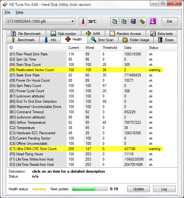

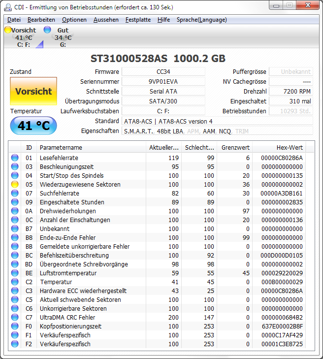

weil WinRAR in letzter Zeit extrem viele CRC-Fehler beim Packen von Archiven produziert, habe ich heute meine HD (Seagate ST31000528AS, gekauft im Juli 2009) mit HD Tune auf Fehler untersucht (bei meinem letzten Test im Sommer wurden noch keine Fehler angezeigt).
Ergebnis:
Health status: warning (siehe Bild im Anhang)
Reallocated Sector Count:
Current: 100 / Worst: 100 / Treshold: 36 / Data: 2 / Status: warning
Ultra DMA CRC Error Count:
Current: 200 / Worst: 147 / Treshold: 0 / Data: 427186 / Status: warning
Ich bin daraufhin direkt auf die Website von Seagate, um eine RMA einzuleiten (Garantie besteht laut Website noch bis April 2012).
Nun stehe ich vor folgendem Problem: Für die Garantieabwicklung ist ein SeaTools Test Code notwendig. Dieser wird vom Programm SeaTools erstellt, nachdem man die Festplatte damit getestet hat.
SeaTools ist jedoch der Meinung, dass meine Festplatte den SMART-Test besteht (Teststatus: bestanden, das Programm zeigt keine detaillierten Infos an). Den Festplatten-Selbsttest besteht die Festplatte ebenfalls.
Hatte jemand schon mal ein ähnliches Problem? Ich weiß nicht wirklich, was ich jetzt tun soll. Laut Website lässt Seagate nicht defekte Festplatten kostenpflichtig zurückgehen...
Danke, x

Moin,
Ultra DMA CRC Error Count deutet auf ein Problem mit der Datenübertragung zwischen Festplatte und System hin.
Die Ursache dafür kann z.B. eine defekte oder "wackelnde" Kabelverbindung zur Festplatte oder auch Instabilität durch Übertaktung sein, wobei ein wirklicher Defekt der Festplatte nicht gänzlich auszuschließen ist.
Oftmals liegt es jedoch lediglich am Sata-Kabel, erste Maßnahme wäre es nun dessen korrekten Sitz zu überprüfen oder falls möglich, gegen ein anderes auszutauschen.
Vielen Dank für deine Antwort! Ich habe die Fehlercodes bereits gegoogelt. Das Kabel kann ich als Fehlerquelle ausschließen. Ich habe erst vor ein paar Wochen ein neues Mainboard verbaut und im Zuge dessen sämtliche Verbindungen erneuert.
Traten die Fehler auch vor dem Kauf des neuen Mainboards auf?
Teste mal bitte die Seagate an einem anderen S-ATA Anschluss oder in einem andren System.
Das Mainboard kann ich als Fehlerquelle ausschließen. Ich habe die HD an mehreren SATA-Anschlüssen und mit zwei unterschiedlichen Kabeln getestet. Die SMART-Werte verändern sich nicht. Es scheint wirklich die Festplatte zu sein.
Nur: Wie bekomme ich sie ausgetauscht, wenn sie "offiziell" gar nicht defekt ist? Über den Händler, bei dem ich gekauft habe, dürfte nach 1 1/4 Jahren wohl nichts mehr zu machen sein. Bliebe Seagate, und die wollen diesen Error Code.
