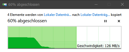

Hat mir jetzt keine ruhe gelassen, schnell mal SATA Kabel gewechselt, siehe da funktioniert wieder.
Allerdings fällt die beim Verschieben (Kopieren) auch der Datensatz aber das ist normal bei HDD.
Es hält jedenfalls jetzt 125-126MB/s.
