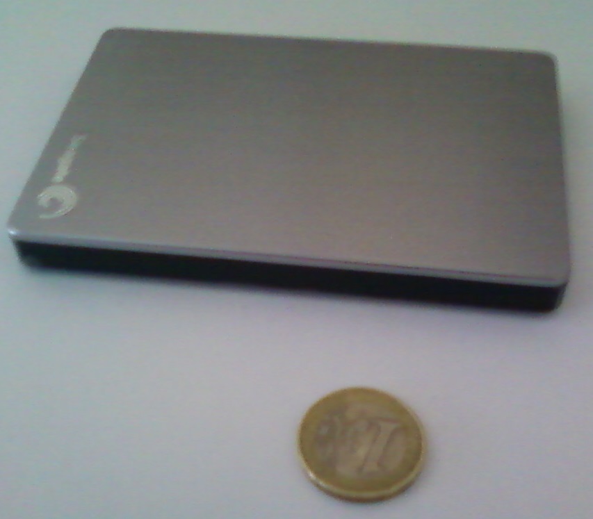

2. Seagate Backup Plus Slim

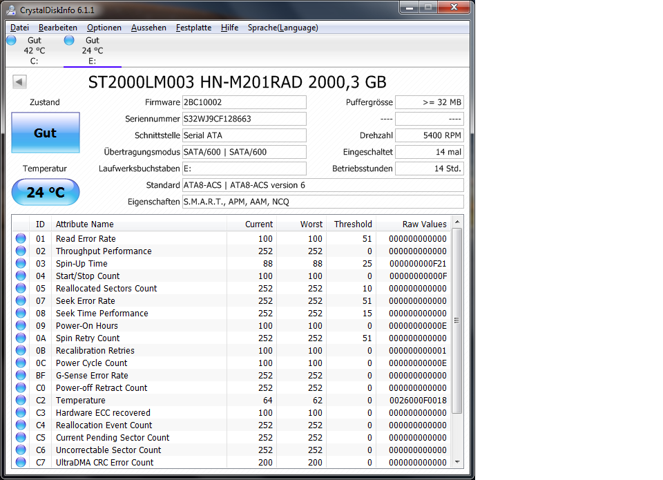

Da bei Öffnen die Garantie futsch ist, sollte die Backup Plus Slim erstmal getestet werden. Während CrystalDiskInfo die Platte mit "gut" bewertet und keinen Fehler findet, gibt HDTune eine Warnung beim SMART Wert "0B: calibration retry count". SpeedFan liest die SMART Werte dann wieder wie CrystalDiskInfo. Das Herstellertool Seatools lief bei mir nur in der Windows-Version im abgesicherten Modus. Die Dos-Variante unterstützt kein USB und die Windows-Version bleibt im normalen Betrieb beim suchen der Geräte bei den SCSI-Geräten stehen. Seatools konnte in meinem Fall leider keine SMART Werte auslesen, der Langzeittest bestand die Festplatte allerdings, weshalb ich auf einen Lese- /Interpretationsfehler von HDTune hoffe.

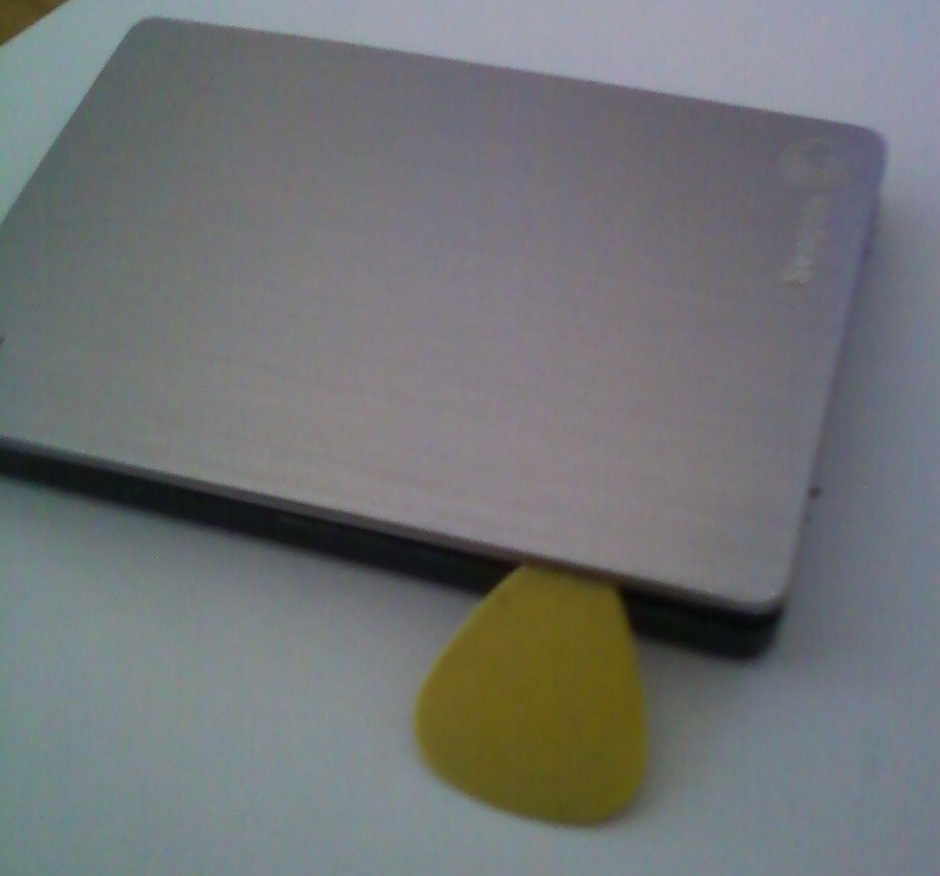

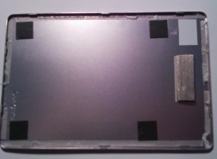

Im ersten Schritt wird die Metallabdeckung von schwarzen Gehäuse gehoben. Um hier in den Spalt zwischen Bauteilen zu kommen haben ich zuerst ein Cutter-Messer verwendet. Danach habe ich mit einem Gitarrenplek die restliche Schale aufgehebelt. Mit dem Cutter-Messer kann man sich sehr schnell das Gehäuse vermacken (was ja eigentlich nicht so tragisch ist. Eine Nutzung entgegen der normalen Schnittrichtung des Messers war auch nicht hilfreich, da das Messer hier besonders schnell abrutscht. Wenn man hier ein stumpferes Messer nutzt ist dies denk ich mal von Vorteil, allerdings muss die Klinge sehr dünn sein um in den Spalt zu kommen. Sobald man den Spalt an einer Stelle etwas vergrößtert hat, sollte man dann mit einem stumpfen Gegenstand weitermachen. Mit dem biegsamen Gitarrenplek kann man, sobald man den Spalt rundherum aufgehebelt hat, vollständig unter das Gehäuse gehen und das Gehäuse langsam aufhebeln.
Am aufgehelten Deckel erkennt man gut an welchen Stellen der Deckel mit dem restlichen Gehäuse verklebt ist. An den beschädigten Klebestellen habe ich mit dem Plek angesetzt.

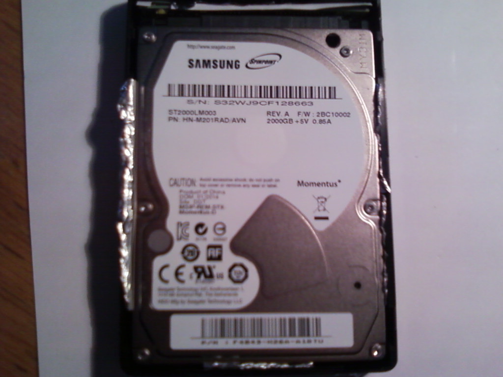

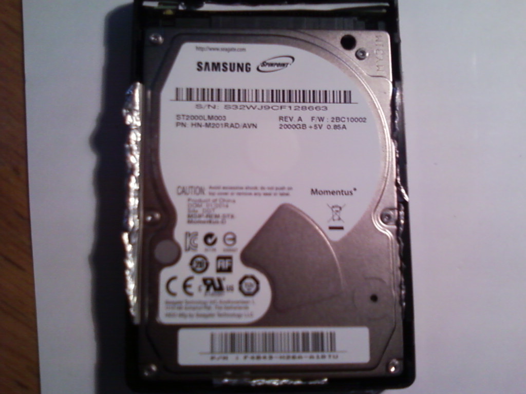

Nachdem nun also die Festplatte sichtbar wird, ist der Moment der Wahrheit gekommen. Handelt es sich um die M9T oder um die M9TU. Die Modellnummer ST2000LM003 verrät uns, dass es sich um die M9T handelt. Glück gehabt!

Spinpoint M9TU | Spinpoint M9T

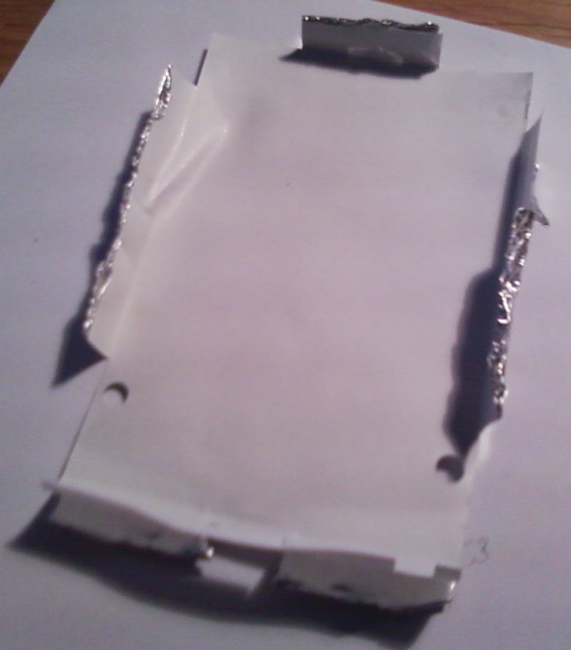

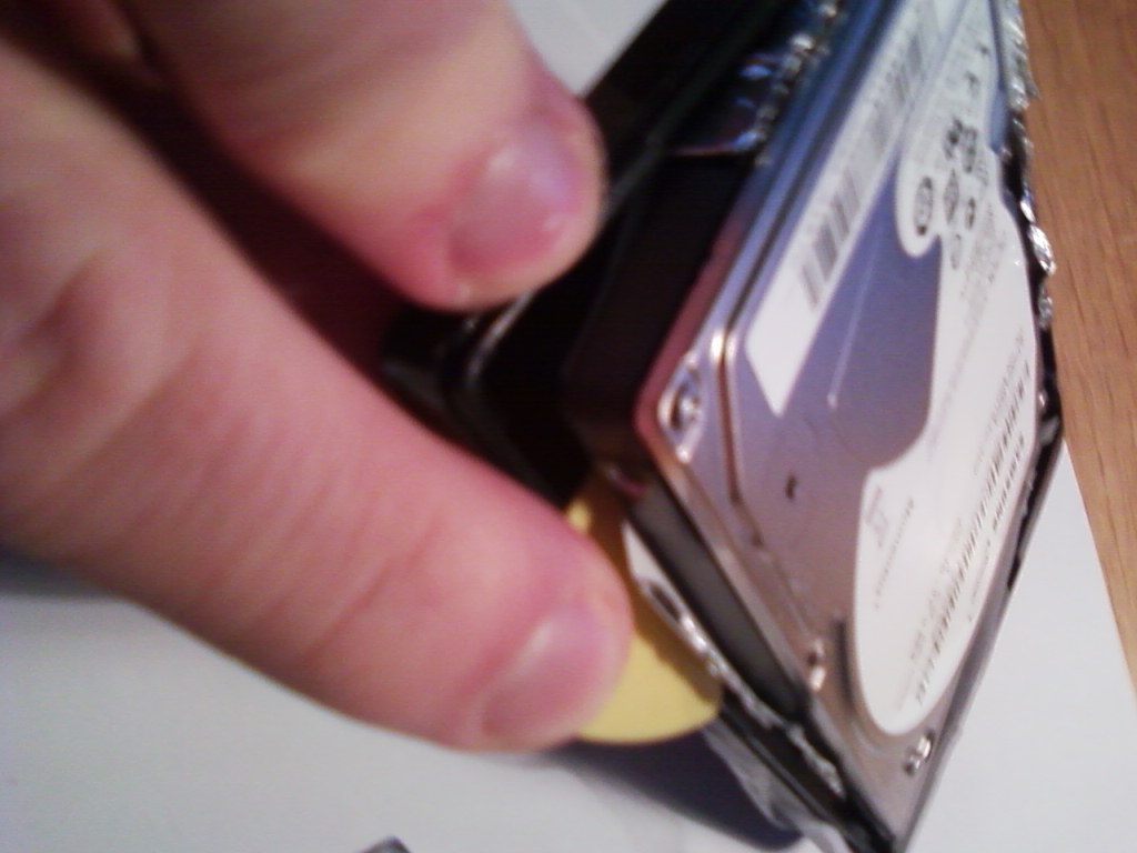

Mit dem Plek kann man jetzt auch die Festplatte aus der unteren Schale lösen. Dazu auf der zum Anschluss gegenüberliegenden Seite mit dem Plek unter die Festplatte, Alufolien und Kartonschicht gehen und vorsichtig hebeln.
Die Alufolie mit dem Karton kann nun einfach entfernt werden.

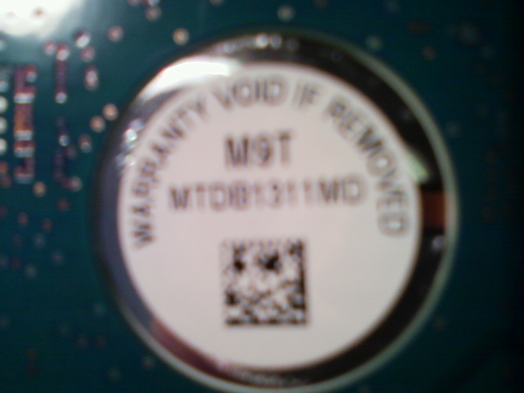

Auf dem Festplattenmotor lässt sich jetzt nochmal deutlich die Bezeichnung M9T lesen, wobei meine Handykamera hier mal ihre Schwächen zeigen kann. In der Realität natürlich deutlich erkennbar:

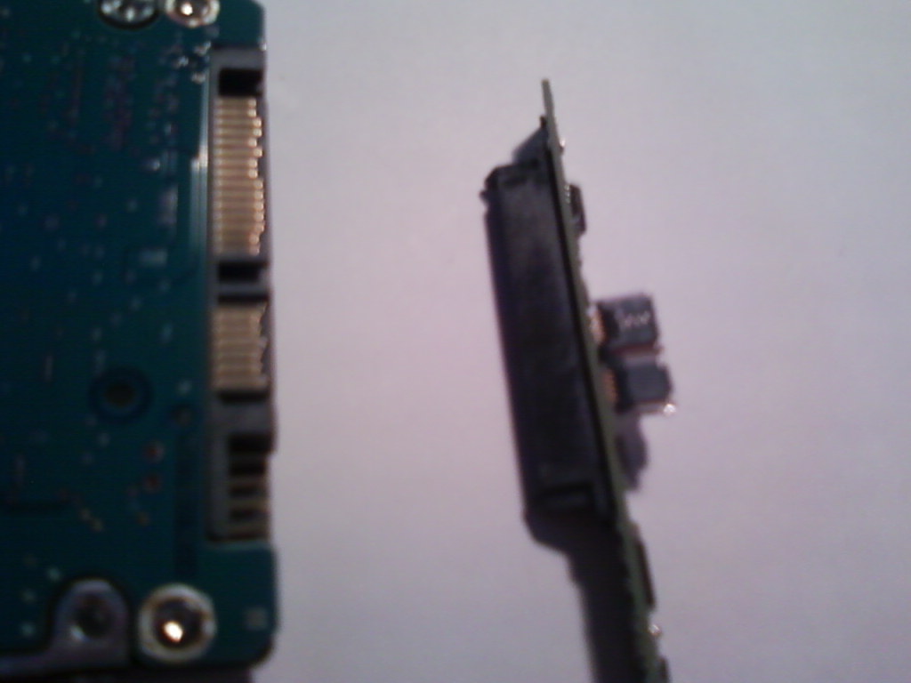

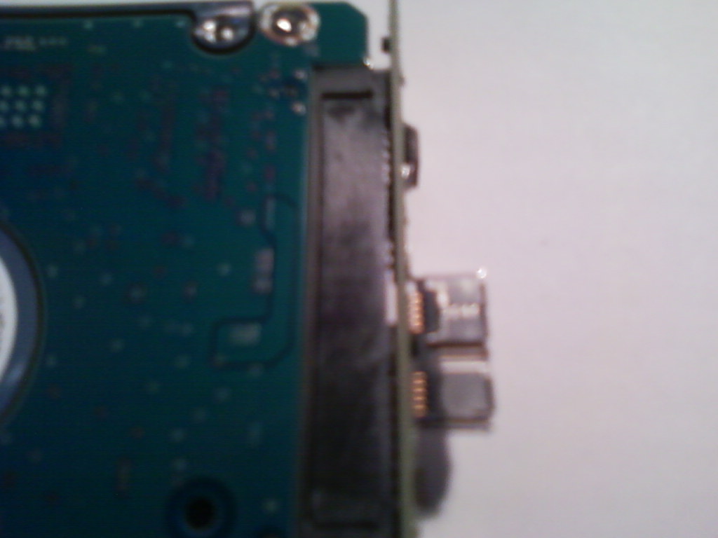

Das USB Interface kann nun ganz einfach von der Festplatte abgezogen werden:
Vllt. kann ich die Platine in meinem Raspberry Pi als einfache USB/SATA nutzen. :freaky:

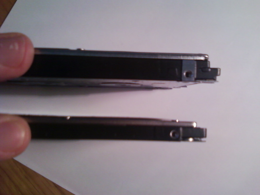

Damit wurde die M9T aus ihrem Gefängnis befreit und kann nun eingebaut werden. Im Vergleich dazu meine alte Toshiba 1,5TB die schon aus dem letzten Loch pfeift.

Log-Datei vom Test mit Seatools, als die Platte noch verbaut war:
Code:
--------------- SeaTools for Windows v1.2.0.10 ---------------
08.02.2014 12:06:53
Seriennummer (S/N): NA7630WG
Modell: Seagate Backup+  SL
Modell: [B]ST2000LM003[/B]HN-M201RAD
Seriennummer: S32WJ9CF1*****
Firmware-Revision: 2BC10002
Identifizieren - Gestartet 08.02.2014 12:06:53
Kurzer Festplatten-Selbsttest - Gestartet 08.02.2014 12:09:51
Kurzer Festplatten-Selbsttest - Bestanden 08.02.2014 12:10:45
Einfacher Langzeittest - Gestartet 08.02.2014 12:11:57
Einfacher Langzeittest Abgebrochen 08.02.2014 12:37:34
Einfacher Langzeittest - Gestartet 09.02.2014 01:32:21
Einfacher Langzeittest - Bestanden 09.02.2014 07:33:59
Identifizieren - Gestartet 09.02.2014 08:50:17

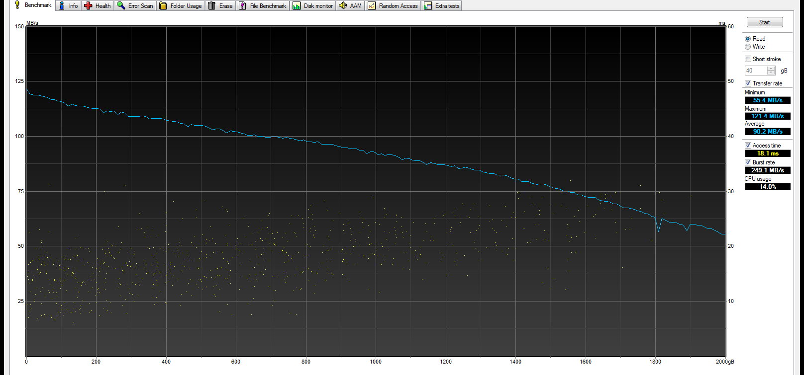

Ansonsten habe ich wie gesagt HD Tune und Crystal Info Disk genutzt (aus meiner Sicht beides gute Tools), die aber leider wiedersprüchliche Aussagen machen - woran sich auch im internen Betrieb nichts geändert hat.

Mit HDTune hatte ich bisher nur gute Erfahrungen. SSDs sind ein anderes Feld - klar, aber bei meinen HDDs hat mich HDTune bisher immer zuverlässig und präzise vorgewarnt. Andersherum muckt Crystal bei mir schonmal rum. Einem Program alleine sollte man aber so oder so nicht vertrauen. Von daher macht es sowiso Sinn mit beiden Programmen zu arbeiten.

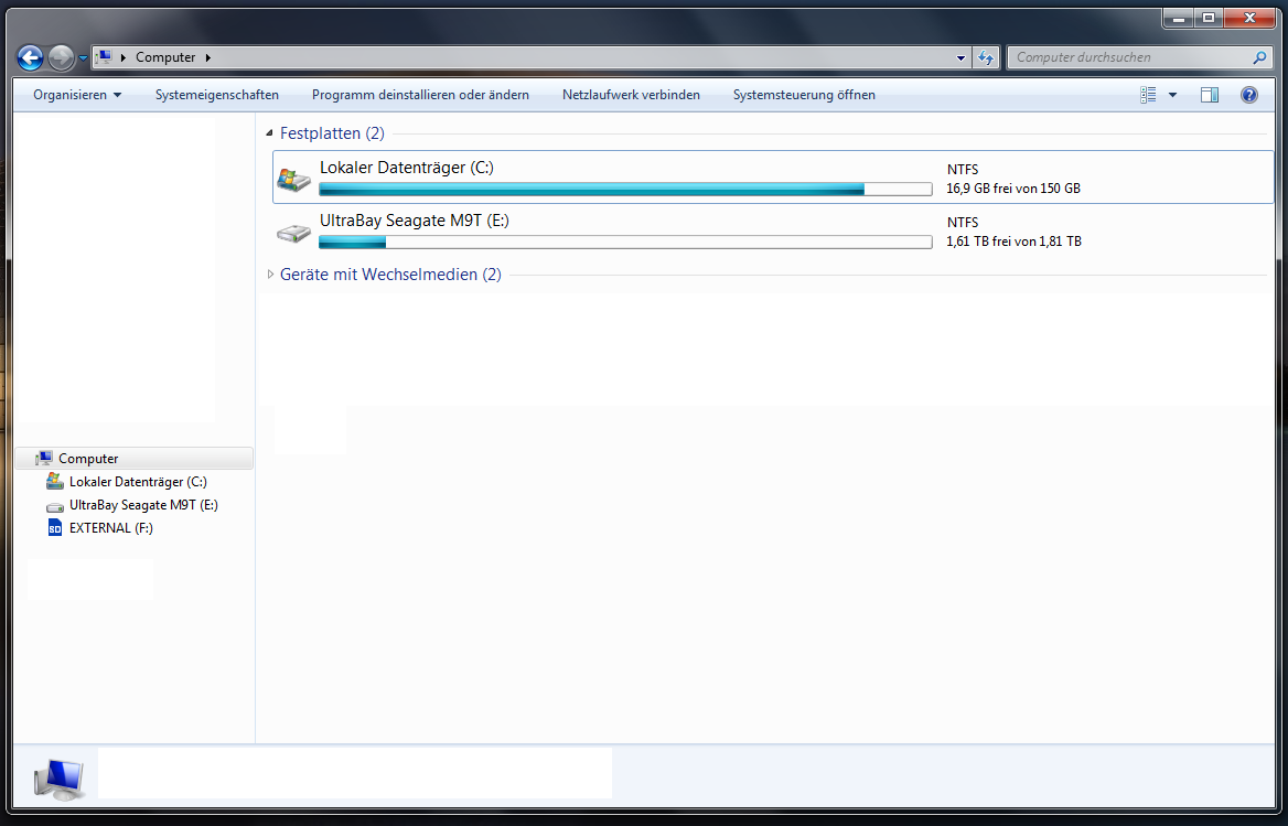

Hab jetzt bei meinem Laptop (ASUS Eee PC 1215B E450) die Tauschaktion vollzogen und bin zufrieden und sehr angenehm überrascht.
Die M9T aus dem SLIM Gehäuse zu bekommen, ist schon nervige Fummelei. Das liegt aber hauptsächlich an dem Klebebandzeugs, das den Deckel mit aller Kraft festhält. Wenn das geschafft ist, muß man die nur noch rausdrücken und wie Schokolade aus der Silberfolie auswickeln.
Die kleine SATA-USB Bridge ist ja echt schnukelig! Wenn man die vorsichtig in der Mitte abzieht, bleibt sie heil. Ob und warum die LED nachher leuchtet, leuchtet mir aber noch nicht so ganz ein. Bei der defekten 160GB Seagate von meinem Kollegen hat sie geleuchtet, bei der 500GB Seagate Momentus aus dem Laptop (eigentlich ein Vorfahre) mag sie nicht. Die hab ich jetzt dauerhaft in das leere Slim Gehäuse einquartiert und dafür auch großzügig mit doppelseitigem Klebeband festgepappt. Das hält bombig!
Da alle Platten die selben Maße haben, passt auch alles nach dem Tausch wunderbar.
Dann mal zum Ergebnis:
Da ich ja wirklich lange und oft mit dem Laptop gearbeitet habe, fiel mir als erstes die unglaubliche Ruhe auf! Die Momentus rauschte immer vor sich hin und wenn sie was zu tun hatte, klickerte sie hörbar (aber nicht nervig). Und jetzt? Absolut nix mehr! Ich muß schon mein Ohr fast auf die Tastatur legen, wo die Platte drunter läuft, um sie zu bemerken. Selbst wenn der Lüfter nix zu tun hat, übertönt er die M9T. Das ist echt super!
Windows scheint mir auch deutlich flüssiger drauf zu laufen. Wenn ich mit dem Explorer durch Verzeichnisse klicke, habe ich keine Lags mehr. Das ist richtig angenehm.
Beim Kopieren von größeren Mengen scheint sie mir aber etwas langsamer zu sein, als die Momentus. Hab so den Eindruck, als wenn sie mit kleineren viel besser zurecht kommt. Aber das kann täuschen. Hab ja noch einiges einzurichten und neu zu installieren.
Ich denke die M9T ist viiiel zu schade, um sie nur als externe Platte zu verwenden. In einem Laptop ist sie weitaus besser verwendet: braucht viel weniger Strom, ist superleise, arbeitet flott und günstig war sie mit gerade mal 99,- € auch. Hat sich absolut gelohnt. Daher gibt's meine Empfehlung :volllol:

Meine Seagate Backup Plus Slim kam gestern. Ich konnte das Gehäuse sehr einfach mit meinen Fingernägeln öffnen ohne Spuren daran zu hinterlassen. Vielleicht war der Kleber noch durch die Hitze vom zweistündigen Testen geschwächt.
