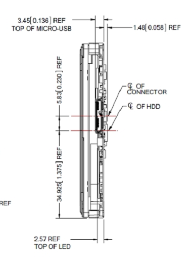

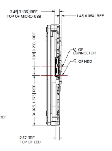

Ich finde dass man ausschliessen kan dass een M9TU drive ins gehäuse steckt ,und dass kan man sogar direkt von draussen sehen.
Ich habe irgend uf den netz ein pdf mit der "user manual" der M9TU gefunden.
Hier kan mann sehen dass die Konnektor USB 3.0 nicht gerade im Centrum plaziert ist.
Sehe hier das Bild M9TU_Connektor.png Beim M9TU ist der Konnektor 5.38mm vom Centrum entfernt.
Beim Seagate Backup Plus slim ist der Konnector gerade in der mitte (symmetrisch)

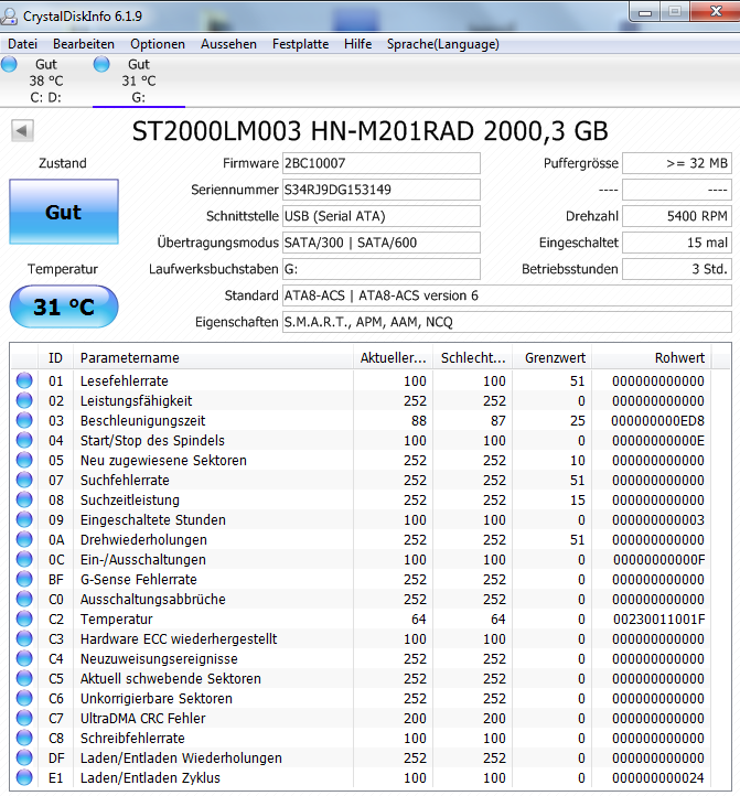

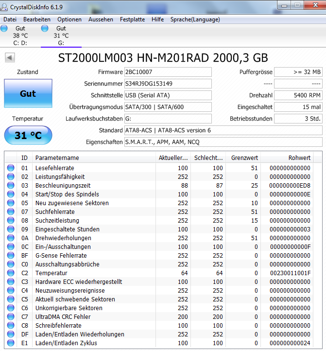

2. Wie kann ich jetzt prüfen ob alles mit der Festplatte ok ist bevor ich sie einbaue? Ich hab CrystalDiskInfo ....
geht das da irgendwie mit ?
Wenn Du die SW die von Seagate dort aufgebracht ist nicht haben willst, kannst Du sie natürlich löschen, man braucht keine SW ausser den Treibern für den SATA bzw. USB Host Controller um eine normale SATA bzw. USB Platte zu betreiben. Treiber brauchen bei USB Platten nur die Zusatzfunktionen die machen Gehäuse haben, wie diese one button backup Geschichten.
Testen kann man sie z.B. indem man sie ein wenig belastet, z.B. mit h2testw, wähle ein paar GB weniger als vorgeschlagen wird, da die Metadateien des Filesystem bei großen Volumen schneller wachsen als heise es erwartet hat und sonst am Ende der Platz ausgeht, was zu einem Schreibfehler führt. Danach poste dann z.B. mal den Screen von CrystalDiskInfo (die Portable Standard Edition reicht und ist frei von Werbung), ziehe aber bitte das Fenster soweit auf, dass alle Attribute und auch die Rohwerte vollständig sichtbar sind. Oder nimm smartctl bzw. GSmartControl und lasse einen Selbsttest ausführen.
Sieht gut aus, aber da hat sie ja auch noch nichts getan, ein wenig stressen muss man sie schon, damit ggf. vorhandene Probleme auch auftreten können.

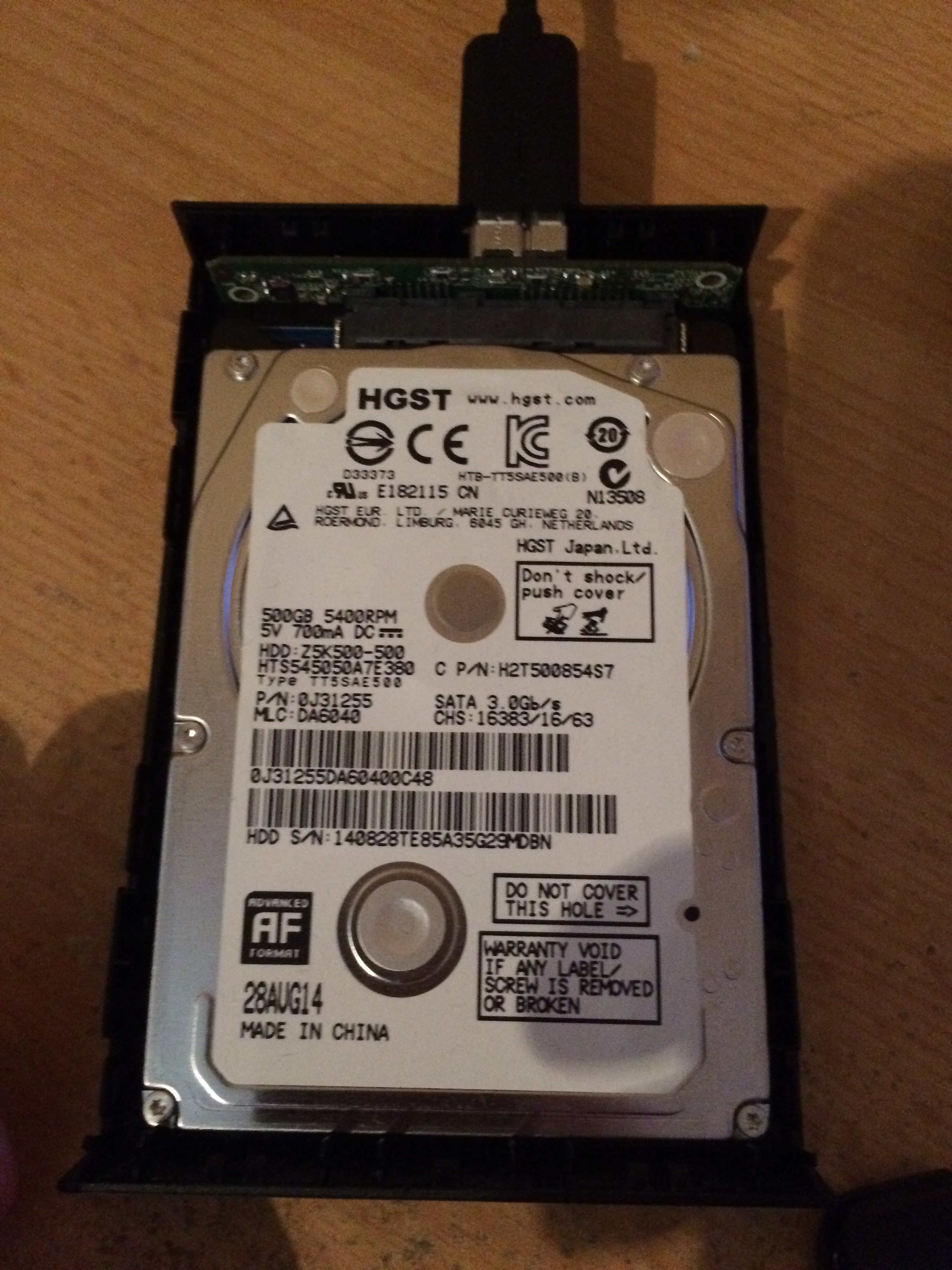

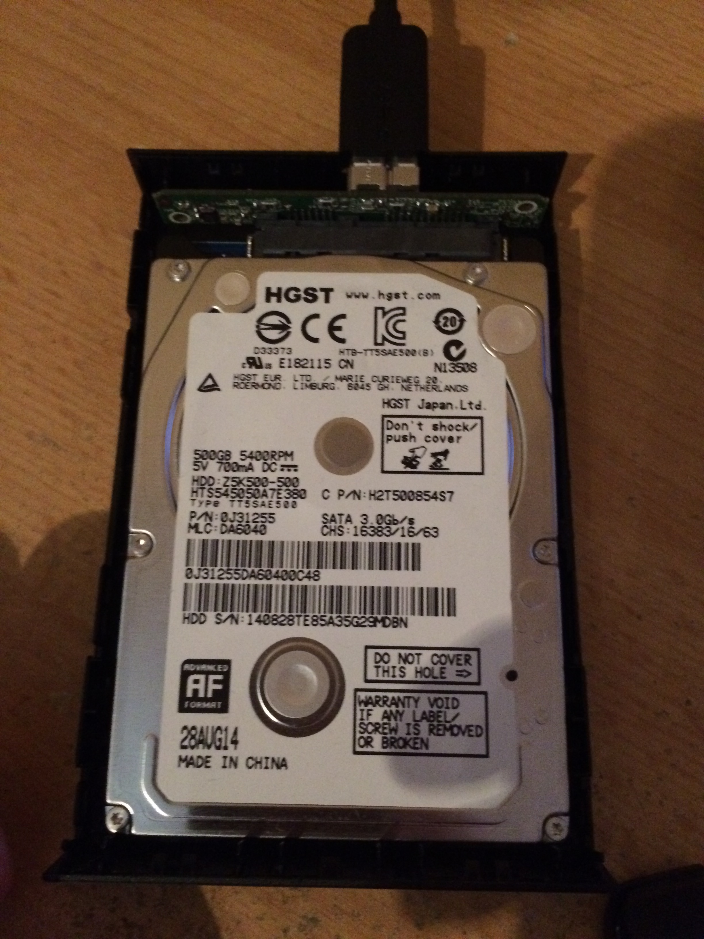

So hab die Festplatte geupraded und hat alles perfekt geklappt. Nun 1.77 TB Speicher in der PS4. Jetzt hab ich die alte 500 GB Festplatte die standardmäßig eingebaut ist. Hab ja das Gehäuse nun übrig von der 2 TB Festplatte, wenn ich die am PC nutze um sie zu formatieren, muss ich dann das Gehäuse wieder drum machen oder kann ich auch einfach den USB Adapter oben draufmachen und sie direkt am Laptop anschließen ?
Wenn der USB-SATA Adapter so lose sicher drauf sitzt, was er eigentlich sollte, reicht das auch aus.
Pass halt auf, dass keine Flüssigkeit drauftropft damit es keinen Kurzschluss gibt. Von unten ist ja noch Platik drunter wie es aussieht, sonst muss man nur aufpassen wo man es hinlegt, nicht das man da einen Kruzschluß proviziert.
Warum baust Du die 500 GB Platte nicht in das leere externe Gehäuse ein? Ist doch gut, die so weiter zu verwenden. Gibt keinen Grund, die nackig zu betreiben. Du riskierst nur, daß sie was abkriegt.
