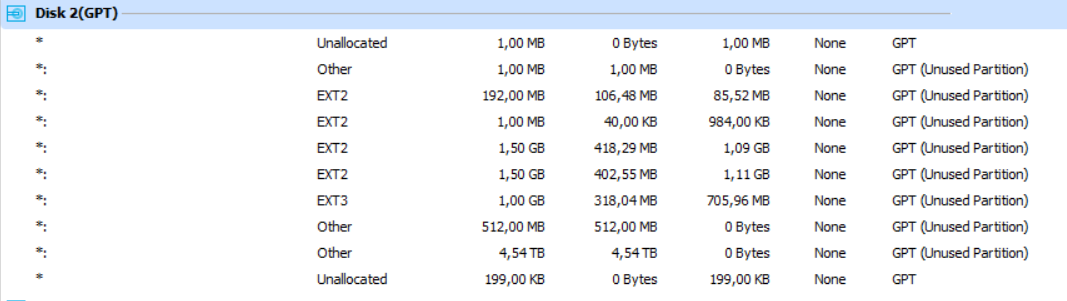

Das hier ist übrigens die derzeitige Partitions-Aufteilung, wenn man die 5TB-Platte im PC einbaut ;)
Dann clone die Partitionen doch einfach mal auf die 1.5 TB HDD. Und schaue, was passiert.

Eigentlich habe ich ja auch nur eine Frage, die ich gerne beantwortet hätte: Wie kann ich die oben aufgezeigten Partitionen 1:1 von der 5TB auf die 1.5TB übertragen (mit Ausnahme der Datenpartition). Ob das NAS dann noch funktioniert, werde ich ja sehen ;)
Nimm CloneZilla und versuche damit Dein Glueck. CloneZilla wird vermutlich die Dateisysteme der Partitionen richtig erkennen.
