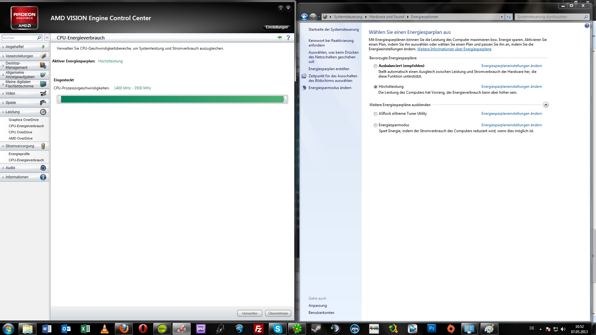

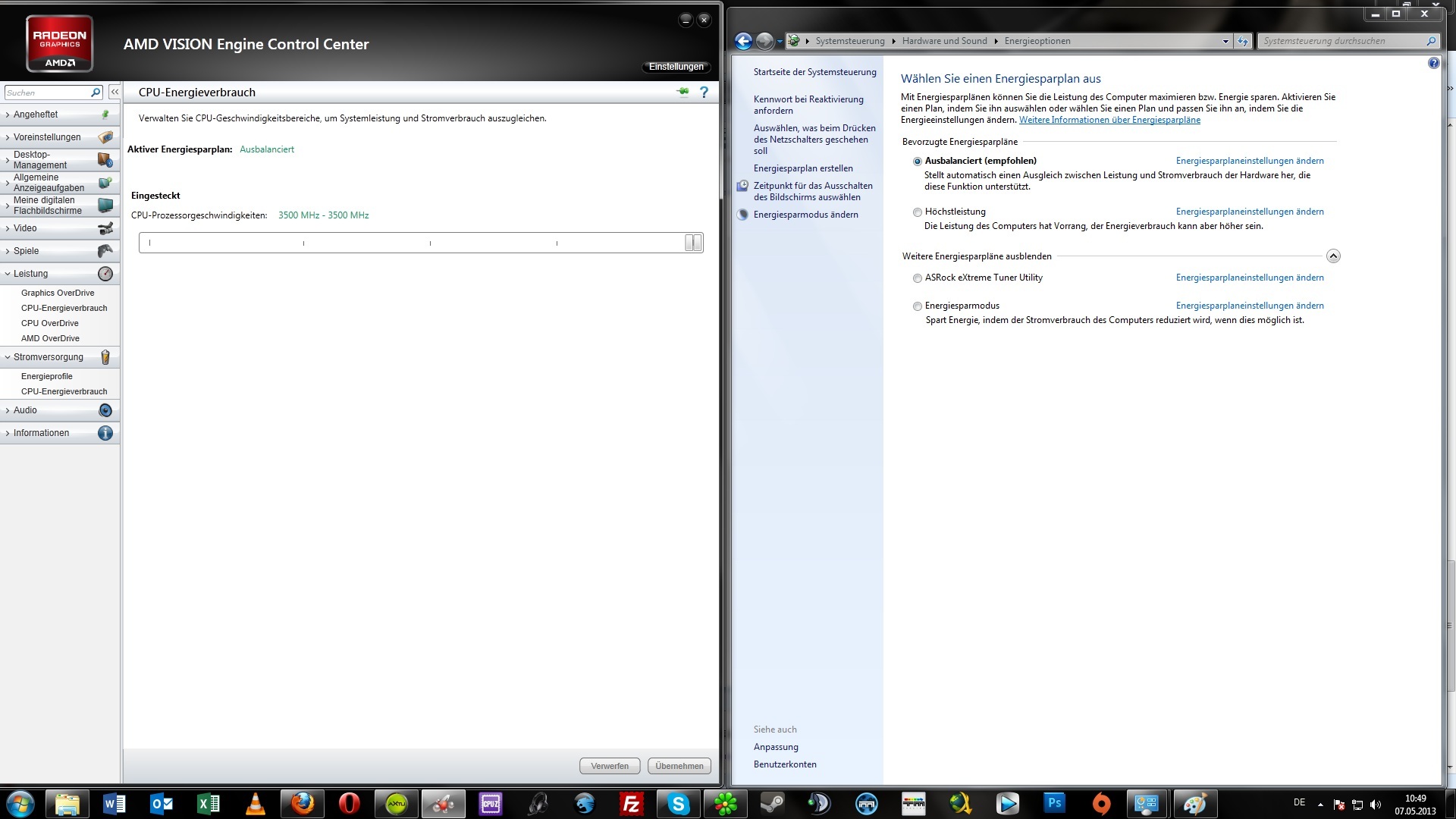

Ich hab durch Zufall nun bemerkt das die etwas mit den Energieoption zu tun hat bzw. verändert sich das Piepen bei den einzelnen Optionen.
Wenn ich es so einstelle entsteht ein Dauerpiepen wie im Video oben schon. Und da ist es egal welcher Energiesparplan aktiv ist. Höchstleistung und ASrock definitiv lauter.
Sobald ich den Speed der CPU runterschraube genau andersherum. kein piepen egal mit welchen Energiesparplan.
sparmodus und ausbalanciert so gut wie nichts hörbar bzw. minimal bei mausbewgungen und bei den anderen beiden Höchstleistung und ASRock ist es kein durchgehendes pipen mehr sondern eher ein stottern :S zum verrückt werden.
