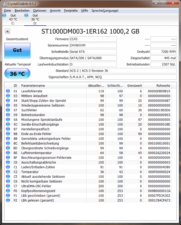

Poste bitte mal den Screen von CrystalDiskInfo ziehe aber bitte das Fenster soweit auf, dass alle Attribute und auch die Rohwerte vollständig sichtbar sind. Das Gut oben sagt alleine nicht so viel aus, es berücksichtig z.B. nicht ob es Ulra-DMA CRC Fehler und damit Probleme mit dem SATA Kabel gibt, dann Rohwert von C7 nicht mehr 0.
Anbei mal der Screenshot aus CrystalDiskInfo von der Festplatte:
Werde dann mal wie empfohlen die Auslagerungsdatei auf der SSD unter C: belassen.
Hylli
Ein High-Fly Write und eine Befehlszeitüberschreitung, aber ich sehe viele Load-Unload Zyklen. Da würde ich mal bei CrystalDiskInfo auf "Optionen" -> "Erweiterte Optionen" und dort auf "AAM/APM Verwaltung" gehen, dann oben die HDD auswählen und den Schieber unten nach ganz rechts bis FEh schieben und "Aktivieren" drücken, dann das Fenster oben recht schließen. Dann wird der Unload deaktiviert oder erfolgt zumindest nicht so häufig, aber das hält nur bis zum nächsten Neustart. Wenn es dauerhaft sein soll, dann ggf. die Einstellung wiederholen und bei "Optionen" -> "Erweiterte Optionen" "AAM/APM Autoverwaltung" den Haken setzen sowie bei "Optionen" -> "Mit Windows starten".
