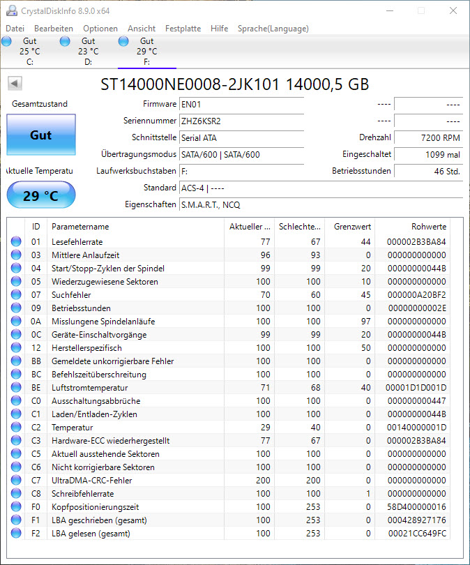

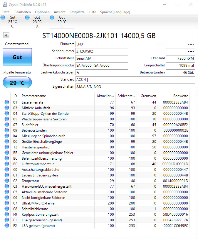

Hab hier eine nagelneue Seagate IronWolf 14 TB. Bisher hab ich erfolgreich 5 TB zurückgesichert und die Platte anschließend verschlüsselt. Die Prozedur dauerte ungefähr 30 Stunden. Am Ende machte die Platte periodisch unwöhnliche Geräusche. Beim Auslesen der Smartwerte fiel mir nach 2 Tagen auf, dass die Platte bereits 970 mal einschaltet worden sei. Wenn ich jetzt versuche, eine größere Datei auf die Platte zu kopieren, geht die Schreibrate absolut in den Keller, die Platte gibt ein klackerndes Geräusch von sich und der "Eingeschaltet- Zähler" schnellt in die Höhe:

Müsste ja schon was technisch nicht stimmen, die Betriebsstunden liegen erst bei 46. Und davon hat es gemäss dem TE rund 30 Std alleine rumgewurstelt für die Verschlüsselung. Soviel Zeit bleibt da nicht mehr übrig wo die anderswo eingesetzt werden konnte.
Evtl. irgendein Problem mit dem Energiemanagement so dass die Platte immer wieder aufgewecket wird weil irgendein Programm im Hintergrund dauerhaft drauf zugreift?
Nein. 17.860.555.126 LBA geschrieben in 46 h....die IronWolf ist ja keine schlechte Serie, aber das kann die nicht.

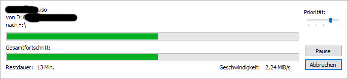

3. Der Fehler ist reproduzierbar. Wenn ich ein fast 4 GB großes ISO auf die neue Platte kopieren will, rast die Seagate mit fast 300 MB/s los, bricht dann etwa nach der halben Menge komplett ein. Der Kopiervorgang geht nicht mehr weiter, die Speed wird langsam Richtung 0 MB/s gedrosselt, während die Platte Geräusche macht und der Power on Count nach oben geht:
Eine sportliche Leistung - jetzt heißt es: 47 Std. und 1175x eingeschaltet, d. h. pro Std. 25x :D
