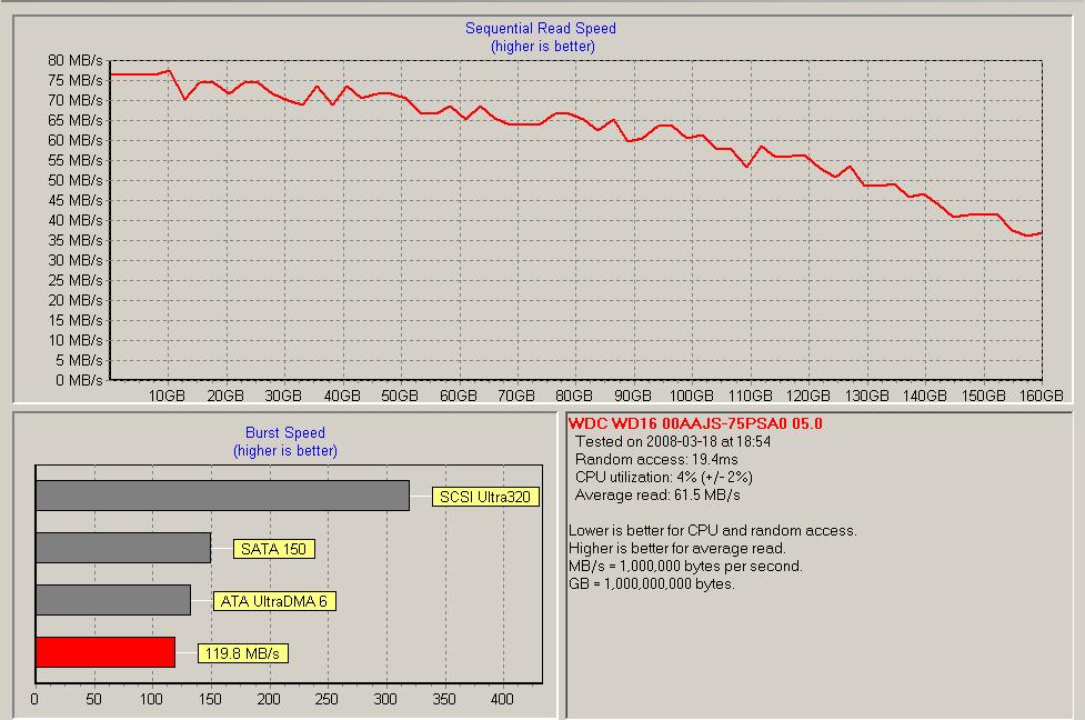

Edit1:
habe mir nun die Ftool-ver209.exe geladen, Startdisk gemacht,
die WD auf 254 gestellt , (default war auf leise).
Nochmals getestet Ultra DMA steht auf 6 lt. Tool
Resultat: siehe Screenshot
Hast du eine Idee was ich noch machen könnte...
Greets Otto:(

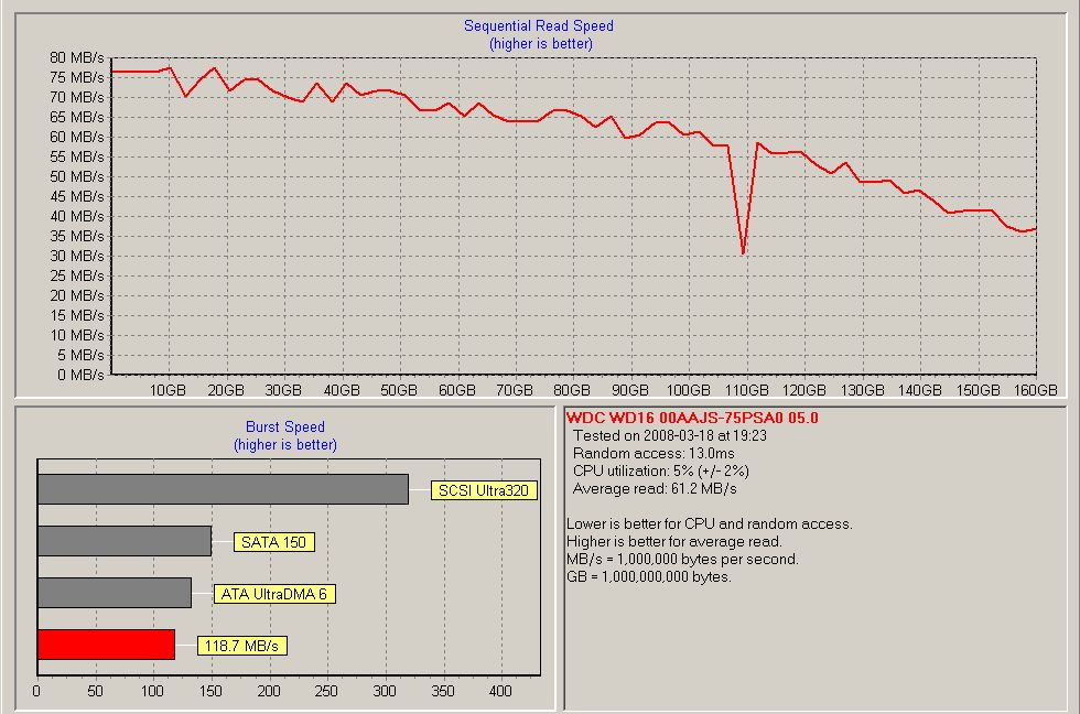

Edit2:
habe nochmals im DOS Mod nachgesehen ,und gesehen, er hat meine Einstellung nicht
übernommen!
Also nochmals gesetzt und siehe da 13ms:D
Thx Otto

jo so soll es aussehen, 19ms ist doch schon arg hoch
