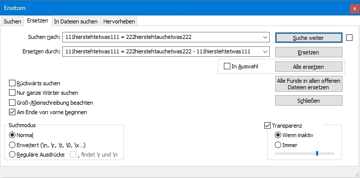

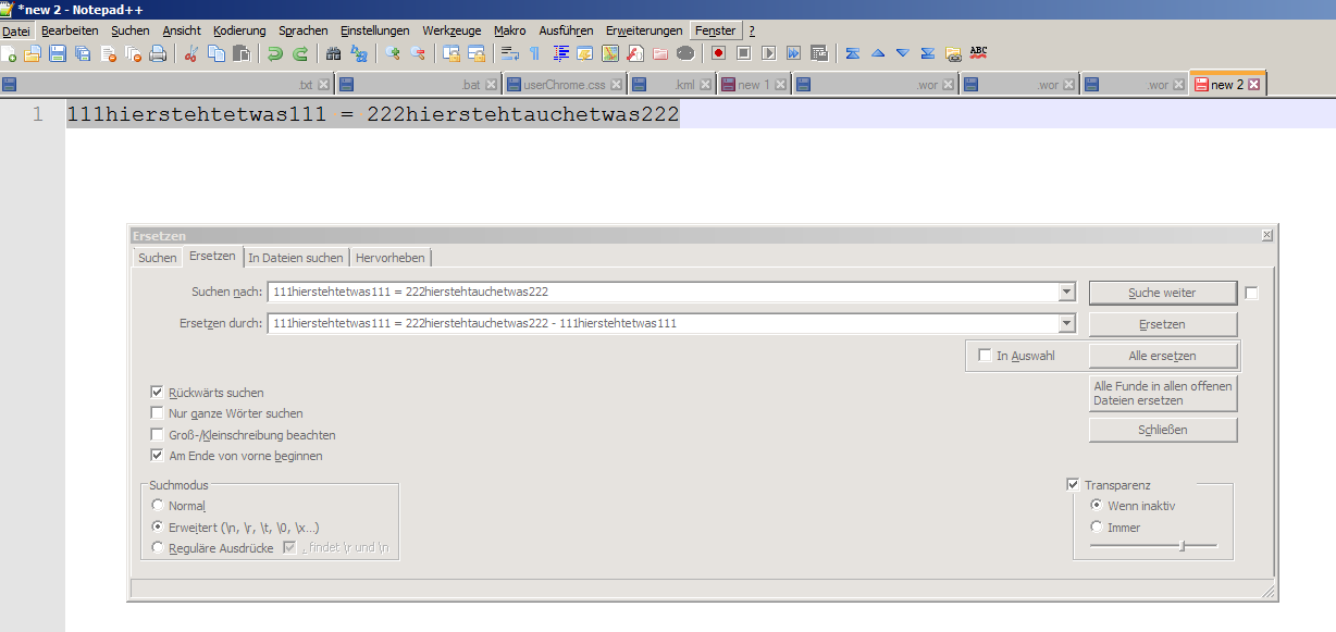

genau das meine ich auch. Wenn es fixe Werte sind kannst du doch z.B. in Notepad++ mit "Suchen und Ersetzen" genau das machen was du möchtest. Oder? Was klappt denn nicht?
Suche nach: 111hierstehtetwas111 = 222hierstehtauchetwas222
Ersetze durch: 111hierstehtetwas111 = 222hierstehtauchetwas222 - 111hierstehtetwas111

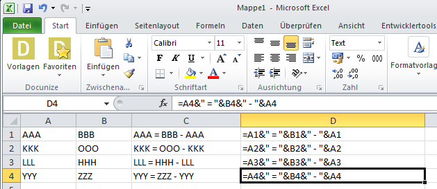

Gute Idee! Wenn man nach Leerzeichen Gleichheitszeichen Leerzeichen sucht und das mit \t ersetzt, erhält man den vorderen Teil und kann es spaltengetrennt in Excel importieren. Dort dann mit =VERKETTEN bzw. dem Kaufmannsund/Ampersand/& arbeiten, um die Zeichenkette so zu basteln, wie man will.
In der Spalte D1 bis D4 steht die Formel für C1 bis C4.
