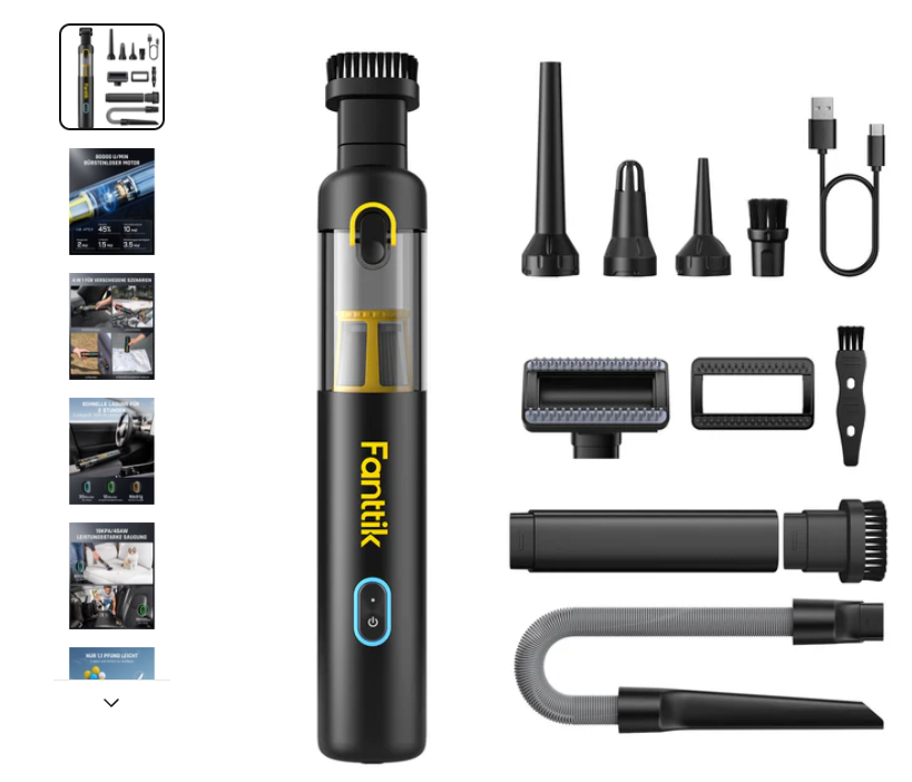

Vor ca. einer Woche im Zuge des Umbaus habe ich mit dem Teil hier:
alles wunderbar sauber gemacht, der kann saugen und überraschend stark pusten.
Natürlich auch das Netzteil und sämtliche Lüfter und Staubgitter damit behandelt.
Daher schließe ich Staub aus.
