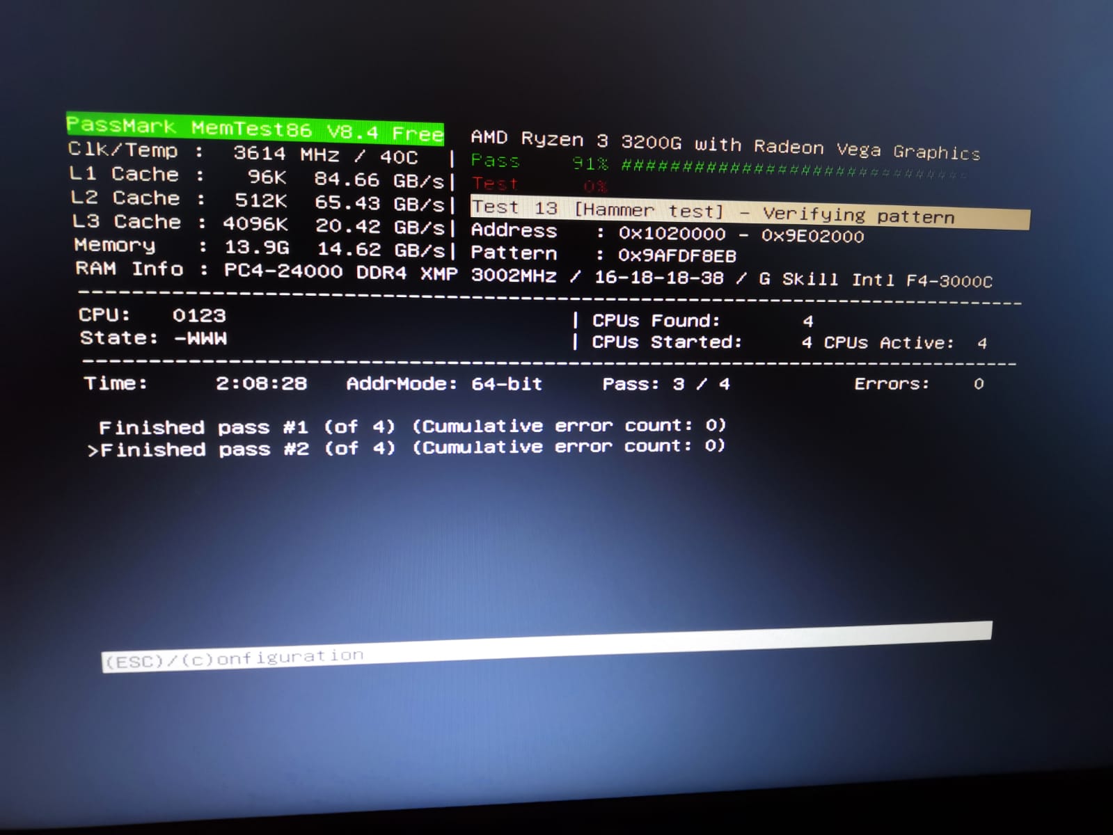

Den Arbeitsspeicher mit Memtest 86 testen.

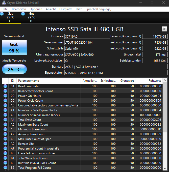

Die SMART Werte der Festplattenauslesen
https://www.drwindows.de/news/software-vorstellungen/crystaldiskinfo

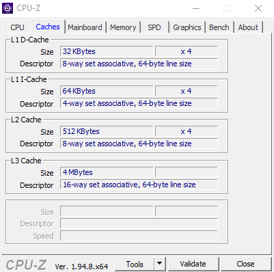

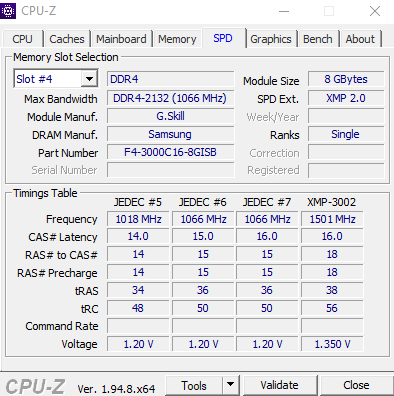

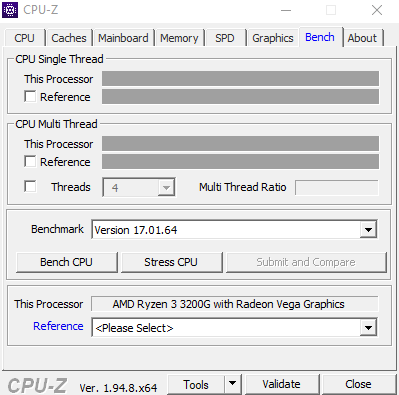

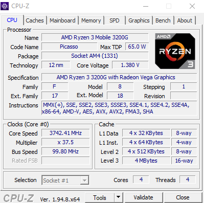

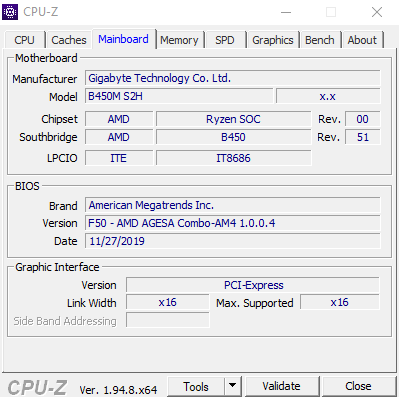

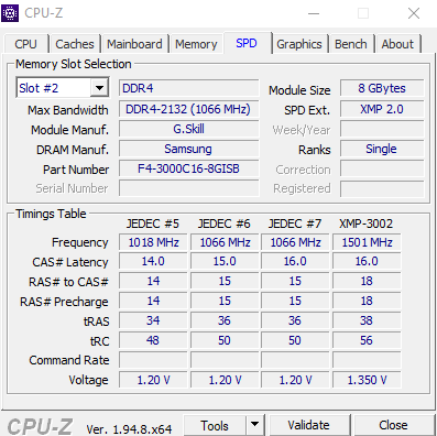

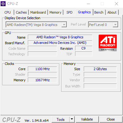

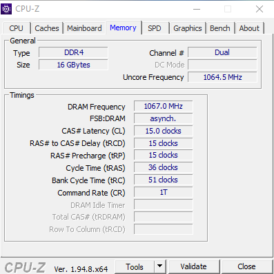

und die Daten auslesen mit CPU-Z. Von jeder Seite ein Bild zeigen.

Ich hoffe, da ist alles richtige und wichtige dabei. MemTest86 ist an der Stelle, die auf dem Foto zu sehen ist, eingefroren und auch nach längerem Warten ist nichts mehr passiert, ich werde das morgen nochmal laufen lassen, aber vielleicht kann man schon irgendwie damit arbeiten.

Der RAM Test sollte vier Pass laufen, also bis zu Ende.
Viele Fehler treten erst bei dritten oder vierten Durchlauf auf.
Bei den SMART Werten der Festplatten gefallen mir die Daten für A1 und A3 nicht wirklich. Die finde ich bedenklich.
Für Dein Bios gibt es ein Update auf Version F60e. Da würde ich das Bios Update durchführen.
https://www.gigabyte.com/de/Motherboard/B450M-S2H-rev-10/support#support-dl-bios
und der Arbeitsspeicher steht nicht in Der QVL Liste des Motherboard
https://download.gigabyte.com/FileList/Memory/mb_memory_b450m-s2h_matisse.pdf
Das alles sind mögliche Fehlerquellen.

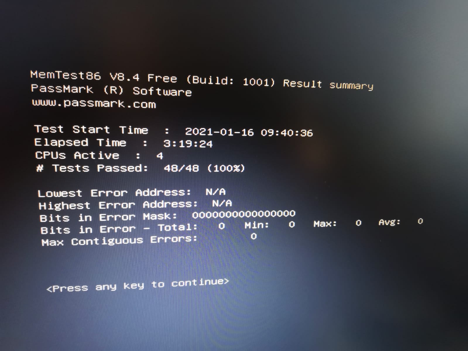

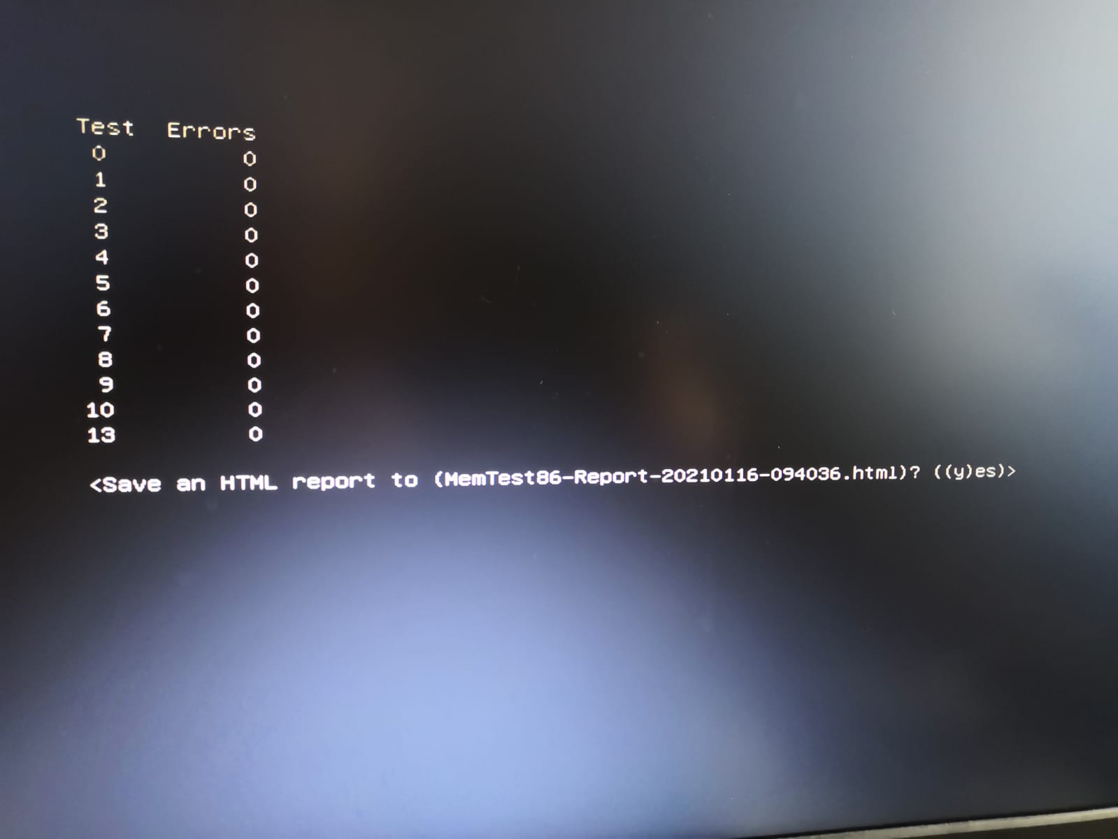

Hier noch einmal die Ergebnisse von MemTest86. Soweit ich das sehe sind keine Fehler aufgetreten.
