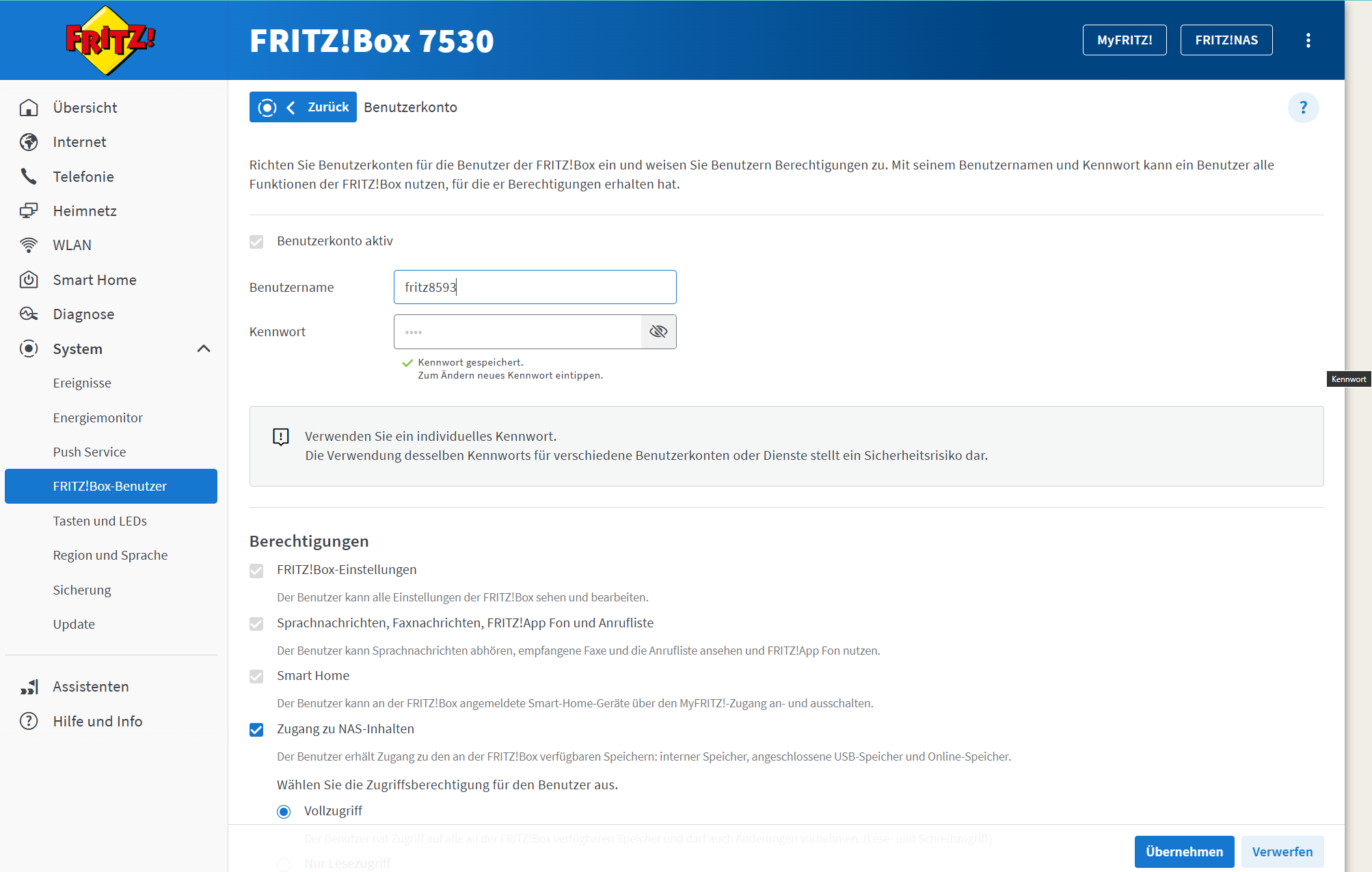

Da NAS Zugriff bei der Fritzbox halt nur über User und Kennwort funktioniert wurde der wohl eingerichtet. Beim Anmelde-Bildschirm der Fritzbox gibt es normal ein Button wo man Wahlweise mit User/Kennwort anmelden kann oder nur Kennwort mit standarduser.
Denke mal auch da wird das Problem sein.

Edit: ich konnte nun etwas mit Chat GPT herausfinden. Muss das jetzt austesten und sage gleich Bescheid
Ich kann mich jetzt wieder einloggen.
Allerdings mit einem abweichenden Passwort. Den habe ich gestern hier eingetragen SIEHE SCREENSHOT.
Wie kann ich das jetzt wieder so einstellen, dass dieses Passwort gelöscht wird und ich wieder mit meinem alten normalen Passwort wieder auf das Fritzbox Menü rein kann?
