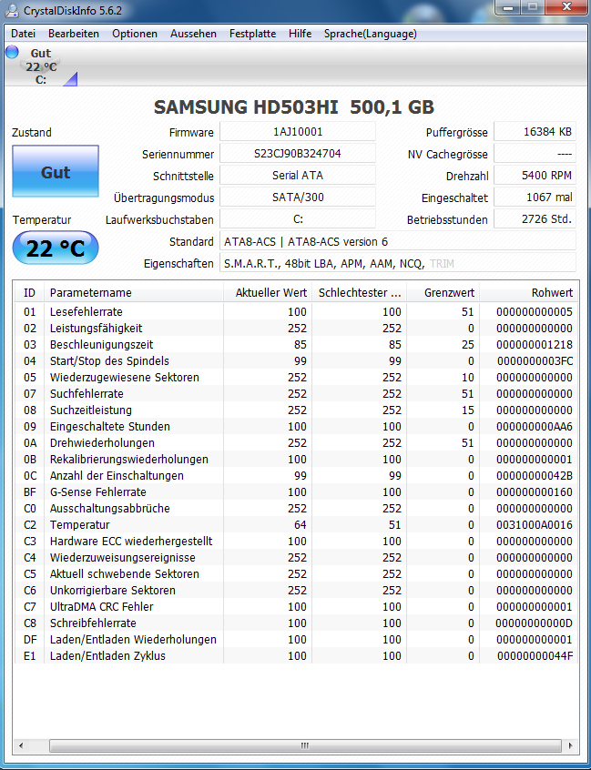

Sicher? Bei CDI wird nicht für alle Fehler ein Vorsicht ausgegeben, z.B. werden Ultra-DMA CRC Fehler nicht ausgewertet. Poste also bitte mal den Screen von CrystalDiskInfo, ziehe aber bitte das Fenster soweit auf, dass alle Attribute und auch die Rohwerte vollständig sichtbar sind.
Holt schrieb:
Poste bitte mal den Screen von CrystalDiskInfo, ziehe aber bitte das Fenster soweit auf, dass alle Attribute und auch die Rohwerte vollständig sichtbar sind.
hier, bitteschön:
Ein Ultra-DMA CRC Fehler, die kommen normalerweise vom SATA Kabel, aber der dürfte alt sein. Prüfe trotzdem mal, ob der Rohwert von C7 steigt. Dann sind noch 5 Schreib- und 5 Lesefehler verzeichnet, die Rohwerte von 01 und C8 sollten auch steigen, sonst wäre das kein gutes Zeichen.
Dann sind da auch noch eine Menge G-Sense Fehler, also Fälle wo der Schocksensor angesprochen hat, die führen natürlich zu Verzögerungen. Achte also auch auf den Rohwert von BF und schaue, ob die wirklich Vibrationen ausgesetzt ist oder vielleicht der Sensor defekt ist.

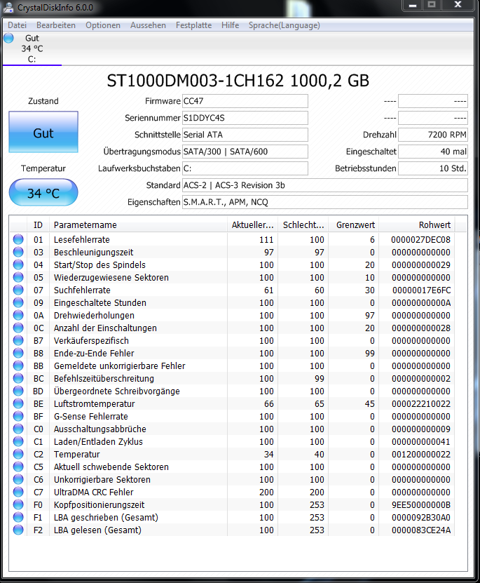

EDIT: der ultra cmc fehler war jedoch auf der Samsung-Platte, nicht auf der Barracuda. Der Barracuda-Screen von CDI sieht folgendermaßen aus:
