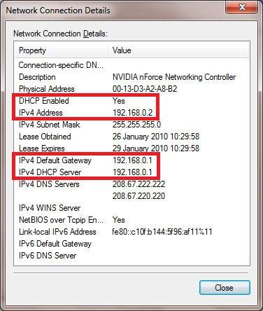

Was sagt denn dein Netzwerktreiber? Details vom Adapter.
Generell beim Übertragen übers Netzwerk auch Probleme?
