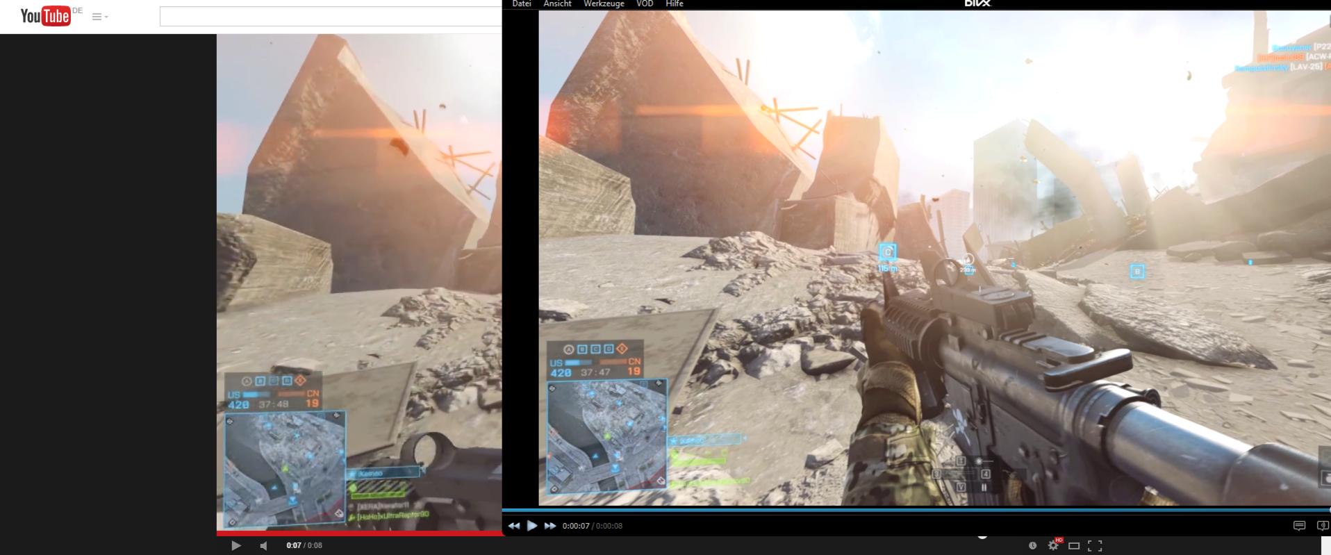

Habe es gerade nochmal mit 10MBits versucht und mit 50
Hier seht ihr nochmal den enormen Qualitätsverlust !
Ich sehe gerade auf dem Bild kann man den Unterschied kaum sehen lade es gerade nochmal unter IMG hoch
