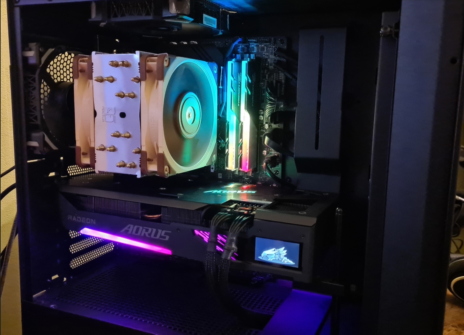

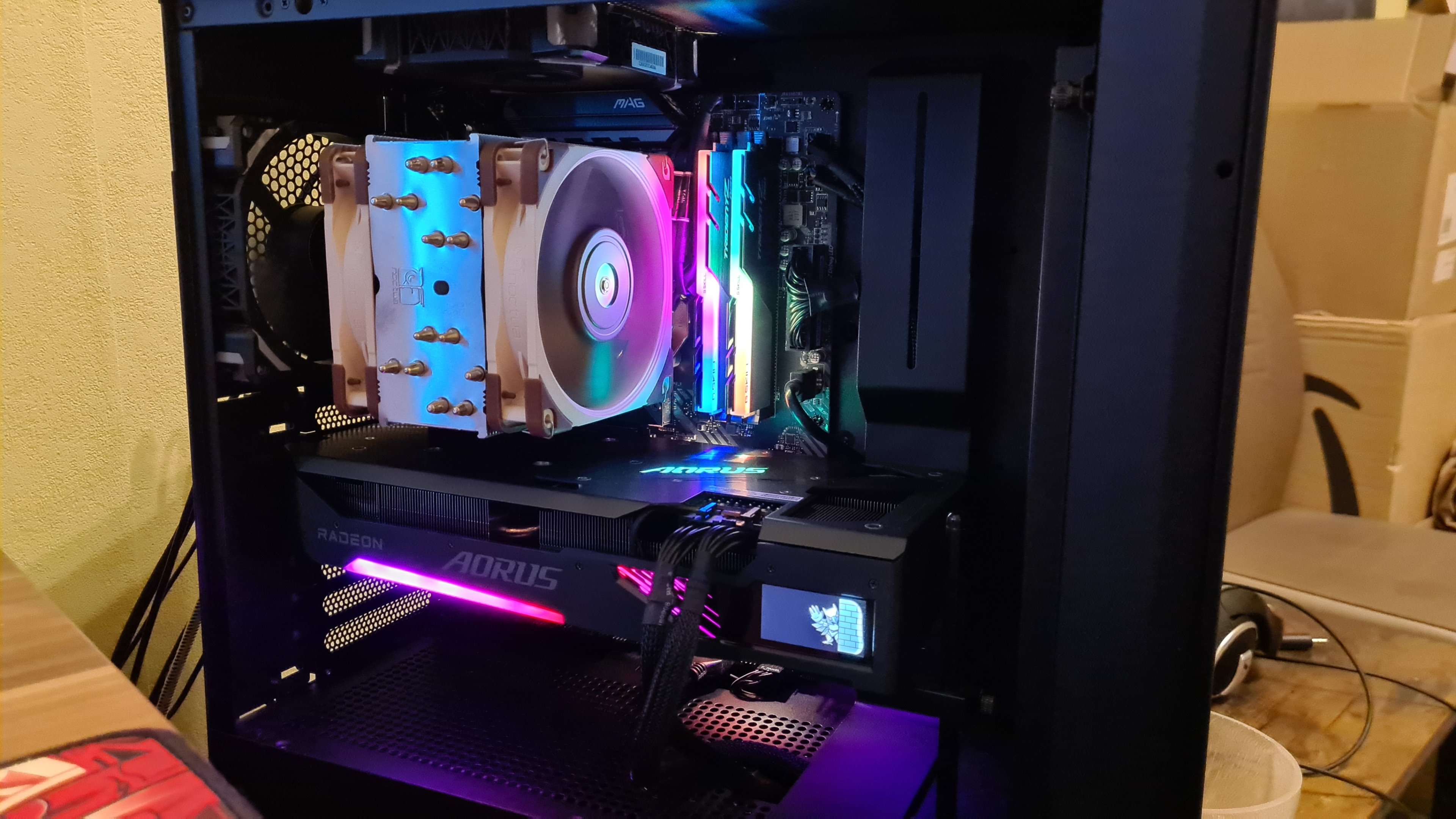

Hauptsächlich im Leerlauf, Leichte Last stirbt der PC einfach zufällig und nicht reproduzierbar ab. Sprich man schaut ein YT Video, ist im Idle, Spielt ein Spiel oder schreibt gerade diesen Text hier und der Bildschirm wird Schwarz und der PC Startet neu mit dem WHEA Error CPU ID (zufällig) Error Code 18.
Alle CPUs auf allen Mainboards mit allen Ram Kits getestet, alle erdenklichen Grafikkarten mit allen vorhanden Netzteilen getestet.
PSU Idle Control auf Typical gestellt, RAM Power Down Mode deaktiviert, RAM Spannung erhöht, XMP/DOCP deaktiviert, positive und negative Curve Optimizer offsets getestet, Gear down mode deaktiviert, manuelle sehr lose timings versucht, mit SoC, VDDG CCD Voltage , VDDG IOD Voltage , CLDO VDDP gespielt, JEDES Bios installiert was zum Zeitpunkt aktuell war von Zen 3 Launch bis Heute, Windows Power Pläne getestet, bestimmt 30x Windows neu installiert (alle Treiber sind IMMER aktuell, keine Bloatware, keine Pseudo Cleanup tools oder ähnliches.)
Jedes RAM Kit läuft auf meinen Intel UND AMD Systemen problemlos im Memtest bis 1000% ohne Fehler.
Alle Netzteile, Grafikkarten, SSDs und RAM Kits laufen tadellos auf allen Intel Systemen. (Mehr als 10 Prozessoren von Skylake bis Alder Lake)
Die Probleme treten nur mit Ryzen 5000 auf. (Nur der erste 5800X von ende 2020 läuft einigermaßen (2-3 Crashes pro Monat wenn man ihn manuell übertaktet. (4.5Ghz 1.25V))
CPUs wurden von AMD getauscht, Boards von Händlern. Nichts hilft.
Ich habe absolut keine Anhaltspunkte mehr um die Probleme zu lösen und weiß nicht was ich noch versuchen soll.
Nicht das jemand aufgrund der vielen Hardware davon ausgeht das ich ein Troll wäre... Hier sind ein paar Bilder meiner Hardware.
Einige davon wird man auch durch die google rückwärtssuche finden da ich auch in anderen foren wie z.B. TechPowerUp aktiv bin.
Wenn irgend jemand noch ein Ass im Ärmel hat... lasst es mich bitte wissen.

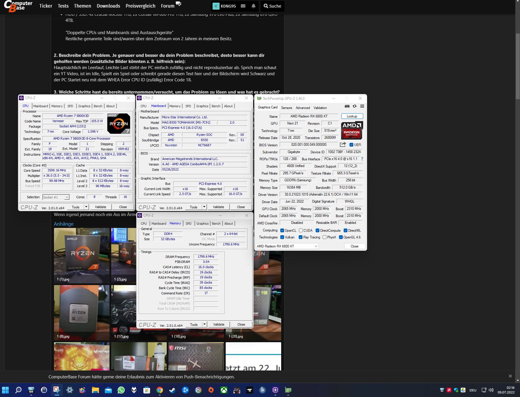

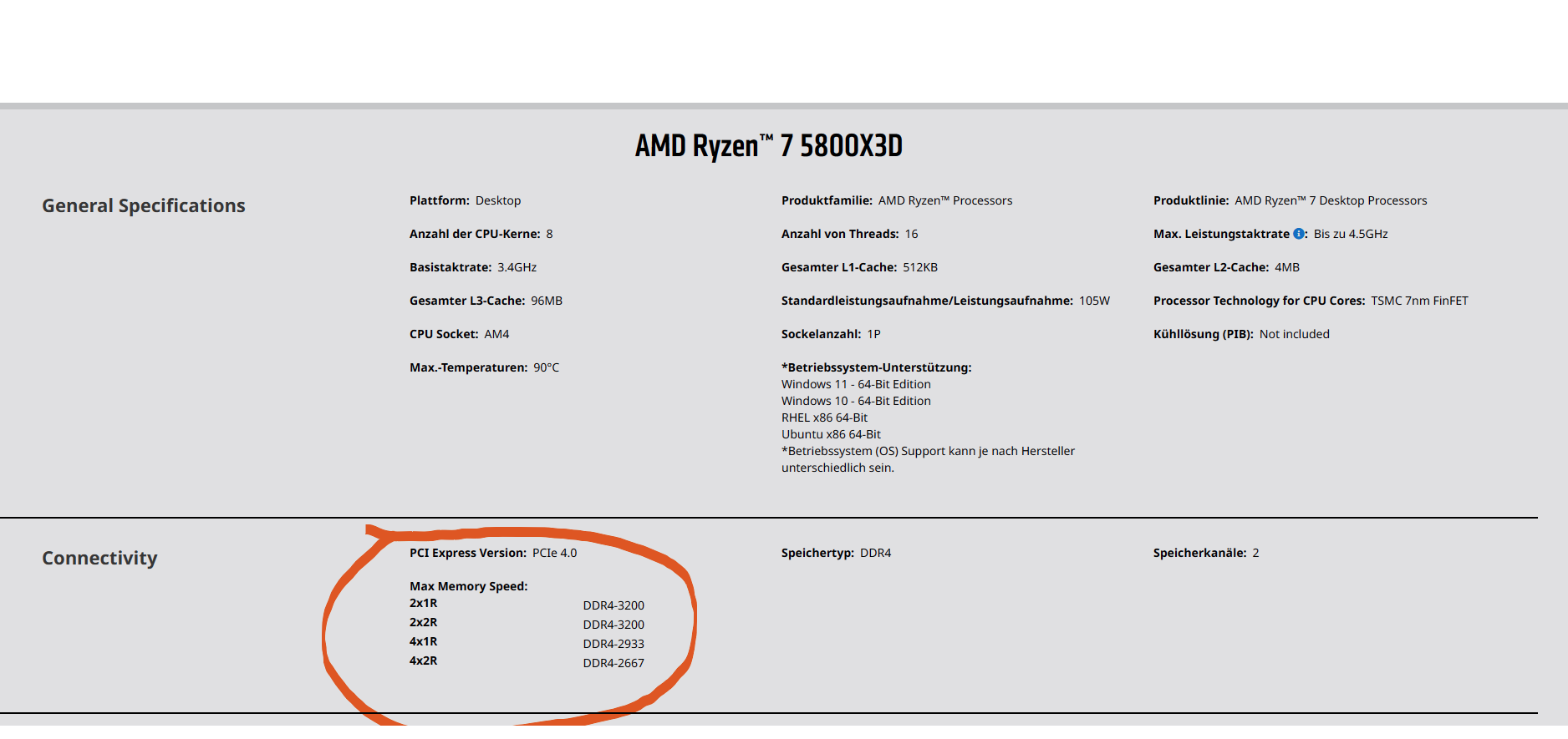

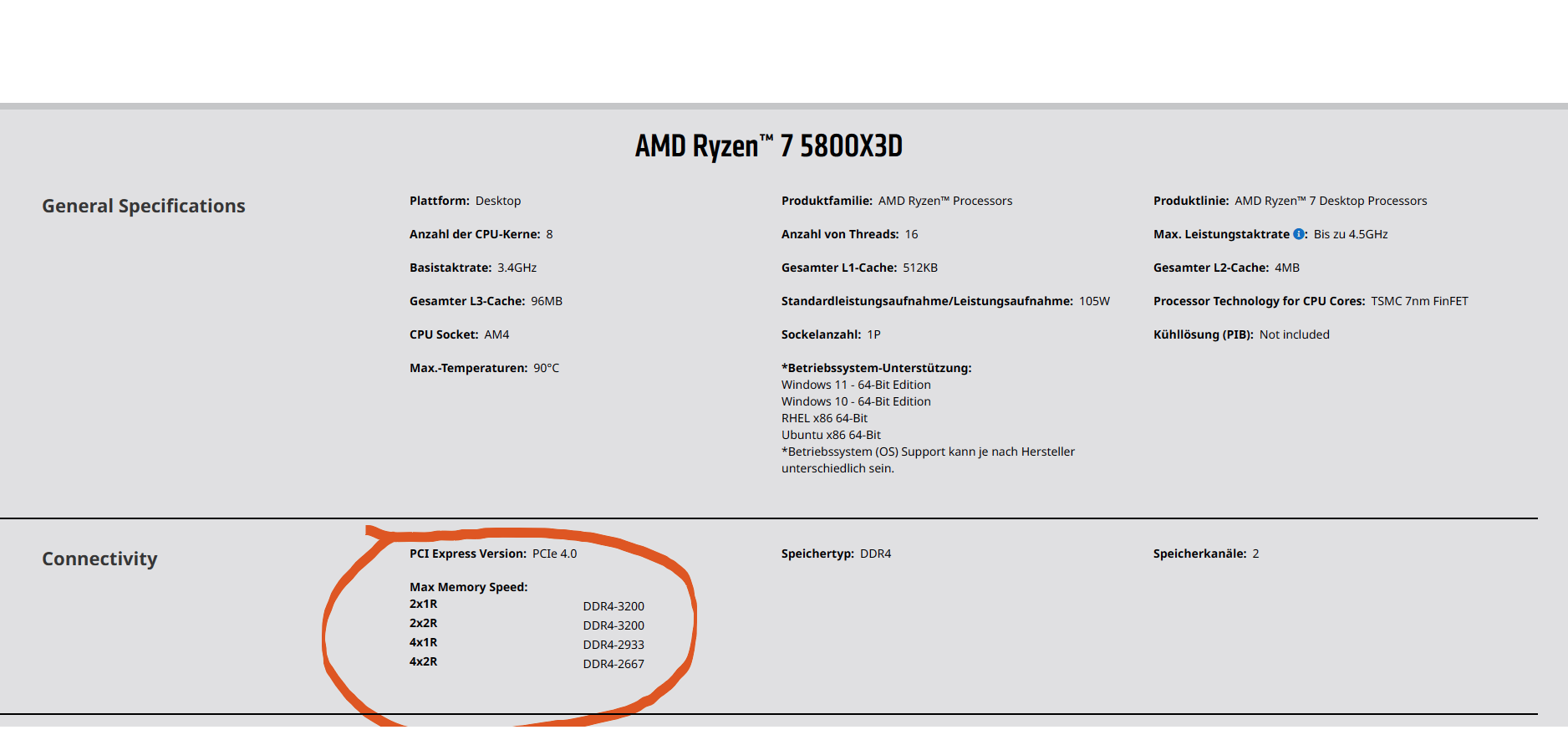

Test bitte die Einstellung für den RAM-Takt mit 3200 MHz.

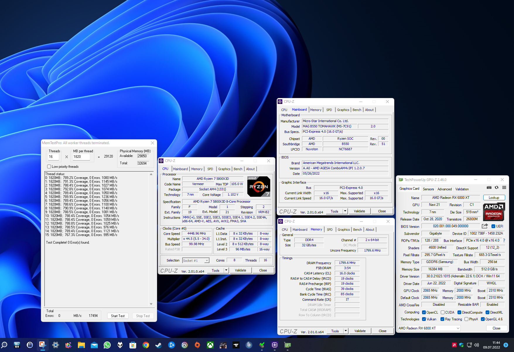

Wenn man sich den Screenshot von CPU-Z anschaut, so ist dort der RAM-Takt mit knapp 1800 MHz angegeben, was aufgrund von DDR einem Takt von 3600 MHz entsprechen würde.
AMD-CPUs lassen ab Werk einen maximalen Takt von 3200 MHz zu, alles darüber ist Overclocking und kann, muss aber nicht, funktionieren, dies würde unter Umständen zum geschilderten Problem führen.
Edit:
Hat damit ebenfalls nichts zu tun... die Crashes passieren auch mit 2400Mhz ohne XMP.
Und hier ist ein Frischer 9 Stunden Memtest der Gerade eben vor 3 Minuten beendet wurde.

So und nun kann ich einfach Das Board raus nehmen, einen 12700K einbauen und den PC ohne irgend welche Veränderungen mit sonst der identischen Hardware auf alle Ewigkeit ohne auch nur ein Problem zu haben weiter benutzen. (Gerade den 58X3D ausgebaut und meinen 12700K eingebaut.)
Und so geht der Spaß schon seit 2 Jahren.
Reaktionen: Shadow86
ShiftC schrieb:
Bei dir hat fixer Takt mit fixer Spannung nichts gebracht ? Wie siehts mit Deaktivieren von CorePerformanceBoost aus ? Hilft auch das nicht ?
Mein ersten 5800X stürzt praktisch nicht mehr ab mit fixem Takt und Spannung.
