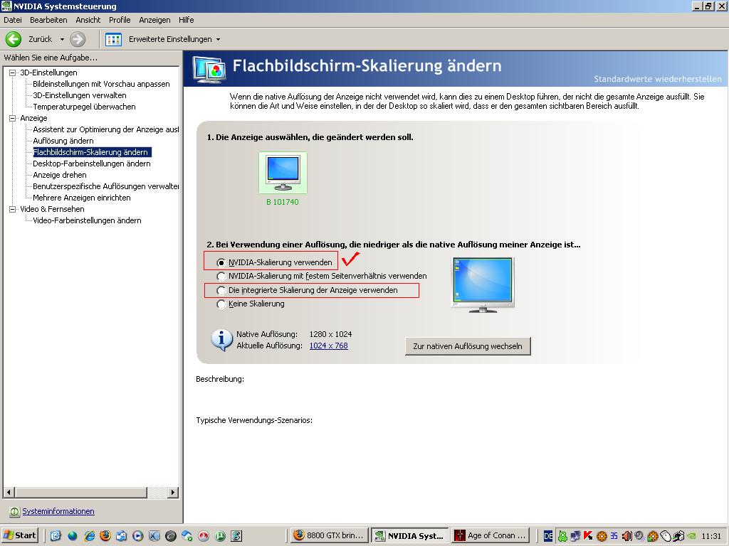

#update: Ich hab´s gelöst, endlich! Die Skalierung für die kleineren Auflösungen muss man per Hand einstellen. Jetzt gehts :)
