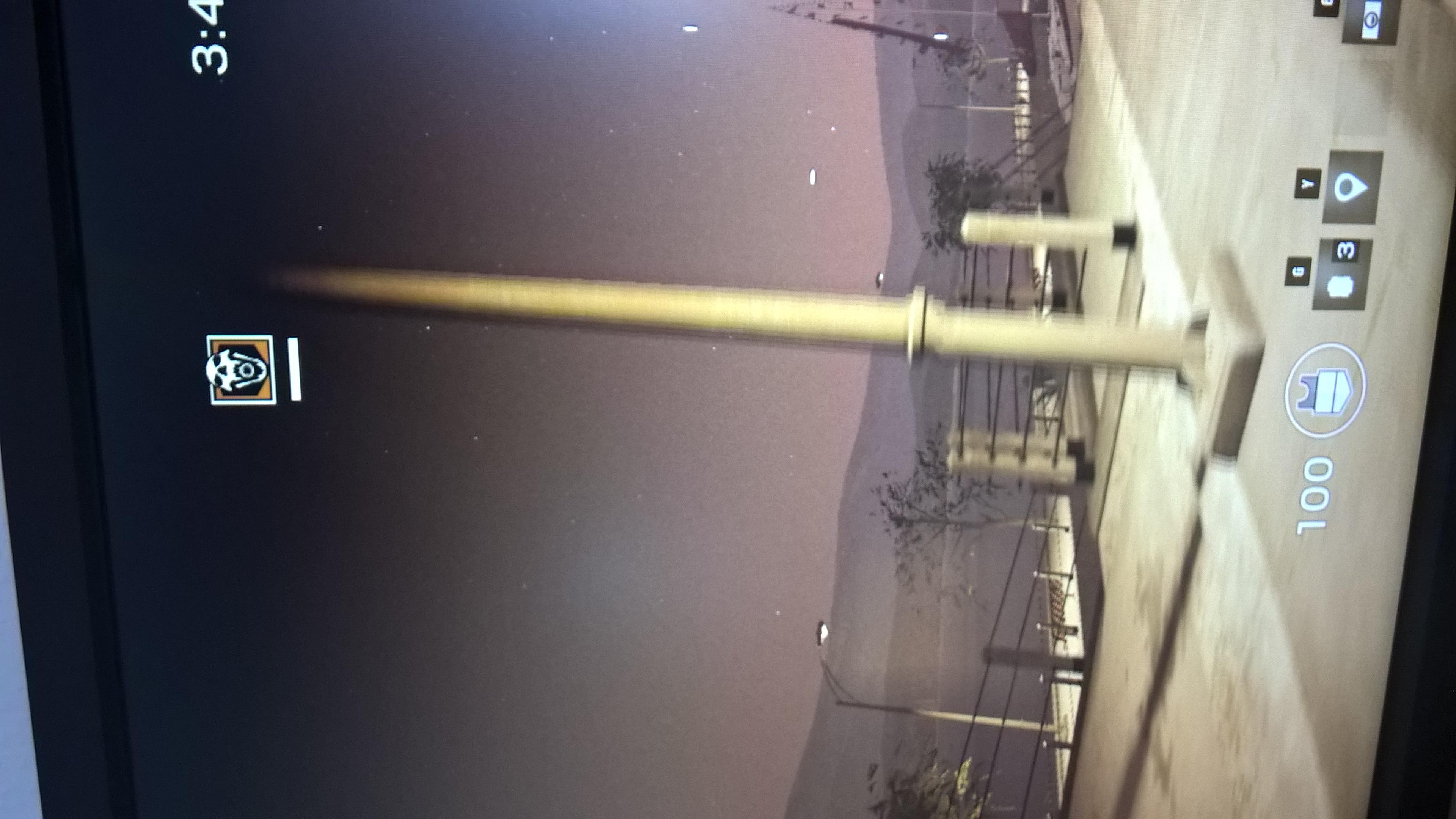

Ich habe mal ein Bild gemacht, die Verzerrung an der Lampe läuft immer nach oben, dann fängt es von unten wieder an.
Es ist bekannt das seit 16.1 Freesync nicht mehr richtig funktioniert. Auch AMD ist es bekannt - aber die äußern sich nicht dazu und ignorieren das Problem.
Hast du ein FPS Anzeige bei deinem Monitor ? Bei dieser kannst du sehen wie viel Hz der Monitor zur Zeit Ausgibt. Bei mir habe ich ständig desyncs gehabt - sieht man daran das die Herz Zahl auf die Native Herz Zahl springt - in meinem Fall 144hz. In diesem Moment ist die Syncronisation unterbrochen und dadurch hast du auch tearing.
Wir haben nun Mai und das Problem ist immer noch ned behoben. Wenn du den 15.12 Treiber verwendest wirst du merken wie alle Freesync Probleme plötzlich verschwinden.
ja, fällt immer von 120hz runter auf 59,60...!
Funktioniert dann Freesync für einen Moment ? Oder Spring er ständig auf die 120hz ?
springt ständig hin und her!
Probier mal den 15.12 Treiber. Vorher den alten sauber deinstallieren.
Selbst mit dem 16.2.1 Treiber funktioniert alles super. Aber dann läuft DOOM wie gek...
D.h schnell DOOM durchspielen und wieder zum alten Treiber :-(
