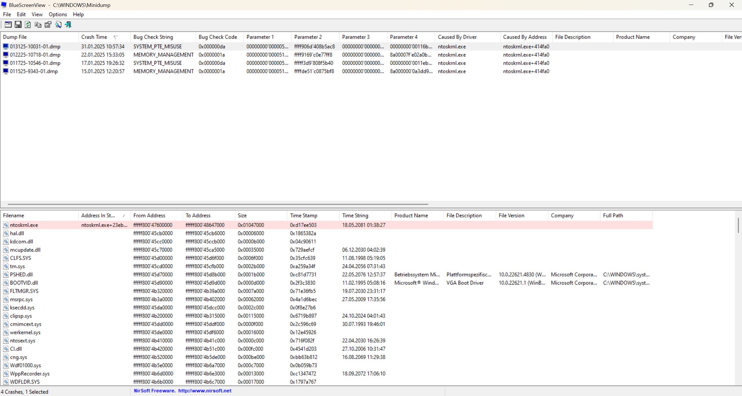

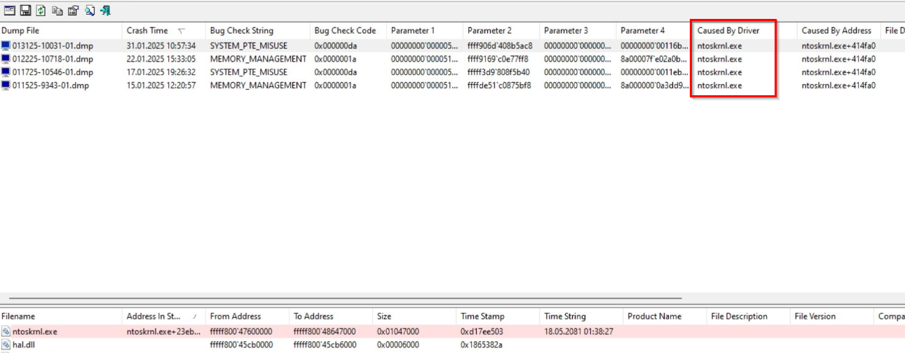

ich war bis dato komplett verschont was Reboots an meinem (selbst zusammengestellten) Desktop-PC anging.
Nun hatte ich seit Anfang Januar eigentlich jede Woch einen. Entweder MEMORY_Management oder SYSTEM_PTE_MISUSE (s. Anhang).
Geändert habe ich nichts am System (soweit ich das erinnere). Lediglich Anfang Dezember letzten Jahres ein Bios-Update mal wieder. Könnte es sein, aber Dezember war ja noch Ruhe.
Was wäre mein Procedere? RAM checken? Treiber sind alle uptodate.
PS. Kann man ein Bios einfach so downgraden?
Danke euch!

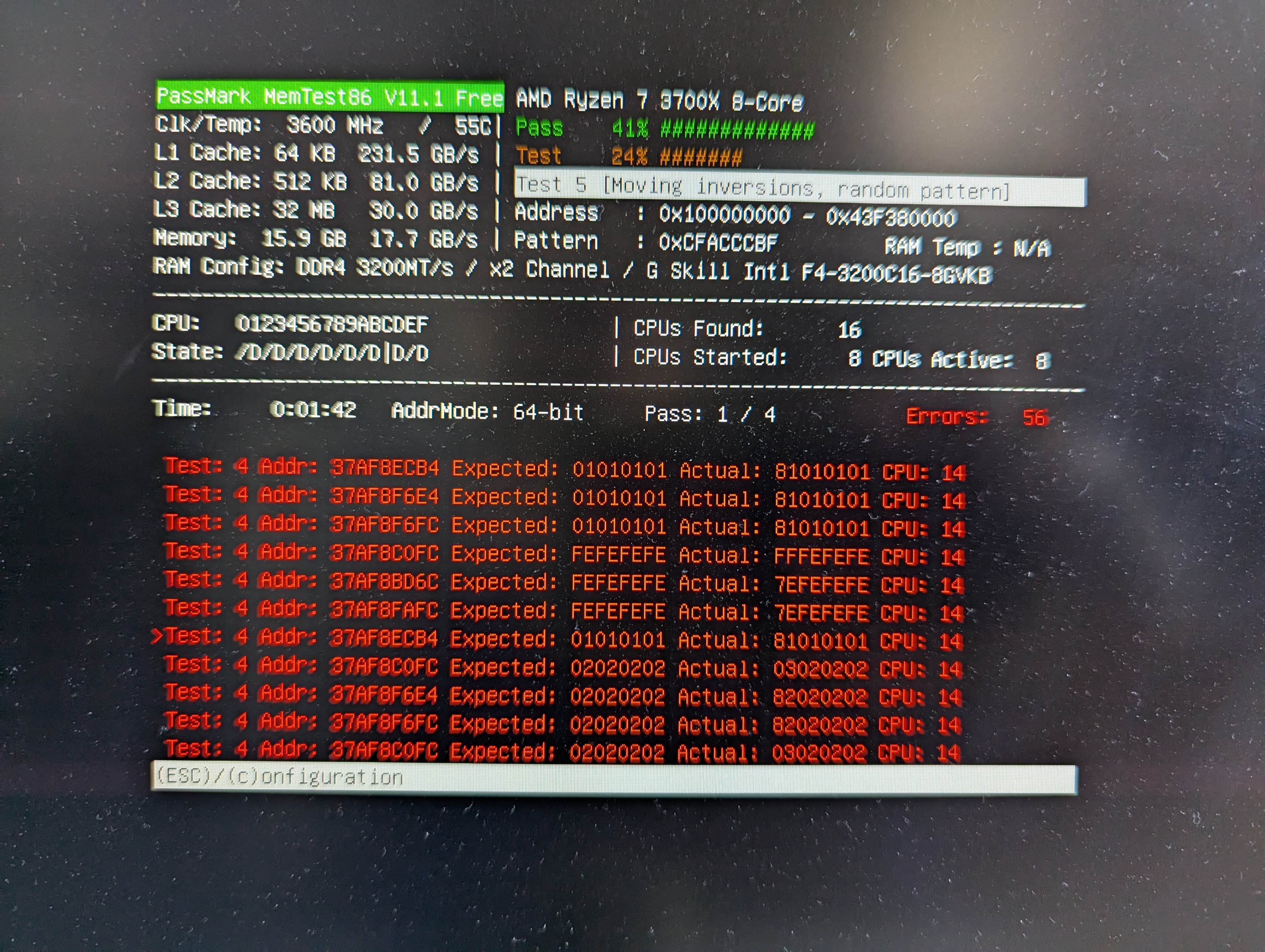

Habe mal Memtest laufen lassen.
Schon nach wenigen Sekunden einige Fehler (s. Anhang).
Scheint dann ziemlich klar oder?
Ich hatte im Bios auf XMP 1 Profil stehen. Bin mir gerade nicht sicher, aber ich meine dass es vor dem Bios-Update auf Profil 2 stand (es wird ja immer alles auf Standard zurückgesetzt da). Auf jeden Fall war XMP an.
Hatte dann auf Profil 2 umgestellt und direkt mit dem Win Startlogo einen Bluescreen gehabt.
Jetzt habe ich die XMP Profile deaktiviert und lasse nochmal Memtest laufen.
Falls da wieder Fehler bei rumkommen. Ist dann safe am Ram was im Arsch oder könnte das immer noch an dem BiosUpdate liegen?
EDIT: okay, auch ohne XMP direkt viele Fehler. Also steht vor allem die dick markierte Frage.

Wenn das Bios Update schuld wäre hätte es logischerweise direkt nach dem Update auftreten müssen.
Am besten mal beide Module einzeln Testen.

Nimm nochmal die Riegel raus, reinige die Kontakte und steck wieder vernünftig rein (sollen richtig fest sitzen).
Ansonsten nochmal einzeln testen in verschiedenen Slots.

bin gerade dabei den zweiten riegel alleine zu testen. der erste (alleine) war schonmal fehlerbehaftet in memtest.
der zweite hält (stand jetzt, 5 minuten).
also scheint es wohl ein kaputter Riegel zu sein.
