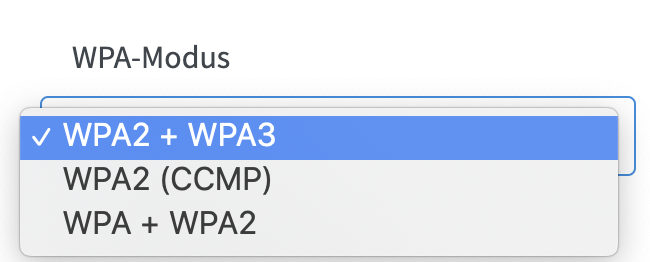

Läuft nun im Testbetrieb. Kennst du das Problem oder nur eine VErmutung? Und wieso hat das alte MacBook Pro meiner Frau das Problem dann nicht? Und wieso nur die 07.20 und 07.12? Oder ist WPA3 neu in 07.20?
WPA2 + WPA3 funktioniert noch nicht so richtig deswegen wie @till69 schon vorgeschlagen hat auf WPA2 wechseln.

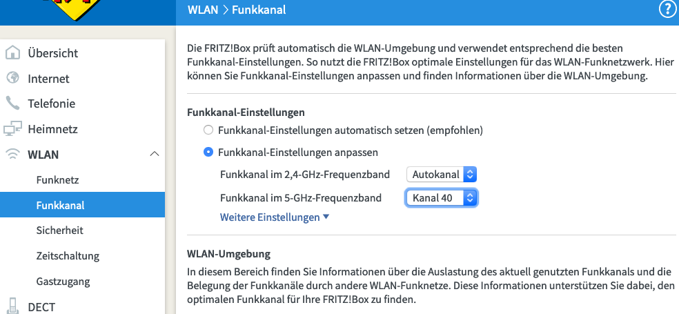

Hatte ähnliche Probleme mit 7.20 und iOS- und macOS-Geräten, bei der Fritzbox beim WLAN unter Funkkanal bei 5 GHz von Autokanal zu Kanal 40 zu wechseln, hat Abhilfe geschaffen.

Ich bin schon auf Kanal 40 wegen Alexa Show. Also aktuell sieht es sehr gut aus. Nichts im Log und der Ping auf die FB läuft seit langer Zeit auch durch. Ich berichte heute Abend! Danke für den Tipp!
Auch bislang keine Aussetzer trotz Videocalls usw. Danke!
Reaktionen: JBG
Anmerkung: Damit konnte ich bei mir WPA2 + WPA3 aktiv lassen, ohne ein Downgrade auf WPA2 zu erzwingen.

Also mit Beschränkung auf WPA2 lief es bis jetzt komplett ohne Probleme. Wow, danke @till69 ! Vielen Dank!

Das ist aber nicht das Problem sondern das AVM zur Zeit Schwierigkeiten mit dem WPA2 + WPA3 Modus hat so das einige Clients Verbindungsprobleme haben.
Das Problem wird zusätzlich auch durch PMF ( Protected Managment Frames ) verstärkt der mit diesem WPA2 + WPA3 Modus auch aktiviert wird.
Im WPA2 Modus kann man es manuell aktivieren aber AVM lässt es ausgeschaltet da einige Clients ( Meist ältere ) Probleme damit haben.
