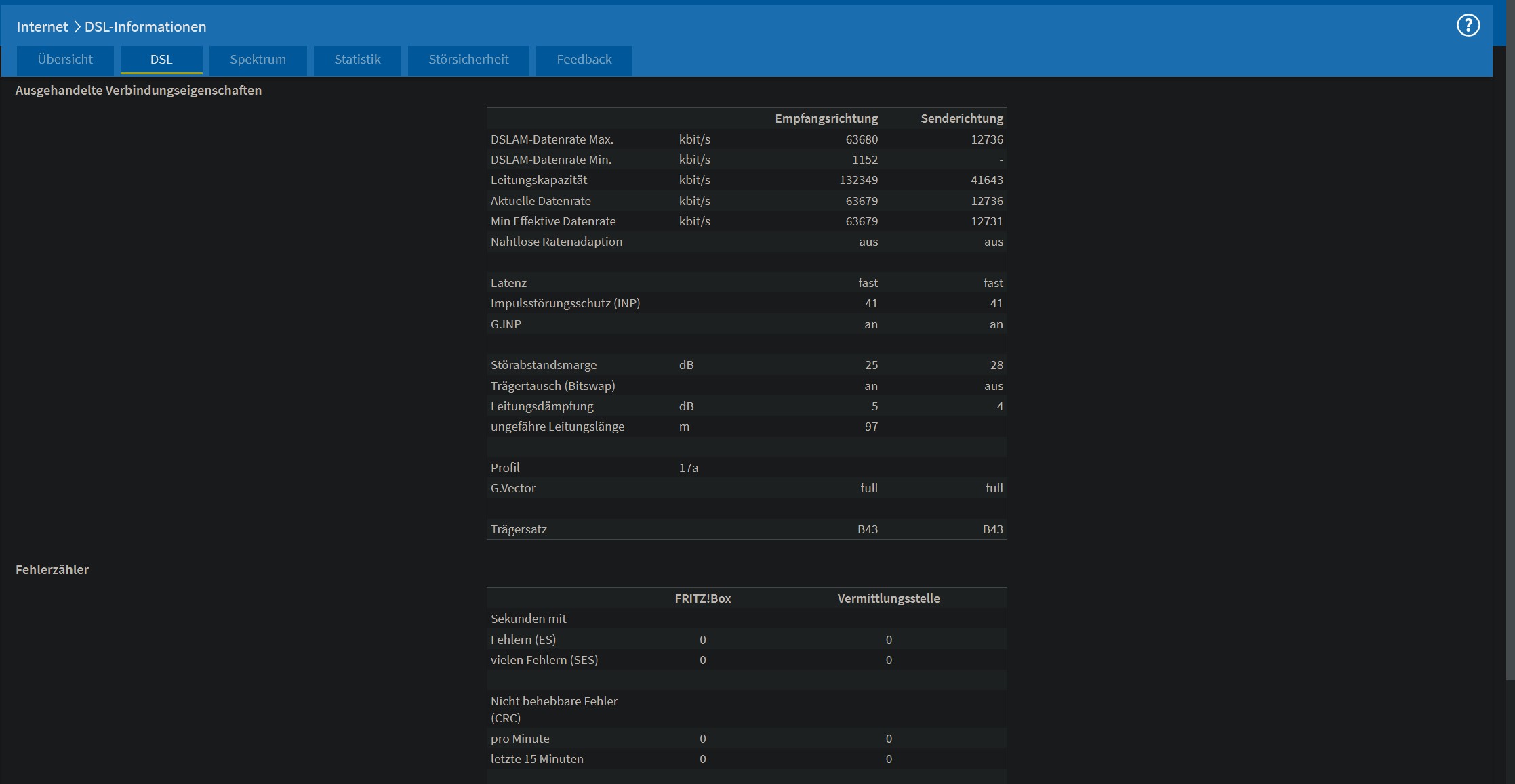

Seither ist keine kompletten Abbrüche mehr aufgetreten. Die Störabstandsmarge schwankte vor einer Woche von ca.. 8-12dB und liegt in den letzten Tagen einigermaßen stabil bei 11db. Jetzt ist es natürlich auch wieder wärmer als vor einer Woche, falls das einen Unterschied macht).
Stand von jetzt gerade:
Bild 1
Bild 2
Bild 3
Bild 4
Bild 5
Aktuell habe ich also in der Hinsicht keine Beschwerden - bis auf einen langen rclone-Upload (ca. 200GB? über vier Tage verteilt), bei dem einige Dateien abgebrochen wurden ("client.conn.closed") und zwei andere wegen nach Abschluss falscher Hashwerte verworfen wurden... ob das normal ist oder hiermit zusammenhängt weiß ich nicht. Die FritzBox zeigt für die letzten 15 Minuten eine Anzahl "DTU Fehler" (Bild 2), die mir nicht viel sagen. In der Zeit lief der Upload mit den vollen 10 Mbit/s.

Das Spektrum und die DSL Werte sehen bei dir normal aus.
Gerne fürs nächste mal den Min/Max Schalter unter dem Spektrum aktivieren.
Damit sieht man ggf. genauer wo es im Spektrum zu Problemen kommt.

Danke für den Hinweis - Min/Max nachgeliefert: Bild
Schwankt in den mittleren Trägern etwas, aber sieht für mich eigentlich nicht verkehrt aus.
Sonst ist alles ähnlich wie zuvor, nur die DTU Fehler sind wieder auf einstellig zurückgegangen. Der Traffic ist gerade auch deutlich geringer. Und um ca... 13 Uhr ist noch ein neuer "nicht behebbarer Fehler" aufgetaucht, den hab ich aber sonst nicht bemerkt.
Version ist 07.29, bei Suche nach Aktualisierungen ist das eben die neueste gewesen.
Die kam am 26.11. auf den Router, also ein paar Wochen vor dem Problem.
Gut, wenn das Spektrum in etwa so bleibt und keine Abbrüche oder weitere Probleme auftreten, brauchst du dir im Prinzip keine weiteren Gedanken machen.
Nicht zu viel auf die Fehlerzähler schauen, da wird man nur paranoid.
Eher gucken, dass der Anschluss im Normalbetrieb gut funktioniert und sich freuen wenn er das tut.
