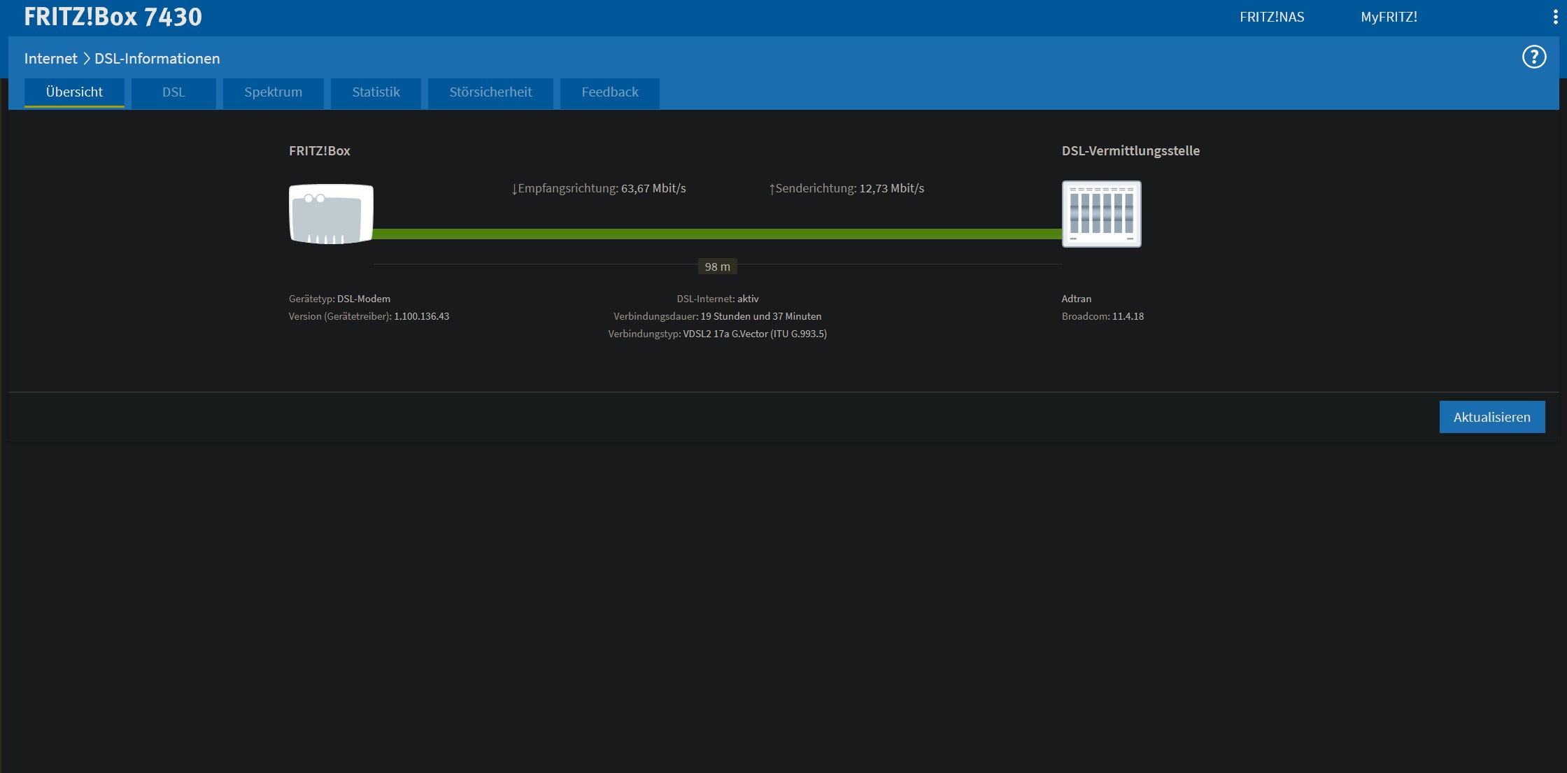

bitte 1x die DSL Infomationsseite deiner Fritzbox aufrufen und die Leitungswerte ink. Fehlerstatistik hier als Screenshot posten
1&1 Festnetz
fanaticmd schrieb:
Zeigt nicht sogar auch die FritzBox die Software Version der DSL Gegenseite an?
Unter DSL Informationen - Übersicht findet man die Angabe.
Bei mir läuft noch die 12.4.80. Mal schauen ob sich auch bei mir was ändert?

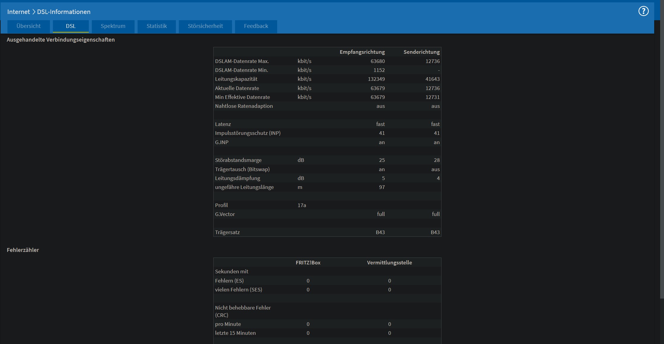

Hallo Leute,
hier die DSL Info Seite meiner Fritzbox

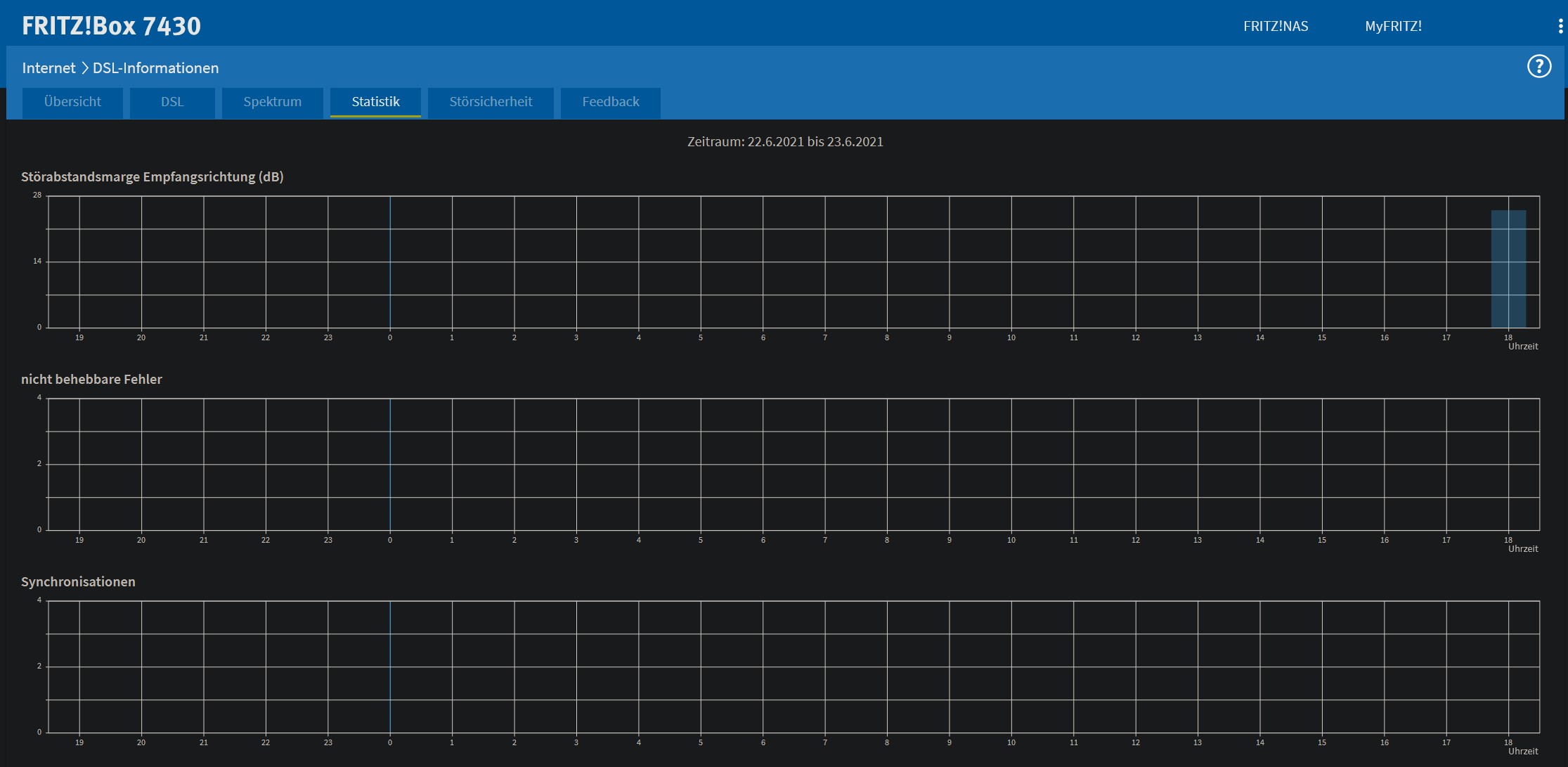

bitte einen Screenshot vom Reiter, das bei "DSL" steht sowie bei "Statistik", ggf auch von "Störeinstellungen"
allerdings sehe ich schon jetzt das deine Leitung ansich am Limit läuft auf BNG Schaltung
ok also diese Infos sind leider nicht sehr wertvoll, da die Box leider gerade wohl neu gestartet wurde -
Anyways du hast die Regel in der Störsicherheit wohl ganz links oder? bitte stell diese mal in die Mitte, lasse neu syncronisieren und poste danach nochmal ein Screenshot vom DSL Reiter.

PS: Wenn ich nicht falsch liege, sehen die Werte (Störabstandsmarge, Leitungsdämpfung, "Länge") relativ gut aus. Wenn das alles passt, die Telekom anrufen.
Aber er ist schon in der Runterstufung der Datenrate von Seiten des Telekomequipments...
Dämpfung und Störabstand sind traumhaft, Datenrate ist mies.
Wenn er nicht endlos den Router resettet hat muss es ein Problem (*edit: mit der Leitung selber) geben, so reagiert der Automatismus.
